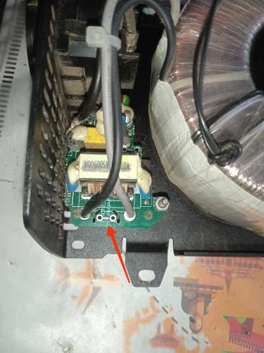

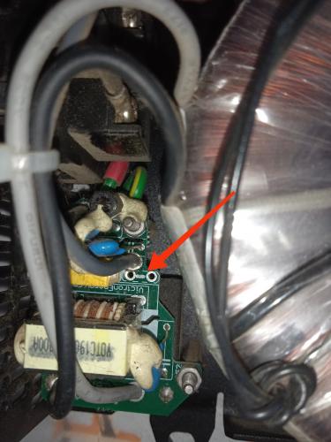

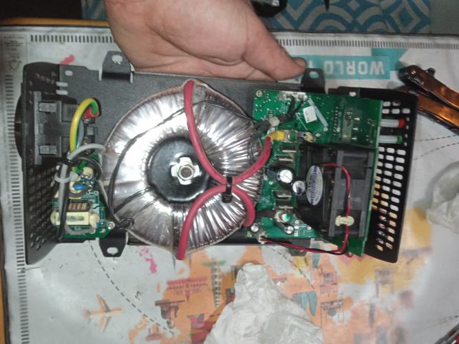

Ebbene oggi apro l inverter per spostare il ponticello e mettere il differenziale e sorpresa, la mia versione del 2017 non ha infaston predisposti
Per mettere un polo a terra bisogna saldare dei Faston su dei piedini appositi sulla scheda.

Piedino per collegare un polo alla terra(telaio)
Sul nuovo modello è provvisto di faston maschio.
Piedino per avere il cavetto di terra volante (nel nuovo modello il cavetto di terra volante c'è ed è messo qui) Nel mio modello non c'è proprio il cavetto predisposto. Vi è solo il cavo dalle linguette di terra alla carcassa che è solo un estensione della carcassa, così come sta.

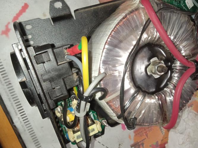

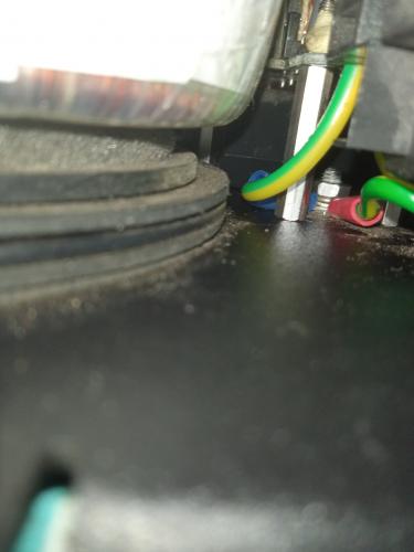

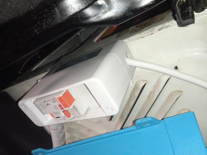

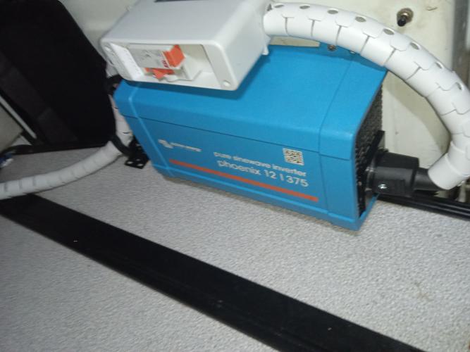

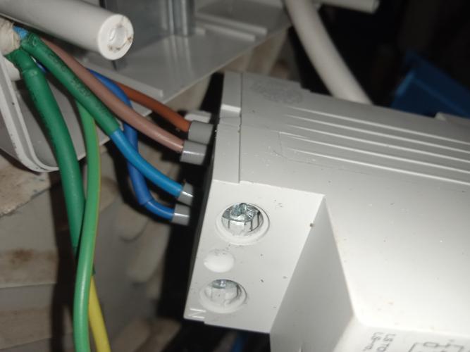

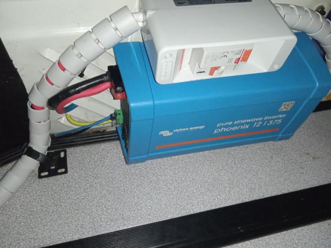

Ok...in realtà pur non avendo il mio modello i Faston per passare il ponte neutro terra, ho potuto farlo in modo semplice lo stesso.
non avevo guardato bene ma i poli Ca sono sulla presa tramite vite e capicorda. Quindi ho connesso il neutro tramite questa vite con un pezzetto di filo giallo verde da 2.5 mm2 con capicorda. Poi connesso la bullone apposito sulla carcassa.
Ho quindi testato il differenziale mettendo a contatto la fase con le linguette di terra delle prese . (Dove prima non c'era nessuna tensione pericolosa ,ora c'è sempre)
Ottimo..tutto funziona perfettamente.
Si nota una bella scintilla e il differenziale scatta.

IMG_20221028_142530_1.jpgIMG_20221028_141152.jpgIMG_20221028_133637_1.jpgIMG_20221027_212530_1.jpgIMG_20221027_212516_1.jpgIMG_20221027_212115.jpg
IMG_20221028_192555_1.jpgIMG_20221028_192859.jpgIMG_20221028_200408.jpgIMG_20221028_200306.jpg
