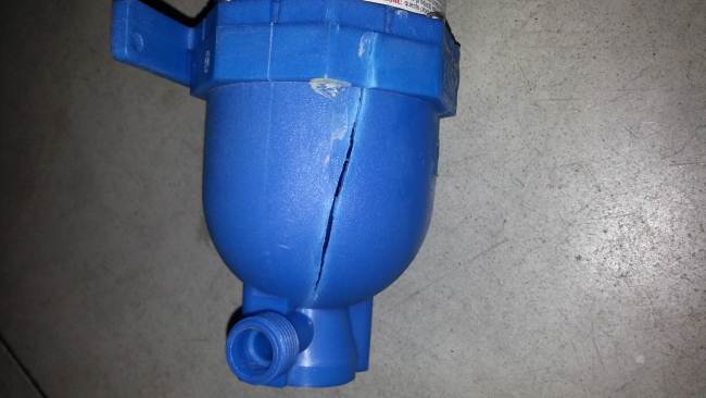

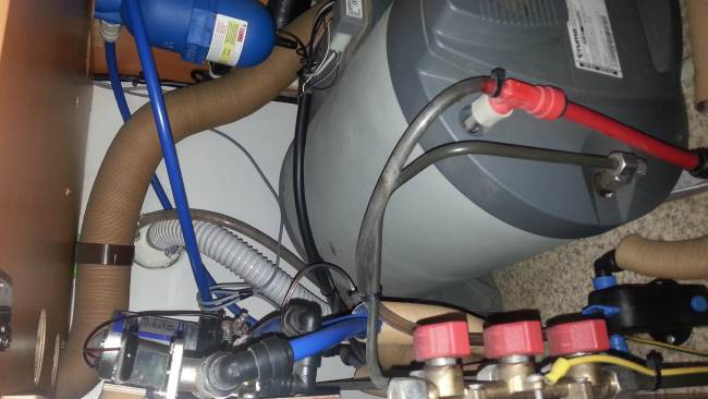

Solo per completezza...provo a mettere un paio di foto, magari qualcuno potrà capire qualcosa.
Questo è il vaso che ha ceduto...la crepa era anceh più evidente quando era pieno di ghiaccio.
Questo invece è il mio vano stufa-pompa-frostcontrol-vaso tutto-in-uno. La valvola frostcontrol adesso è aperta perchè la ho mossa io manualmente...Tutto è come lo ho trovato quando abbiamo comperato il camper usato, non ho fatto nessuna modifica (scusate ma la foto è ruotata di 90° antioraria, non ho capito perché e non sono riuscito a correggerla...boh!)

Inserito il 24/01/2017 alle: 19:25:38
Dalle foto mi sembra di capire che il vaso d'espansione non sia montato con valvola in alto e raccordi in basso, come dovrebbe per potersi svuotare facilmente.

Inserito il 24/01/2017 alle: 19:32:37
In risposta al messaggio di Beada del 24/01/2017 alle 19:06:12
Solo per completezza...provo a mettere un paio di foto, magari qualcuno potrà capire qualcosa. Questo è il vaso che ha ceduto...la crepa era anceh più evidente quando era pieno di ghiaccio. Questo invece è il mio vano
ripeto e ribadisco che quel vaso si è fessurato perchè non conteneva aria e l'acqua contenuta nella membrana ghiacciandosi con inevitabile aumento di volume ha fessurato la membrana stessa + l'involucro privo di aria del vaso , la foto la dice lunga , dai poco male ma se rimetti un altro vaso ricordati di controllare periodicamente la pressione d'aria di precarica e se dalla valvolina di precarico uscisse acqua indica che la membrane è fessurata , quindi membrana o vaso da sostituire
potrebbe anche essere che la membrana si sia fessurata di suo senza gelare e quell'acqua è finita nel reparto aria ma senza aria poi il gelo ha dato il colpo di grazia
X vadopiano
quella tipologia di vasi è possibile metterli in qualsiasi posizione e se la precarica è corretta quando si svuota l'impianto la stessa precarica di aria spingerà l'acqua fuori dalla membrana

Concordo con vadopiano il polmone mi sembra che sia montato capovolto e infatti anche la scritta Fiamma rimane al contrario.
Mai visto un uovo che si beve tenendo il foro in alto...
PER FAVORE POSTATE LE FOTO SEMPRE RADDRIZZATE (grazie)

Inserito il 25/01/2017 alle: 10:46:25
Quel vaso d'espansione era sicuramente "scarico" , oppure la membrana era rotta ........... che è la stessa cosa. Controlla inoltre che sia posizionato dopo la pompa a pressostato , perchè dalla foto non si capisce bene. In ogni caso negli impianti con pompa a pressostato l'impianto si svuota del tutto solo con l'apertura manuale del rubinetto di scarico del serbatoio delle acque chiare, oltre l'apertura della valvola Elasi (se installata) o quella manuale del boiler , e con il funzionamento della pompa fino a quando dai rubinetti non esce più acqua. Con la pompa ad immersione invece , basta staccare la corrente e aprire i rubinetti ........ la valvola Elasi , se posizionata,  in basso fa svuotare tutto l'impianto.

x emme-48 , subidu , vadopiano e altri , vi chiedo perchè preferite posizionare un vaso a membrana in verticale con attacchi inferiori ? , cosa cambia e quale è il motivo ! , per quel poco che ne so e ne so veramente poco tutti i vasi con membrana correttamente funzionanti quando si svuota l'impianto sono i primi a svuotarsi qualunque sia la sua posizione
senza appositi rubinetti di scarico nei punti strategici + bassi dell'impianto per chi crede che tutta la tubazione si svuota totalmente aprendo solo la valvola di scarico boiler e lasciando girare la pompa senza acqua nel serbatoio sbaglia di brutto , idem anche svuotare il serbatoio H2O tramite il suo rubinetto di scarico perchè si svuoterebbe solo il serbatoio mentre l'impianto a valle rimarrebbe tutto pieno , non voglio insegnare nulla a nessuno però state sbagliando

Inserito il 25/01/2017 alle: 15:31:10
Un possibile motivo per cui è meglio mettere gli attacchi in basso è che se anche la membrana si dovesse rompere, in fase di svuotamento non resterebbe acqua dentro.
Ovviamente se il vaso è montato in alto rispetto alla pompa, infatti io ho una autoclave in un pozzo di campagna e le bocce, che non hanno membrana, sono montate in alto sopra la pompa.
