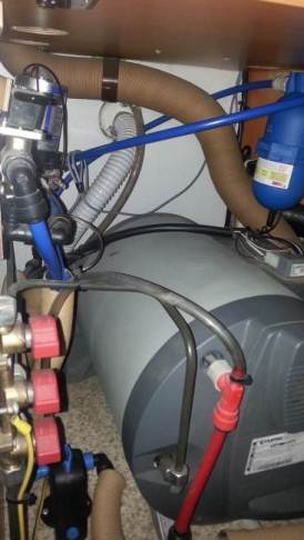

stiamo discutendo di vasi con membrana e su quelli mi riferisco  , per quelli senza membrana è tutt'altra storia , secondo tè anche se avesse la membrana rotta quindi vaso tutto pieno di acqua posizionato in verticale con attacchi inferiori quel vaso si svuoterebbe con la sola elasi o valvola di scarico boiler aperta ? , comunque un vaso con membrana rotta a cosa servirebbe ?

Inserito il 25/01/2017 alle: 16:36:41
In risposta al messaggio di ecostar del 25/01/2017 alle 15:58:18
con attacchi inferiori quel vaso si svuoterebbe con la sola elasi o valvola di scarico boiler aperta ? , comunque un vaso con membrana rotta a cosa servirebbe ?  mario
mario...se la foto non mi inganna e il piano scuro e il pavimento....il vaso e montato con gli attacchi sopra...ed e impossibile che si possa svuotare scaricando l'impianto !!! (e se era pieno d'acqua per la rottura della membrana ci credo che si e aperto come una cozza !!)....
nemo family
nemo family
Inserito il 25/01/2017 alle: 16:40:06
cosi dovrebbe essere girata come si deve....

Inserito il 25/01/2017 alle: 18:11:48
In risposta al messaggio di nemo family del 25/01/2017 alle 16:36:41
Giorgio , quel vaso in foto messo in verticale con attacchi superiori se avesse avuto un minimo di pressione di precarica aria scaricando l'impianto sarebbe il primo a svuotarsi per il semplice fatto che la pressione d'aria di precarica comprime la membrana che contiene acqua a pressione zero o pressione atmosferica e la stessa acqua esce per prima indipendentemente dalla posizione del vaso
se la membrana fosse rotta giocoforza tutto il vaso si riempirebbe di acqua e se lo stesso vaso fosse messo nel senso logico ovvero in verticale con attacchi inferiori non si svuoterebbe o meglio non si svuoterebbe totalmente e ti spiego anche il perchè
- 1 -  se non entra aria dalla parte superiore del vaso lo stesso vaso non si vuota
- 2 - se la membrana fosse rotta sulla parte superiore il vaso non si svuota
- 3 - se la membrana fosse rotta sulla parte inferiore il vaso non si svuota per mancanza di aria
quindi capirai che anche con il vaso in verticale con attacchi inferiori con pressione di precarica a zero e membrana rotta pur svuotando l'impianto con il gelo quel vaso si sarebbe comunque aperto causa vaso con acqua
con impianto idrico vuoto o in fase di svuotamento prova a togliere un vaso di espansione con attacchi inferiori e membrana fessurata quindi vaso pieno di acqua e capirai meglio il perchè non si è scaricato , se invece la membrana fosse integra e ci fosse un minimo di precarica aria quel vaso lo toglierai già vuoto indipendentemente dalla sua posizione

Inserito il 25/01/2017 alle: 18:38:42
Con lo stesso principio con cui funzionano le autoclavi per i pozzi, una volta vuotato il vaso, l'aria contenuta si comprime e svolge la funzione della membrana.
I vasi per camper hanno la membrana proprio per poterli montare in tutte le posizioni

Inserito il 25/01/2017 alle: 18:44:43
In risposta al messaggio di ecostar del 25/01/2017 alle 18:11:48
di precarica comprime la membrana che contiene acqua a pressione zero o pressione atmosferica e la stessa acqua esce per prima indipendentemente dalla posizione del vaso  se la membrana fosse rotta giocoforza tutto il vaso si riempirebbe di acqua e se lo stesso vaso fosse messo nel senso logico ovvero in verticale con attacchi inferiori non si svuoterebbe o meglio non si svuoterebbe totalmente e ti spiego anche il perchè - 1 -  se non entra aria dalla parte superiore del vaso lo stesso vaso non si vuota - 2 - se la membrana fosse rotta sulla parte superiore il vaso non si svuota  - 3 - se la membrana fosse rotta sulla parte inferiore il vaso non si svuota per mancanza di aria  quindi capirai che anche con il vaso in verticale con attacchi inferiori con pressione di precarica a zero e membrana rotta pur svuotando l'impianto con il gelo quel vaso si sarebbe comunque aperto causa vaso con acqua  con impianto idrico vuoto o in fase di svuotamento prova a togliere un vaso di espansione con attacchi inferiori e membrana fessurata quindi vaso pieno di acqua e capirai meglio il perchè non si è scaricato , se invece la membrana fosse integra e ci fosse un minimo di precarica aria quel vaso lo toglierai già vuoto indipendentemente dalla sua posizione   ciao mario
 l'anomalia che   si e rotto  perche  non funzionante    lo scritto anche io sulla prima risposta
una domanda.. tecnica..
   se l'acqua   non esce   perche  non entra  l'aria.....
 teoricamente    non  dovrebbe nemmeno entrare l'acqua,cool
quindi   rimarrebbe una bolla  d'aria al suo interno
e con il ghiaccio  non si sarebbe rotto ugualmentecheeky

Inserito il 25/01/2017 alle: 22:42:24
In risposta al messaggio di scubidu del 25/01/2017 alle 18:44:43
    l'anomalia che   si e rotto  perche  non funzionante    lo scritto anche io sulla prima risposta una domanda.. tecnica..    se l'acqua   non esce   perche  non entra  l'aria.....  teoricamente
non  dovrebbe nemmeno entrare l'acqua, quindi   rimarrebbe una bolla  d'aria al suo interno  e con il ghiaccio  non si sarebbe rotto ugualmente
l'aria all'interno della membrana esce nello stesso modo cui entra  , preciso che l'acqua all'interno della membrana non è e non deve essere a contatto diretto con l'aria  , i vasi con membrana al contrario di quelli senza si possono mettere in qualsiasi posizione e la funzione prinipale più importante e che l'acqua non è mai in contatto diretto con l'aria spesso inquinata e rarefatta + dell'acqua , quindi se la pressione di precaria aria è a zero l'acqua nella membrana non esce neanche svuotando l'impianto e con il gelo è probasbilissimo che l'involucro del vaso si apra ma tutto dipende dalla consistenza della gelata

Inserito il 26/01/2017 alle: 08:43:19
In risposta al messaggio di ecostar del 25/01/2017 alle 22:42:24
si possono mettere in qualsiasi posizione e la funzione prinipale più importante e che l'acqua non è mai in contatto diretto con l'aria spesso inquinata e rarefatta + dell'acqua , quindi se la pressione di precaria aria è a zero l'acqua nella membrana non esce neanche svuotando l'impianto e con il gelo è probasbilissimo che l'involucro del vaso si apra ma tutto dipende dalla consistenza della gelata  chiaramente questa discussione non è una gara e non esiste podio , sto solo cercando di far capire (magari sbagliando) il principio di funzionamento più varie problematiche e privilegi dei vasi di espansione con membrana  ciao mario
ok ma quello in oggetto se si e riempito di acqua(chissà da quanto tempo) per la rottura della membrana, non si svuotava neanche soffiando aria nei tubi ....montato a quel modo....
tutto li.....
se gli attacchi son sotto una possibilità (anche se remota esiste)....ma se sono sopra non esce manco con l'aiuto di un miracolo (a meno che non si toglie la valvolina dove si immette l'aria).......

Inserito il 26/01/2017 alle: 13:09:13
Nemo..
mi sa che  tocca dare  ragione   a Mario
ragionando con  sistema autoclave  classica   senza  membrana (come  ho fatto io all'inizio)    si sarebbe svuotata  sicuramente se fosse stato messo girato,
ragionando  con vaso  con mebrana al suo interno  cambia tutto.
se si fora la membrana la pressione all'interno di essa e piu bassa della pressione circuito acqua,
e un po alla volta  l'acqua  entra  all'interno di essa  e li rimane
poi  per farla  uscire   bisognerebbe   gonfiare  la menbrana cosila pressione dell'aria
espelle l'acqua  all'interno dlla membrana
 anche    fosse stato messo girato, non si sa in che  posizione  e il foro  e difficilmete  con le dimesioni piccole del foro
sarebbe uscita
quindi   pensadoci   su ....molto probabilmente   sarebbe esploso comunque
pero non dirlo  a Mario wink

Inserito il 26/01/2017 alle: 14:24:03
In risposta al messaggio di nemo family del 26/01/2017 alle 08:43:19
ok ma quello in oggetto se si e riempito di acqua(chissà da quanto tempo) per la rottura della membrana, non si svuotava neanche soffiando aria nei tubi ....montato a quel modo.... tutto li..... se gli attacchi son sotto
una possibilità (anche se remota esiste)....ma se sono sopra non esce manco con l'aiuto di un miracolo (a meno che non si toglie la valvolina dove si immette l'aria)....... buona giornata....
si Giorgio ma un vaso con membrana rotta a cosa servirebbe !  wink

Inserito il 26/01/2017 alle: 15:51:19
mario.....molti non san manco di averlo sto vaso sul proprio camper come non sanno che deve avere una pressione di 0.9/1 atm !!!!!

Inserito il 26/01/2017 alle: 15:58:41
In risposta al messaggio di scubidu del 26/01/2017 alle 13:09:13
Nemo.. mi sa che  tocca dare  ragione   a Mario ragionando con  sistema autoclave  classica   senza  membrana (come  ho fatto io all'inizio)    si sarebbe svuotata  sicuramente se fosse stato messo girato, ragionando
con vaso  con mebrana al suo interno  cambia tutto. se si fora la membrana la pressione all'interno di essa e piu bassa della pressione circuito acqua, e un po alla volta  l'acqua  entra  all'interno di essa  e li rimane poi  per farla  uscire   bisognerebbe   gonfiare  la menbrana cosila pressione dell'aria espelle l'acqua  all'interno dlla membrana  anche    fosse stato messo girato, non si sa in che  posizione  e il foro  e difficilmete  con le dimesioni piccole del foro sarebbe uscita quindi   pensadoci   su ....molto probabilmente   sarebbe esploso comunque pero non dirlo  a Mario
non dargli ragione che poi si monta la testa.....e si mette a fare le penne con la lambretta !!!!   winksmileywink

Inserito il 26/01/2017 alle: 16:27:10
pero.... se fosse stato solamente sgonfio  e non  bucato  e messo al contrario    non si sarebbe rotto
(va meglio cosi   Nemo?wink)
