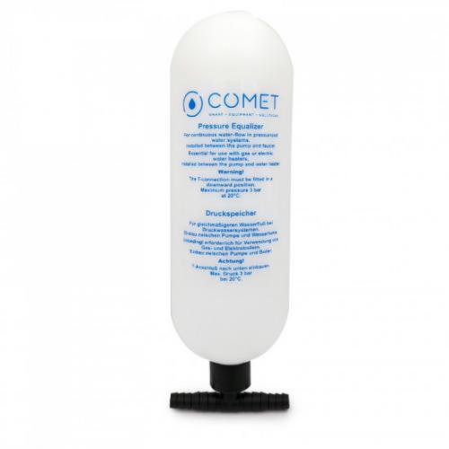

Buon giorno, siccome ho trovato un sito francese che vende ricambi camper è ha un articolo che mi intereassa molto e che costa la metà che dalle altre parti, ammortizzare la spesa di spedizione volevo comprare un vaso espansione comet come in foto. Come và installato? In verticale con raccordi in alto o in basso per farlo funzionare correttamente? Grazie

Ti sei dimenticato di inserire la foto del vaso , comunque dovrebbe essere quello sotto raffigurato , giusto ? ,
se fosse quello pare sia senza membrana e andrebbe installato solo in vericale con raccordi acqua verso il basso

Buon giorno, siccome ho trovato un sito francese che vende ricambi camper è ha un articolo che mi intereassa molto e che costa la metà che dalle altre parti, ammortizzare la spesa di spedizione volevo comprare un vaso espansione comet come in foto. Come và installato? In verticale con raccordi in alto o in basso per farlo funzionare correttamente? Grazie Comiii
Sembra un prodotto di scarsa qualità, non ha nemmeno la.valvola per ripristinare la pressione
comunque sulle istruzioni è scritto chiaramente che il raccordo a t va verso il basso

Enzo condivido che un classico vaso sanitrio da 2 lt spazio permettendo arebbe la soluzione ideale , direi che inox su un camper sarebbe sprecato nel senso che la membrana sempre quella é e solitamete si fessura prima dell'involucro e quando si fessura conviene sostituire tutto il vaso , tuttavia per quel poco che costa in più hai fatto benissimo a metterlo inox evitando il rischio di corrosione interna
Silvio , la pressione max di lavoro per un vaso piazzato su un camper non ha alcuna importanza per il motivo che per farlo funzionare correttamente bisogna abbassare la pressione di precarica causa bassa pressione di utilizzo che solitamente su un camper non supera 2 bar
il vaso comet raffigurato non ha valvola di ripristino precarica per il motivo che non contiene membrana utilizzando l'aria che giocoforza si accumula sulla parte alta dello stesso vaso , praticamente a differenza di un vaso con membrana ove l'acqua è separata dall'involucro esterno contenete aria in questo caso con vaso senza mebrana l'aria è a contatto diretto con l'acqua e l'aria è ripristinabile solo svuotando completamente il vaso poi riempiendolo , non a caso quella tipologia di vaso deve essere posizionato solo in verticale con attacchi in basso

Come scritto, un oggetto di scarsa qualità, si può benissimo fare a costo zero con una bottiglia d'acqua in plastica e un raccordo a t

Sivio cosa ti fa pensare che sia un prodotto di scarsa qualità ? , pensi che i classici vasi fiamma o similari con membrana siano di miglior qualità ?

No, ma almeno hanno la.menbrana e la valvola wink
Come.ho detto, sicuramente uno in acciaio inox e sicuramente meglio, ma quello, per quello a cui lo vendono, non è di certo a buon mercato, alla fine è una bottiglia di plastica con un raccordo a t
Differente da uno con la.membrana, che poi facciano la stessa cosa, non lo metto in dubbio, ma a naso, se fosse della stessa qualità, non esisterebbero quelli a membranawink
ripeto, si può sostituire tranquillamente con una bottiglia di coca cola e un raccordo a t

No, ma almeno hanno la.menbrana e la valvola  Come.ho detto, sicuramente uno in acciaio inox e sicuramente meglio, ma quello, per quello a cui lo vendono, non è di certo a buon mercato, alla fine è una bottiglia di plastica
con un raccordo a t Differente da uno con la.membrana, che poi facciano la stessa cosa, non lo metto in dubbio, ma a naso, se fosse della stessa qualità, non esisterebbero quelli a membrana ripeto, si può sostituire tranquillamente con una bottiglia di coca cola e un raccordo a t
Sono due sistemi differenti ma non per questo uno è meno affidabile dell'altro , direi che uno sia più scomodo dell'altro

Ecostar spiegaci come costruire un vaso di espansione con una bottiglia di plastica e ci risparmiamo anche le spese di spedizione
Un vaso di espansione senza membrana si può benissimo fare e come dice Silvio basta una bottiglia , bisogna solo trovare il sistema giusto e affidabile per l'attacco acqua , tuttavia un vaso a membrana da 2 lt costa veramente poco , noi lo paghiamo non oltre 15 € e se inox 20 € e sono abbondante , magari al privato costa qualcosina in più  , comunque al posto di un vaso senza membrana volendo si può creare una limitata espansione utilizzando un tubo di plastica morbida o anche semirigida con varie spire con un solo ingresso tappato dall'altro lato e si ottiene la stessa funzione di un piccolo vaso con o senza membrana
