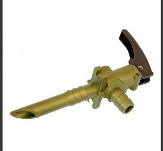

Già che siamo in discorso acqua, volevo cambiare il rubinetto dello scarico boiler, classico truma quello che scarica solo l'acqua del boiler con attacchi John guest, se mettessi quello in foto? Altra marca ma stessa funzioneIMG_20240210_130611.jpg

Inserito il 12/02/2024 alle: 17:43:21
In risposta al messaggio di ComiSeriate del 12/02/2024 alle 17:26:12
Ho sbagliato foto, e identicoa con due ingressi tubi

14/01/2010 31694
Inserito il 12/02/2024 alle: 17:48:24
Non è un banale rubinetto per scaricare il boiler,.ma serve anche in caso di sovrapressione
se quello da te.postato ha le stesse identiche caratteristiche, allora puoi metterlo, altrimenti ne devi trovare uno con le stesse identiche caratteristiche
Ma credo che fai prima a prendere loriginale

Inserito il 12/02/2024 alle: 20:05:37
In risposta al messaggio di impiegatodelvolante del 12/02/2024 alle 17:48:24
Non è un banale rubinetto per scaricare il boiler,.ma serve anche in caso di sovrapressione se quello da te.postato ha le stesse identiche caratteristiche, allora puoi metterlo, altrimenti ne devi trovare uno con le stesse identiche caratteristiche Ma credo che fai prima a prendere loriginale
L'originale trauma lo danno per 2.8 Bar, questo credo sia 3 bar

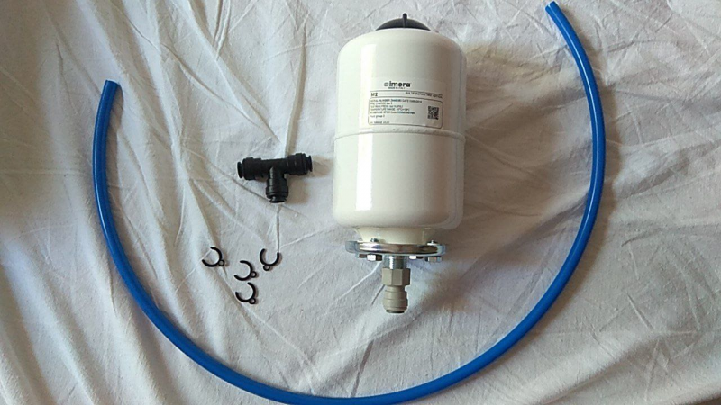

Ciao, oggi sono andato a prenderlo così nel weekend lo monto, come lo hai montato? Sotto vedo un staffa in legno che come appoggio , ma alla parete?come è fatta quella fascetta nera? Grazie

Inserito il 13/02/2024 alle: 13:59:38
In risposta al messaggio di ComiSeriate del 13/02/2024 alle 13:43:18
La staffa in legno è avvitata con due squadrette sotto (attenzione alla lunghezza delle viti, il pannello della parete del bagno è da 10mm), la fascetta è una semplice striscia di velcro avvitata al pannello.
Per il circuito acqua ho preso un adattatore da 1/2 pollice  a john-guest, una T john guest e un pezzo di tubo, con la T ho intercettato il tubo dell'acqua in uscita dalla pompa e col pezzo di tubo vado al vaso d'espansione.
La pressione di precarica va regolata prima di montare il vaso (o se l'hai già montato con i rubinetti aperti e il circuito senza acqua) a 0,2 bar meno (se non ricordo male) rispetto alla pressione di lavoro del pressostato. Non avendo un manometro a disposizione lo feci da un benzinaio.

Inserito il 13/02/2024 alle: 15:01:33
In risposta al messaggio di Lebowski del 13/02/2024 alle 13:59:38
La staffa in legno è avvitata con due squadrette sotto (attenzione alla lunghezza delle viti, il pannello della parete del bagno è da 10mm), la fascetta è una semplice striscia di velcro avvitata al pannello. Per il circuito
acqua ho preso un adattatore da 1/2 pollice  a john-guest, una T john guest e un pezzo di tubo, con la T ho intercettato il tubo dell'acqua in uscita dalla pompa e col pezzo di tubo vado al vaso d'espansione. La pressione di precarica va regolata prima di montare il vaso (o se l'hai già montato con i rubinetti aperti e il circuito senza acqua) a 0,2 bar meno (se non ricordo male) rispetto alla pressione di lavoro del pressostato. Non avendo un manometro a disposizione lo feci da un benzinaio.
Ok perfetto, dovrò capire o vedere se sulla pompa c'è scritto la pressione del pressostato.
i John guest per fortuna c'è un negozio che li vende in zona perché tecnomat e Leroy so che non li hanno

Inserito il 21/02/2024 alle: 11:29:50
Eccoci, nonostante la non voglia per quello che mi è stato detto venerdì al lavoro, sabato mattina mi sono messo a fare il lavoro.
E posso dire: col vaso espansione ovviamente niente più colpi con acqua aperta a filo. Ma dopo aver provato tutto sono andato a fare una passeggiata a piedi, e al rientro all accensione della pompa ha pompato per due secondi riempiendo il vaso espansione, controllando bene ho visto una microperdita come accennava credo ecostar, cambiato il tre vie John guest si è risolto il problema. Ringrazio tutti dell'aiuto e dei consigli
