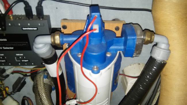

Buongiorno a tutti ... ho un mobilvetta datato con l'allegata pompa acqua e relativi attacchi ... le tubazioni rigide connesse alla pompa (isolate dal rivestimento scuro) sono per capirci non standard leggermente di sezione maggiore rispetto alla tubazione standar che sembra si usi oggi ... vorrei montare il vaso di espansione classico blu della F ... ora i miei quesiti sono 2:
1. in merito all'allaccio senza preoccuparmi di trovare delle tubazioni uguali alle "vecchie" montate utilizzerei del tubo morbido retinato con delle normalissime fascette e relativi adattatori per installare il vaso di espansione tra l'uscita pompa e partenza impianto .... devo rispettare particolari accorgimenti sulla sezione della tubazione? consigli in merito al tipo di tubo e fascetta?
2. l'utlizzo del vaso di espansione prevede averlo sempre nella pressione giusta ... io sono abituato sia in estate che inverno ad ogni uscita a caricare l'impianto idrico e poi scaricarlo totalmente prima del rimessaggio: in caso di presenza vaso espansione devo rimettere poi in pressione ogni volta il vaso?
ringrazio a tutti per gli aiuti!
un saluto!
TM

... mah ... io so che l'alternativa alle pompe antiche come la mia sono le moderne pompe ad immersione ... con comandi elettrici con microchip dai rubinetti dunque nessun sensore pressione ... di conseguenza non dovrebbero avere le problematiche di rumore e colpi d'ariete delle vecchie ... !?

Non so cosa sia quell'accrocchio elettrico grigio sulla sinistra ma acqua e corrente non sono mai andate d'accordo. Sicuramente non capiterà mai una perdita ma io così vicini non li terrei.

... si hai ragione ... è la centrale audio video che gestisce stereo multicanale, tv, schermi poggiatesta, schermi zona notte, cuffie wifi per visioni indipendenti tv o musica per ogni passeggero ... video registratori ... radio con tv in zona cabina ... ecc ecc ecc ... un impianto trovato che non oso neppure metterci un dito .. ho piuttosto l'idea di isolarlo con una propria copertura stagna o almeno una paratia di separazione dalla zona pompa ... è un camper usato che purtroppo ha su il mondo frutto di 2 unici proprietari in 15 anni ... infatti c'è ancora traccia dei vecchi mammuth ... !!!

Se non vuoi "combattere" con pressioni e rotture varie (vedi membrana, e... scatole laughlaughlaugh), potresti sempre considerare un vaso senza membrana a pressione ambiente tipo questo:
http://www.keller-pumpen-shop.d...
http://www.campeggio-nautica.co...
Sul mio mezzo ce l'ho da oltre 25 anni, lo stesso ancora oggi prodotto identico a quello (targhetta grigia adesiva compresa...), collegato con semplici tubi retinati e fascette, unico accorgimento va TASSATIVAMENTE montato verticalmente con gli attacchi in basso e il tappino di "presa aria" in alto, in pratica... eterno e senza alcuna manutenzione, che specie nei nostri mezzi, con gli spazi ristretti, non è poco...
Mi raccomando, nel caso trovassi qualcosa di simile, che abbia il tappino come quello, per far si che svitandolo possa entrare aria e consentire il completo svuotamento, poi basta riavvitarlo (il tappino) e ricaricare acqua, sarà la stessa pressione atmosferica a fare il resto, nessuna pompa, manometro, membrana e... contorsioni varie wink

... diversamente il vaso chiamato in causa da me dunque necessiterebbe di "messa in pressione" ogni volta che si ricarica l'impianto? ... abbastanza brigoso dunque rispetto effettivamente al tuo proposto ... e con meno pressioni in gioco in effetti?!?

un vaso a membrana necessita solo della precarica con aria , quando svuoti l'impianto idrico la precarica nel vaso rimane perchè non è in contatto con l'acqua , ovviamente è bene che almeno una volta anno venga controllata ed eventualmente ripristinata la precarica , il vantaggio dei vasi con membrana è che si possono mettere in qualsiasi posizione e l'aria di precarica non è mai in contatto con l'acqua , quindi sono totalmente per uso alimentare , di contro è che la membrana di certo non dura 25 anni ma se non abbondi con il cloro o prodotti disinfettanti a base di cloro e periodicamente controlli la precarica ci fai 10 anni comodi comodi
un vaso senza membrana dura una vita ma ha una posizione di installazione obbligata (solo verticale) e volendo essere pignoli non sarebbero totalmente per uso alimentare causa aria in contatto con l'acqua
se hai sufficiente spazio ti consiglio un vaso con membrana da 2 litri che troverai presso rivenditori di materiale termoidraulico , abbassi la pressione di precarica a 0.9 bar e avresti un vaso serio  e 10 anni comodi comodi li fa
se non hai spazio sufficiente ma hai spazio per mettere il vaso in verticale allora vai con uno senza membrana  e con quello dopo averlo installato non dovrai fare nulla per anni ma la capienza del cuscino anche se sufficiente è molto limitata e non sarebbe totalmente alimentare

... in merito all'allaccio ... posso usare anche tubi di sezione leggermente diversa ... diversi sicuramente dai vecchi rigidi in foto ... interporrò il tutto con flessibile retinato standard o meno e fascette con i raccordi con attuali connessioni se li trovo ... ma penso di si ... una volta in pressione il tutto penso che se vi sono dei tratti con tubo di diverse caratteristiche o sezioni, purchè non troppo morbido ovviamente non daranno problemi ... ?!?

per la differente tipologia di tubi e raccordi non esiste nessuna contriindicazione sul funzionamento del vaso , tuttavia ti consiglio di utilizzare lo stesso diametro di tubo e stessi raccordi che ci sono , questo per evitare svariate giunzioni differenti fatte alla carlona , tra l'altro quei tubi e raccordi sono facilmente reperibili , togli quelle coppelle isolanti sui tubi di ingresso e uscita pompa perch'è non servono a nulla e in caso di gelata potrebbero peggiorare la situazione  e sopratutto cerca di isolare quella centrale audio/video ma dovrai fare in modo che rimanga sufficientemente areata
