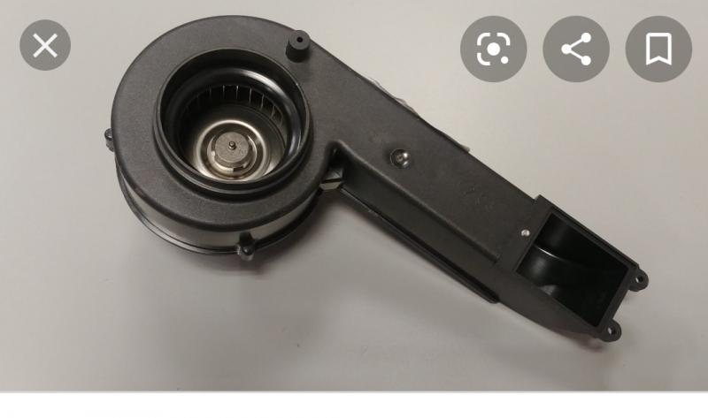

all'improvviso il ventilatore per la combustione  della mia combi ha iniziato ad essere rumoroso...cosa potrebbe essere?Screenshot_20210223-222747_Google.jpg

Ciao  all'improvviso il ventilatore per la combustione  della mia combi ha iniziato ad essere rumoroso...cosa potrebbe essere?
Sporcizia, cuscinetto, deformazione
  • In caso di deformazione la  fevo sostituire?
14/01/2010 31615
Inserito il 24/02/2021 alle: 21:17:31
In risposta al messaggio di vixraf del 24/02/2021 alle 21:15:30
Se si è deformata la ventola o il corpo, ovvio che va sostituita,

Rumoroso in che senso?
...pensa che durante la notte quando l'ho cominciata a sentire pesavo che fosse un camper in moto in lontananza !..ho un video come posso pubblicarlo?

non so come si inserisce un video, penso tu debba caricarlo su youtube e poi crei collegamento ma, non ne sono sicuro.
il rumore è come un tremolio, una vibrazione?

non so come si inserisce un video, penso tu debba caricarlo su youtube e poi crei collegamento ma, non ne sono sicuro. il rumore è come un tremolio, una vibrazione?
Sembrerebbe che la ventola tocchi da qualche parte con un certa frequenza!
..Sabato smonto e verifico...spero di risolvere von una semplice pulizia...nella peggiore delle ipotesi di trovare il ricambio!

Il ricambio lo trovi, mi ero interessato anch'io.( Fine 2019/ inizio 2020) Poi ho deciso di tenermi il rumore , visto che ne ho sentite un paio, e lo facevano anche loro.( E visto la cifra )
...se è fuori asse non so quanto può durare! E non per quanto si troveranno i ricambi!
hai provato a smontarla?

Si ho provato, una 10cina di volte, l'ho fatta a pezzetti, controllato che fosse in asse, cuscinetti non ce ne sono , ci sono bronzine, pulito e lubrificato quanto si poteva. Però non so che tipo di rumore faccia la tua ventola.
