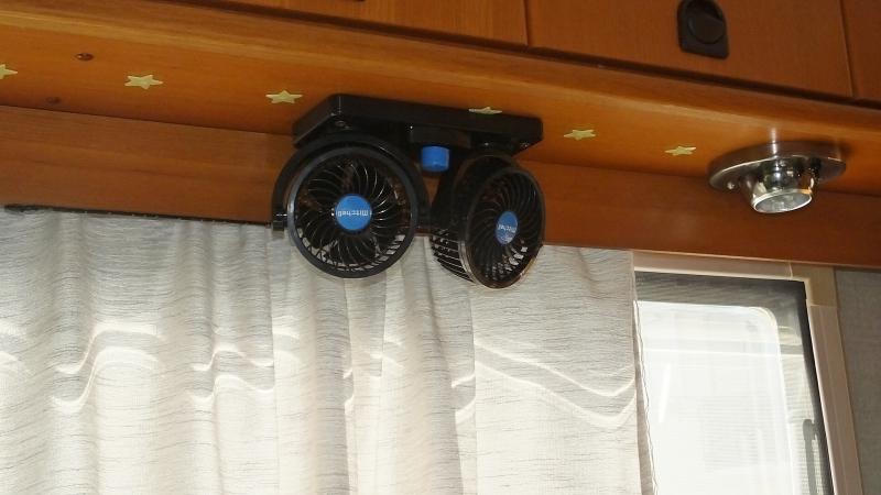

Inserito il 29/05/2018 alle: 03:04:44
In risposta al messaggio di egian del 22/05/2018 alle 11:52:24
Grazie a tutti per le risposte

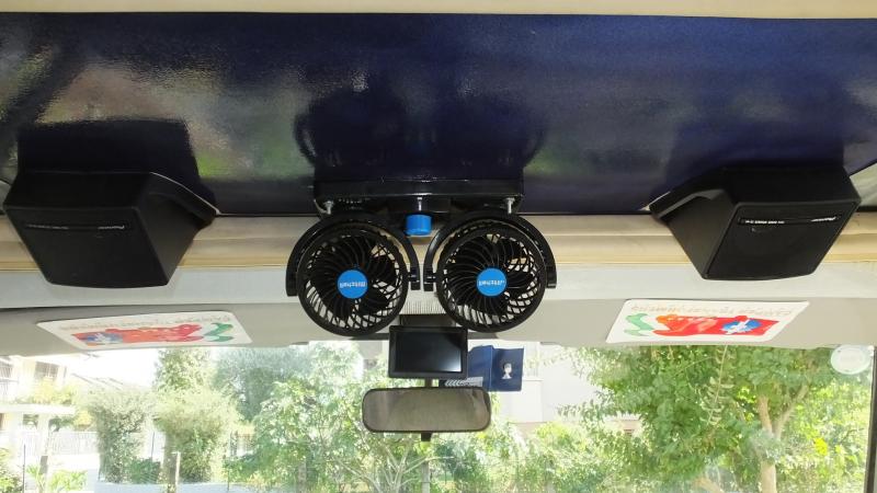

Inserito il 29/05/2018 alle: 03:05:42
ventil-a(6).jpge cosi
Walter
Modificato da 27552 il 29/05/2018 alle 03:06:44
sergiozh
sergiozh
Inserito il 29/05/2018 alle: 03:28:32
In risposta al messaggio di 27552 del 29/05/2018 alle 03:05:42
e cosi
Non hai problemi ai controlli agli uffici circolazione con quel po po di roba appesa dove guidi ?
27552
27552
23/01/2016 917
Inserito il 30/05/2018 alle: 02:04:30
che tipo di problemi potrei avere, sono solo 2 altoparlanti e delle ventole di plastica. quando viaggio sostenuto, la radio e in parte coperta dal rumore del motore, in questo modo anche a volume piu basso si sente bene, per quanto riguarda l'aria, meglio poca aria spostata nel posto giusto che molta aria a rinfrescare nei posti sbagliati.
