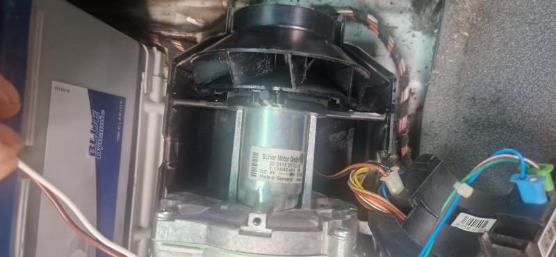

Ciao, sto cambiando la.candeletta del riscaldatore.
Non mi andrebbe di aprirlo, pensate che posso spruzzare qualcosa nel ventilatore per limitarne la rumorosità, non so tipo wd40?
O faccio esplodere tutto?
Inserito il 19/12/2025 alle: 18:30:52
In risposta al messaggio di gianninotopo del 19/12/2025 alle 17:38:44
Ciao, sto cambiando la.candeletta del riscaldatore. Non mi andrebbe di aprirlo, pensate che posso spruzzare qualcosa nel ventilatore per limitarne la rumorosità, non so tipo wd40? O faccio esplodere tutto?
Ma la rumorosità è per via del.cuscinetto?
Se è quello, lubrificarlo durerebbe da natale a Santo Stefano, se il cuscinetto fa rumore, è da cambiare
se è il suo normale rumore, penso, anzi sono sicuro, non c'è nulla da fare

Non è il suo normale rumore che è sostanzialmente un forte soffiare, è una sorta di attrito che produce un cigolio. Sicuramente è da cambiare ma non mi va proprio di aprirlo. devo partire il 25. Magari quando trovo una buona occasione sul pezzo originale lo farò, Però speravo magari di poter migliorare temporaneamente la situazione

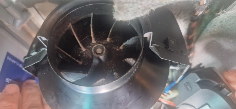

Il mio non è un jet però ce l'ho proprio sotto al sedile.
 io ho dato una spruzzata qui, ma mi sembra che non sia cambiato nulla E l'unico risultato è che si è depositato un sacco wd 40 sul fondo e ho dovuto asciugare ben bene
 ho cercato di pulire per quanto possibile con uno straccio il cacciavite con la benzina ma non è venuta via granché sporcizia
pensate abbia senso spruzzare proprio dentro questo buco oppure otterrai solo di sporcare la camera di combustione col wd 40?

Puliscila bene con un pennello e un aspiratore, l'aria che circola li non c'entra nulla con quella di combustione.
La combustione entra da sotto.
Bisognerebbe sentire che tipo di rumore fa...controlla che non si sia deformata e che non sfreghi in qualche punto... è complicato riuscire a lubrificarla senza smontarla.
A fare rumore potrebbe essere la parte interna, internamente sullo stesso albero c'è la ventola di combustione...ma questa si vede solo smontandolo.

Il motore della ventola dovrebbe essere a 9V...se la smonti e togli le ventole si riesce a lubrificare l'albero motore, ma prima controlla se vedi segni di contatto con la ventola è qualcosa che tocca durante la rotazione, è possibile che si sia deformata qualche plastica oppure sbilanciata la ventola con dello sporco attaccato.

la rotazione, è possibile che si sia deformata qualche plastica oppure sbilanciata la ventola con dello sporco attaccato. Le candelette dovrebbero andare bene tutte a parte quelle per webasto che sono diverse...puoi cambiare il connettore, l'ideale sarebbe saldare e isolare con restringente...quando richiudi fai fare il giusto percorso ai fili, se sbagli rischi che vanno a contatto con la ventola o con il monoblocco caldo della camera di combustione. Dato che hai le guarnizioni togli anche le altre 4 viti e apri la camera di combustione, cosi la pulisci e lo rimetti a nuovo.

Se hai manualità smonta il motorino, con 12 euro si comprano 2 cuscinetti SKF e torna nuovo.
