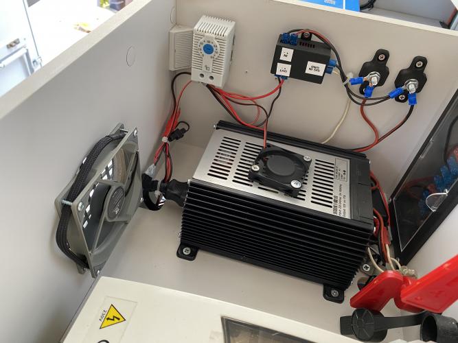

Nel caso a qualcuno possa essere utile riassumo quello che ho fatto.
L'obbiettivo è quello di tenere raffreddato il caricabatterie e il vano dove è installato quando il caricabatterie è in funzione e quando la temperatura del vano supera una certa soglia.
Per sapere se il caricabatterie è in funzione ho usato l'apposita uscita LINE che va a 12 Vdc quando il caricabatterie è attivo. E qui nasce il primo problema: l'uscita non è in grado di pilotare un normale rele automotive, avevo provato il classico rele con diodo incorporato (HELLA 933 332-371) ma la tensione scendeva a 3 volt, con relativo stacco della bobina. Allora ho optato per un interruttore a MOSFET in configurazione high side preso su Amazon (
https://www.amazon.it/dp/B09SWR...
) e devo dire che funziona molto bene, assorbe circa 4 mA dalla linea LINE ed è in grado di pilotare carichi da 4-5 A senza problemi. Chiaramente non essendo un rele vanno rispettate le polarità.
In serie al MOSFET ho messo un termostato meccanico che posso impostare alla temperatura desiderata, per ora l'ho messo a 45 °C. Preferisco il termostato agli interruttori termici perché può essere tarato più facilmente e ha meno inerzia termica.
All'uscita del termostato ho messo un regolatore di velocità, non visibile nella foto perchè l'ho posizionato all'esterno del vano in modo che il potenziometro sia raggiungibile senza aprire nulla.
Alla fine, in serie al regolatore ho messo le due ventole: una sulla bocchetta di areazione da 10 cm e una sopra il caricabatterie.
Le ventole dovrebbero essere di qualità per ridurre al minimo il rumore.
Questo è tutto.

a me pare sia tutto un po' troppo esagerato, senza voler utilizzare la parola inutile; ma a parte la scelta personale che non contesto mi chiedo come sia realmente costruito quel vano.
Dalle foto che vedo, la grande ventola sulla parete non portarà mai fuori l'aria calda contenuta nel vano se non è presente un altro foro.
Riesci a fare una foto scattata dall'alto che ritragga tutto il vano?

Inserito il 04/06/2025 alle: 20:00:38
In risposta al messaggio di Laikone del 04/06/2025 alle 10:03:17
a me pare sia tutto un po' troppo esagerato, senza voler utilizzare la parola inutile; ma a parte la scelta personale che non contesto mi chiedo come sia realmente costruito quel vano. Dalle foto che vedo, la grande ventola
sulla parete non portarà mai fuori l'aria calda contenuta nel vano se non è presente un altro foro. Riesci a fare una foto scattata dall'alto che ritragga tutto il vano?
Forse nelle foto si vedono poco: ci sono due fori per passaggio cavi a sinistra e a destra del caricabatterie fatti per far passare l'alimentazione a 220v da un lato e i 12v dall'altro. I due fori sono decisamente più larghi dei fili che vi passano e lasciano fluire aria in abbondanza su un vano tenuto in depressione dalla ventola in aspirazione che ho messo.
Che poi sia inutile... questo lascialo valutare a chi come il sottoscritto in pieno agosto in Grecia si è trovato a dormire su un letto RISCALDATO (!) perché il vano in questione è proprio sotto il letto. Non è piacevole! surprise
