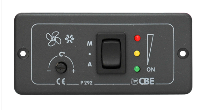

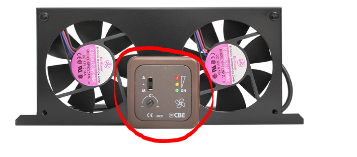

sapete se ci sono differenze tecniche tra i due kit di ventole frigo proposte da CBE?
https://www.cbe.it/mcv-2/
https://www.cbe.it/p292-2/
Solo estetica o anche di performance?

questa è la sola differenza:
