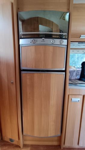

Buongiorno, nel nuovo camper ho un frigo Dometic a doppia porta da 150lt + il forno a gas nella parte superiore.
Quest'estate non riusciva a raffreddare (il congelatore invece funzionava bene). Credo da esperienza personale che con le ventole dovrei risolvere.

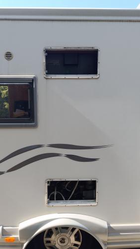

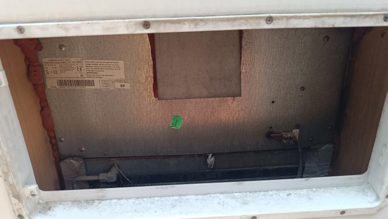

La mia domanda è dove devo posizionare le ventole?!? Come vedete nella foto la seconda griglia è molto alta e si trova dietro al forno a gas. Nel frigo vecchio le avevo in quella alta, ma davanti alla serpentina del motore.
Va bene se le installo nella griglia in alto (forse il tratto è troppo lungo per aspirare l'aria calda?!?) o forse è meglio in quella in basso dove però c'è anche il bruciatore a gas?

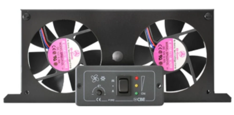

Ho le ventole della CBE come in foto, voi dove avete installato il pannello di controllo?

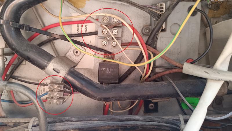

Va bene se prendo il 12 da uno di questi due morsetti(cerchiati in rosso)?!? Va bene se ci metto un fusibile di vetro di 3 ampere?

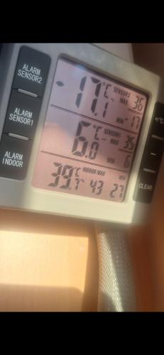

del forno). Poi per rispondere a @Impiegatodelvolante le temperature quando mettevo dentro 2/3 bottiglie congelate sono sceso anche a 4 gradi, ma sennò erano sempre intorno ai 10/12/14 gradi a secondo se ci batteva il sole o di cosa c'era dentro (il freezer superiore invece sempre funzionato alla grande).
Ok da come vedo dalle immagini lo scarico fumi si ferma nel cavedio appena sopra del cilindro camino , nel tuo caso ti sconsiglio di aggiungere delle ventoline perchè potresti peggiorare la resa del frigo ,e ti spiego il motivo ;
se metti le ventole in alto all'interno della griglia superiore oltre che aspirare aria aspirerebbero anche i fumi rendendo lo scarico fumi non più al naturale quindi espellendo i fumi velocemente causa ventole giocoforza il sistema ne risentirebbe rendendo meno , per ovviare dovresti dividere lo scarico fumi dall'aria con una paratia divisoria , stesso problema anche posizionando le ventole dietro alla griglia inferiore peggiorando ulteriormente  , se non crei una paratia divisoria tra aria e fumi ti consiglio di non aggiungere nessuna ventolina perchè non miglioreresti nulla anzi rischi di peggiorare
concludo dicendoti che con queste attuali temperature esterne diurne di 35-38 gradi se nel reparto frigo la temperatura varia da 10-12- 14 gradi ritieniti tra i fortunati

Sul mammut grande  probabilmente  hai tensione. Solo a motore acceso.  Sul mammut piccolo hai sempre  tensione.

Non è un problema di fumi ma di calore che viene estratto e che non dovrebbe essere estratto, calore che fa funzionare il frigo e che è generato sempre, a GAS, a 230V e a 12V.
Il tuo frigo, non avendo il camino separato, le ventole estraggono sia il calore "cattivo" che quello "buono"...risultato: peggiorare il funzionamento del frigo.
Se ci fosse la separazione potresti mettere le ventole ed estrarre solo il calore "cattivo"

Per SCUBIDU... grazie mille...due risposte dirette utili...specialmente quella su 12V.

Nel trivalente ci sono due fonti di calore.
La prima serve a mettere il moto la miscela ammoniaca, acqua e idrogeno, questa è quella generata dalla fiamma a GAS, dalla resistenza a 230V e 12V.
La seconda fonte di calore è quella che si verifica quando la miscela è calda e va in circolo.
Se togli calore alla prima è come ridurre la potenza del frigorifero, eliminando quel calore il frigo funziona male perde "Watt", tanto per far capire.
Quella da eliminare è una parte della seconda, quella in surplus che hai sulle alette di raffreddamento del frigo.
I frigo che hanno la separazione dei due flussi hanno sue uscite del calore separate, camino e griglia, mettendo le ventole sulla griglia si estrae calore senza modificare il flusso del camino.
Il tuo ha entrambe le uscite in griglia, se estrai forzatamente aria calda dalla griglia superiore, inevitabilmente estrai anche una percentuale di aria calda del "camino", che serve a far funzionare il frigo... ...quello che ottieni è la riduzione della potenza a disposizione del frigo, quindi peggiori il suo funzionamento.
Il flusso di calore che serve a far muovere la miscela deve salire in "camino" in modo preciso e naturale, è stato calcolato cosi e non deve essere modificato.
La riprova la vedi usando il frigo a 12V, la resistenza è poco potente scalda poco e il frigo rende poco, a gas la fiamma scalda di più e il frigo funziona meglio....a 230V è una via di mezzo.
Sei libero di fare come vuoi, sono decine quelli che qui sul forum che hanno montato le ventole con frigo come il tuo e ne sono contenti...contenti loro, siamo contenti tutti.
