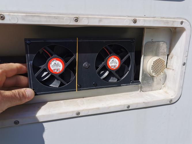

Le ventoline vanno montate sulla griglia superiore e che asportino aria verso l'esterno. Devono essere installare a ridosso della griglia. Il pannellino di controllo va ovviamente installato all'interno. Due rivetti per fissarle sul bordo e via.
Il mio consiglio è di alimentarle direttamente dalla batteria servizi (ovvio un fusibile di protezione) perché può essere necessario alimentarle con la centralina della cellula spenta, per esempio frigo accesso prima di partire.

ciao, cerca di eseguire un montaggio fatto in questo modo, ovvero, le ventole dovono essere a contatto con la griglia al fine di evitare che l'aria da loro movimentata rimbalzi sulla griglia stessa per poi andare a creare una turbolanza tale da non risucire ad esplellerla anche solo parzialmente.
L'alimentazione puoi prenderla direttamente da dove la prende il frigo, tanto queste hanno senso di essere accese solo se il frigo è acceso. Consumano pochissimo, quindi servirà un fusibile piccolissimo, 3A va benissimo.

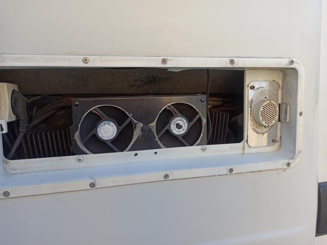

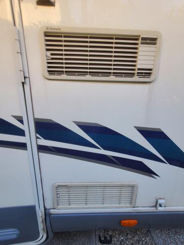

Intanto grazie a tutti per le risposte, come sempre siete super disponibili !
il frigorifero è a porta singola e le griglie sono come quelle che vedo in foto
sono d'accordo che devo prendere alimentazione indipendente dal pannello del camper per poterle usare anche a pannello spento
mi sembra tutto chiaro il montaggio ma il mio problema è capire dove prendere corrente, il frigorifero ha l'alimentazione a 12 e a 230V presumo ma aprendo le griglie non ho visto connessioni utili da poter usare
se volete e se avete pazienza faccio delle foto...
il kit brunner è accettabile ? on line leggo recensioni buone ma anche cattive

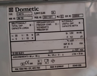

ok le foto, ma anche marca e modello.

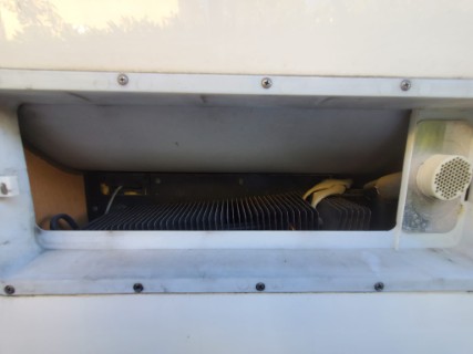

Inserito il 27/06/2026 alle: 19:47:44

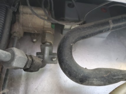

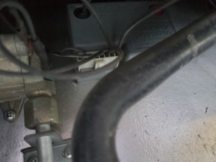

allego le foto, spero che siano utili

Segui i consigli di Laikone e sono certo che non sbaglierai , aggiungo solo di non abbondare con le ventole , per l'alimentazione non credo ci siano problemi , tra l'altro rientra nella tua attività

La 12v arriva proprio nella zona della griglia inferiore, ci si può collegare lì
Oppure, si smonta la mascherina frontale, che tra l'altro va smontata se sì vuole inserire lì il pannello di controllo delle ventole, e anche lì si trova la 12v
Comunque, anche se non si dovesse trovare, un elettricista non dovrebbe avere nessuna difficoltà a passare una nuova linea dedicata dalla centralina alle ventole
Mi auguro che tu sappia usare un tester, se si, non dovresti avere difficoltà ad individuare dove prendere tensione

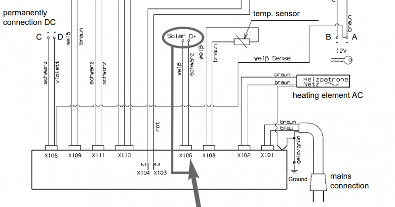

Inserito il 28/06/2026 alle: 10:24:28
In risposta al messaggio di gobas del 27/06/2026 alle 19:47:44
allego le foto, spero che siano utili Grazie
questo dovrebbe aiutarti.
Alla connessione X105 con i colori dei cavi NERO-VIOLA dovresti trovare la 12V che cerchi.
PS: quella connessione dovrebbe arrivare dalla BS e non so come potrebbe essere fatto l'impianto, ad esempio se questa passa dalla centralina o meno. Controlla comunque che la correte che arriva su X105 arrivi effettivamente dalla BS e NON dalla BM; non si sa mai sianos tate messe le mani precedentemente.
Qualora arrivasse dalla BS passando per la centralina e per funzionare fosse obbligatorio tenere accesa la centralina, non mi farei grossi problemi.

27/08/2006 401
Inserito il 28/06/2026 alle: 18:44:50
In risposta al messaggio di Laikone del 28/06/2026 alle 10:24:28
questo dovrebbe aiutarti. Alla connessione X105 con i colori dei cavi NERO-VIOLA dovresti trovare la 12V che cerchi.  PS: quella connessione dovrebbe arrivare dalla BS e non so come potrebbe essere fatto l'impianto, ad
esempio se questa passa dalla centralina o meno. Controlla comunque che la correte che arriva su X105 arrivi effettivamente dalla BS e NON dalla BM; non si sa mai sianos tate messe le mani precedentemente. Qualora arrivasse dalla BS passando per la centralina e per funzionare fosse obbligatorio tenere accesa la centralina, non mi farei grossi problemi.

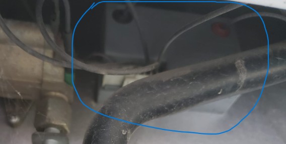

se capisco bene l'ideale sarebbe che ci fosse corrente nella connessione X105, quindi C e D a pannello spento
la domanda fondamentale è, dove sono tutte queste connessioni ?
sono in questa scatola ?
Andrea e Pam su McLouis Glen 262 del 2004

11/01/2007 37554
Inserito il 28/06/2026 alle: 23:18:12
 Laikone     mi permetto di allungare la mia ,  la linea 12V che alimenta il connettore X105 della centralina alimenta la logica della stessa centralina quindi a mio parere quella linea potrebbe anche essere collegata sulla BM e non sulla BS e dato il basso assorbimento poco cambia anche se sulla stessa linea ci collegherebbe 2 o 3 ventoline da PC oppure un Kit predisposto  , quindi poco cambia anche se sarebbe meglio che sia collegata sulla BS
gobas     collegando le ventole sulla linea 12V che alimenta il connettore della centralina X105 prima della centralina a mio parere hai risolto il tuo dubbio a prescindere che la stessa linea sia collegata sulla BS o BM , dove passa la linea che alimenta il connettore X105 sulla centralina quella devi trovarla tu
preciso che sulla centralina del tuo frigo il Connettore X105 potrebbe avere un altro riferimento quindi se così fosse e senza schema alla mano dovrai cercare il connettore che alimenta la logica 12V del sistema , trovato quello troverai anche la linea dedicata

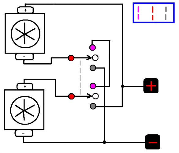

Hai un frigo trivalente, la commutazione  gas-12Volt-230Volt  può essere automatica o manuale, ma in ogni caso passa attraverso una circuiteria elettrica alimentata a 12 Volt, l'idea di prelevare corrente dalla BS è pessima, anche col fusibile (obbligatorio), se te le dimentichi accese addio BS.
Il 12 Volt necessario alle ventole lo prendi direttamente dal frigo, usa un tester per capire qual'è, fai la prova col frigo a gas per non confonderti col filo grosso che porta il 12 Volt alla resistenza.
Quando spegnerai la centralina frigo e ventole verranno spenti, inoltre se la tensione della BS crolla la centralina spegne tutto, automaticamente.
Compra in rete due ventole da PC a 12 Volt, silenziose non potenti, fissale sulla griglia in alto in modo che buttino l'aria verso l'esterno, poi compra un doppio deviatore a 3 posizioni (6 contatti) e collegarlo così:
Potrai mandarle al massimo (in parallelo), al minimo (in serie) o tenerle spente.
Il rettangolo blu schematizza i contatti di un doppio deviatore a bilanciere, di solito i centrali sono il comune dei deviatori, ma se hai dubbi usa il tester.
Ma collegate direttamente alla BS proprio no, addirittura è anche più complicato, oltre che errato, il 12 Volt che alimenta la scheda del frigo è già li... da qualche parte.

31/03/2004 20946
Inserito il 29/06/2026 alle: 08:37:30
In risposta al messaggio di gobas del 28/06/2026 alle 18:44:50
se capisco bene l'ideale sarebbe che ci fosse corrente nella connessione X105, quindi C e D a pannello spento la domanda fondamentale è, dove sono tutte queste connessioni ? sono in questa scatola ? grazie
direi proprio lì...
