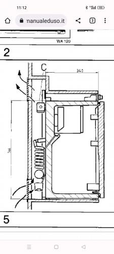

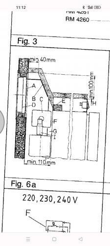

Queste screenshot li ho fatti da un libretto istruzioni on line con le dimensioni per un trivalente dometic , se non ricordo male, tenute per verificare. Non c'entra nulla con le ventoline interne, ma visto che fanno parte del frigo queste info le condivido.
Screenshot_2023-03-14-11-12-19-86_40deb401b9ffe8e1df2f1cc5ba480b12.jpgScreenshot_2023-03-14-11-12-54-37_40deb401b9ffe8e1df2f1cc5ba480b12.jpg

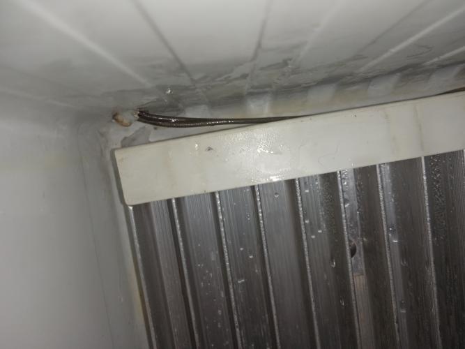

Io feci passare i cavi dellla sonda del termometro, dove passa il cavo del sensore temperatura sul condensatore
È un lavoraccio, ma non devi bucare nulla e rimane un lavoro pulito

guarderò bene per le viti. Sicuramente c'è la sonda del termostato che passa da fuori a dentro...il tubicino dico. Ma magari lo spazio è giusto giusto.

Anche io ho sfruttato il foro da me fatto in precedenza per far passare la sonda del termostato elettronico, che se ricordo bene e' da 4,5 mm.

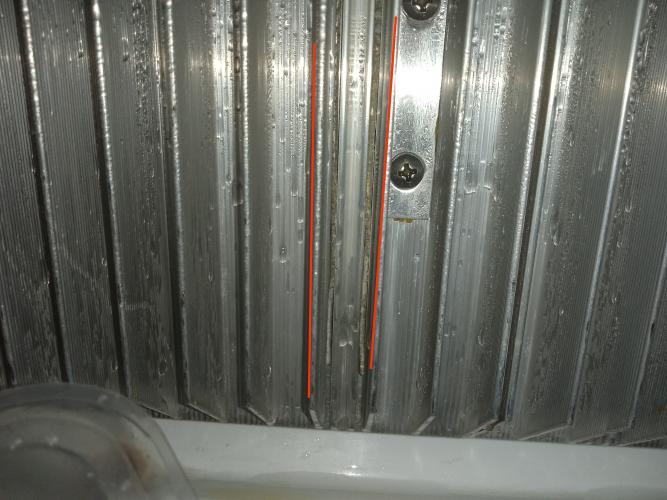

Piuttosto sono queste le sponde dei termostati?

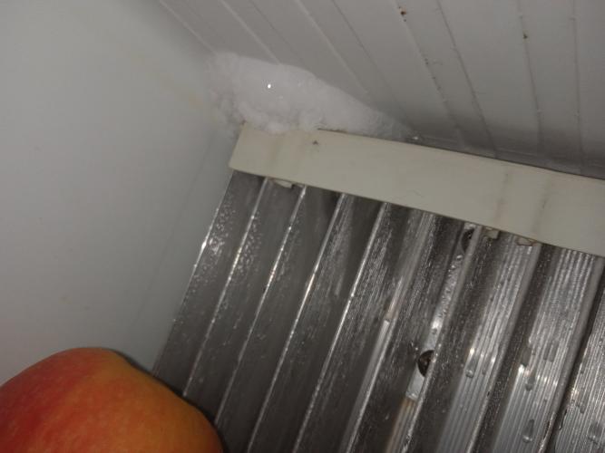

Sono 2. E io ho 2 termostato. 1 per 230v e uno per gas. A 12v è continuo invece.

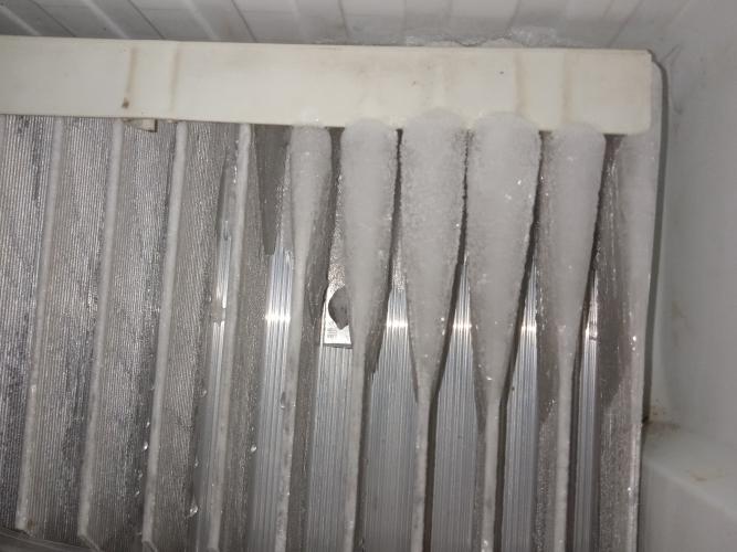

Dove entrano le sonde si forma sempre un blocco di ghiaccio. Stanotte ho sbrinato con frigo spento infatti.
Se quei 2 tubicini sono per i 2 termostati ho un piccolo problema.
Il manuale dice di regolare la manopola elettrica al 4 di 7 e quella gas al 3 di 5.
Tuttavia il termostato elettrico stacca al punto che nemmeno al massimo si accende quando il frigo è freddissimo.
Mentre il termostato della manopola gas anche a frigo congelato, oltre 2 e mezzo,va sempre con la fiamma al massimo.
Cioè la fiamma la abbassa solo se si regola la manopola non oltre 2 e mezzo/3 . Devo fare caso in inverno ma il termostato elettrico e quello gas sembrano non essere in sincronia.
Non so se mi sono spiegato.
In poche parole uqando il frigo e freddissimo lnelettrico stacca, mentre la fiamma gas non si abbassa mai a meno di non impostare un numero molto basso di "freddo".
