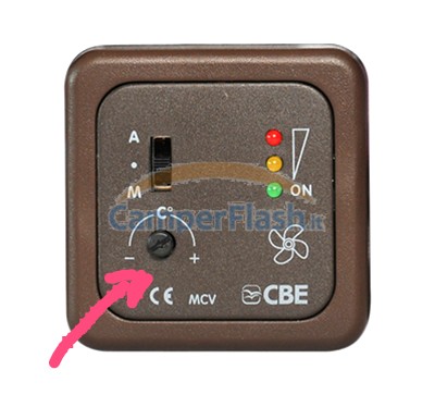

Buonasera a tutti,
Sul mio camper sono intallate le ventoline per raffreddare ( rimuovere) l'aria nel camino del frigorifero.
L'accensione automatica credo avvenga  intorno ai 18 gradi nel camino, in estate  praticamente sempre.
C'è il classico quadro comandi con 3 luci ( verde gialla e rossa)
Quando accendo in manuale si accende la luce rossa, mentre in automatico , finora, si sono sempre accese verde e gialla.
Oggi, in modalità automatico ho trovato tutto acceso ( verde giallo e rossa)
Presumo, credo,e, spero che dipenda dal caldo e sia un modo x comunicare che le ventole girano più veloci...
E' così?
Grazie .
Stefano

Buonasera a tutti, Sul mio camper sono intallate le ventoline per raffreddare ( rimuovere) l'aria nel camino del frigorifero. L'accensione automatica credo avvenga  intorno ai 18 gradi nel camino, in estate  praticamente
sempre. C'è il classico quadro comandi con 3 luci ( verde gialla e rossa) Quando accendo in manuale si accende la luce rossa, mentre in automatico , finora, si sono sempre accese verde e gialla. Oggi, in modalità automatico ho trovato tutto acceso ( verde giallo e rossa) Presumo, credo,e, spero che dipenda dal caldo e sia un modo x comunicare che le ventole girano più veloci... E' così? Grazie . Stefano
Dipende dal modello che hai montato sul camper... normalmente basta agire sulla vite che é presente sul quadro di controllo per cambiare i gradi di accensione della ventola..
ho preso come esempio quello della cbe... ma all'incirca sono quasi tutti uguali...
comunque in modalità automatica...
il led rosso sta ad indicare che la ventola gira  é al massimo di giri...
il led giallo indica che la ventola gira a metà potenza...
il led verde indica che il sistema é attivato ma le ventole non girano...
Modificato da damasi il 01/08/2020 alle 15:59:19

Dipende dal modello che hai montato sul camper... normalmente basta agire sulla vite che é presente sul quadro di controllo per cambiare i gradi di accensione della ventola.. ho preso come esempio quello della cbe... ma
all'incirca sono quasi tutti uguali... comunque in modalità automatica... il led rosso sta ad indicare che la ventola gira  é al massimo di giri... il led giallo indica che la ventola gira a metà potenza... il led verde indica che il sistema é attivato ma le ventole non girano...
Ok ... perfetto  è la conferma che volevo.
Ho le ventole da un paio d'anni, e, le tre luci non si erano mai accese contemporaneamente ( la maggior parte delle mie mete è sopra i 1000m slm)
Grazie .
Stefano

Che io sappia, ma posso sbagliarmi, i tre led non si dovrebbero accendere contemporaneamente: il verde sempre acceso (indica sistema attivo) e le condizioni possono essere solo due: o metà potenza (giallo) o massima potenza (rosso) e non dovrebbe esistere la metà più il massimo perché il tutto avviene modulando la tensione di alimentazione. Infatti, mettendole in manuale (massimo) si accende solo il rosso.
Ti suggerisco di fare questa prova: il trimmer di regolazione indicato da damasi giralo velocemente verso destra e verso sinistra più volte, poi mettilo a circa metà percorso. Probabilmente si è depositata della polvere sul potenziometro che da una lettura errata.
(rosso) e non dovrebbe esistere la metà più il massimo perché il tutto avviene modulando la tensione di alimentazione. Infatti, mettendole in manuale (massimo) si accende solo il rosso. Ti suggerisco di fare questa prova: il trimmer di regolazione indicato da damasi giralo velocemente verso destra e verso sinistra più volte, poi mettilo a circa metà percorso. Probabilmente si è depositata della polvere sul potenziometro che da una lettura errata.  Giovanni
Ciao Giovanni, nei miei due precedenti camper ho avuto sempre le ventoline per il frigo, e il funzionamento é stato sempre uguale... in modalità manuale, siccome va solo alla massima velocità si accendeva solo il led rosso...
in modalità automatica a parte il led verde sempre acceso che segnalava questo tipo di opzione.. in modalità 1/2 velocità massima, si accendeva il led verde e giallo...  invece alla massima  velocità si accendeva sia il led verde giallo e rosso...
un saluto

Ora che la temperatura è calata  il rosso è spento...
Stefano

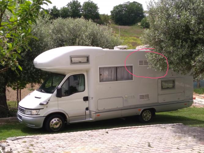

Concordo per il vantaggio delle griglie grandi, alcuni costruttori hanno eliminato la zanzariera alle griglie e questo è un'altro piccolo aiuto, ma la cosa fondamentale è è rimane l'istallazione del frigo da parte del costruttore del camper, si vedono troppi svarioni, il principale è l'apertura per le griglie, quella in basso per la manutenzione e quella in alto quasi sempre mal posizionata rispetto al condensatore, ovvero messo troppo in basso, in ragione della quale l'aria calda in uscita non scambia bene nel condensatore, in conclusione sfruttare bene la termodinamica del retro frigo vale molto più delle ventoline,
costruttore del camper, si vedono troppi svarioni, il principale è l'apertura per le griglie, quella in basso per la manutenzione e quella in alto quasi sempre mal posizionata rispetto al condensatore, ovvero messo troppo in basso, in ragione della quale l'aria calda in uscita non scambia bene nel condensatore, in conclusione sfruttare bene la termodinamica del retro frigo vale molto più delle ventoline,  Roberto
Infatti hai pienamente ragione che tutto dipende dal costruttore, ma purtroppo molte volte per questioni di spazio sono costretti a montare le griglie superiori alla stessa altezza del condensatore... e purtroppo grazie  alla loro posizione non ideale non riescono a far dissipare il calore in eccesso... come succedeva nei miei precedenti mezzi...
ma per fortuna o perché hanno adoperato la materia grigia cerebrale... nel mio attuale camper, la griglia superiore è montata molto più in alto del condensatore...
...che gli permette grazie anche alle grandi dimensioni delle griglie di fare l'effetto "camino" che porta un naturale ricambio d'aria nel suo interno... senza aver bisogno di un aiuto forzato come nei mezzi precedenti...
Modificato da damasi il 02/08/2020 alle 10:32:27
Inserito il 02/08/2020 alle: 11:13:09
In risposta al messaggio di damasi del 02/08/2020 alle 10:04:45
alla loro posizione non ideale non riescono a far dissipare il calore in eccesso... come succedeva nei miei precedenti mezzi... ma per fortuna o perché hanno adoperato la materia grigia cerebrale... nel mio attuale camper, la griglia superiore è montata molto più in alto del condensatore... ...che gli permette grazie anche alle grandi dimensioni delle griglie di fare l'effetto camino che porta un naturale ricambio d'aria nel suo interno... senza aver bisogno di un aiuto forzato come nei mezzi precedenti...
OK.ma non tanto,
per normalizzare la produzione delle pareti, che in linea di massima fanno altre aziende, i tagli delle pareti sono utilizzati per più modelli, le griglie frigo non tengono poi conto delle varianti interne, ecco la natura dei disallineamento, si vedono in giro cose da turchi, con posizionamenti esterni sempre uguali, ma non corrispondenti al frigo, ora più in alto o in basso, per dire che chi progetta gli interni non sa del problema delle pareti già approntare.
Nonostante, caso fortuito, abbiano montato la griglia superiore più in alto del condensatore c'è la possibilità di ottimizzare la termodinamica sul condensatore, il deflettore nella foto serve a questo scopo,
Inoltre ricorda che il camino del bruciatore scarica all'interno (una volta era fuori 100l) ed ora ha la funzione di contribuire alla risalita dell'aria(vedi inverno) , ma non sempre è corretto il posizionamento, a volte necessita prolungarlo, ecc, ecc.
Modificato da latrofa124 il 02/08/2020 alle 11:22:37

OK.ma non tanto, per normalizzare la produzione delle pareti, che in linea di massima fanno altre aziende, i tagli delle pareti sono utilizzati per più modelli, le griglie frigo non tengono poi conto delle varianti interne,
ecco la natura dei disallineamento, si vedono in giro cose da turchi, con posizionamenti esterni sempre uguali, ma non corrispondenti al frigo, ora più in alto o in basso, per dire che chi progetta gli interni non sa del problema delle pareti già approntare.  Nonostante, caso fortuito, abbiano montato la griglia superiore più in alto del condensatore c'è la possibilità di ottimizzare la termodinamica sul condensatore, il deflettore nella foto serve a questo scopo, Inoltre ricorda che il camino del bruciatore scarica all'interno (una volta era fuori 100l) ed ora ha la funzione di contribuire alla risalita dell'aria(vedi inverno) , ma non sempre è corretto il posizionamento, a volte necessita prolungarlo, ecc, ecc.  Roberto
ON OT
bravo Roberto hai messo il dito nella piaga , fermare lo scarico fumi sotto al condensatore alettato personalmente lo considero un errore che mai condividerò , tra l'altro le ventole in quei casi andrebbero posizionate a metà del retro frigo e mai sopra al condensatore ma per posizionarle bisogna sfilare il frigo , metterle sopra al condensatore senza un apposito deflettore che separa i fumi dall'aria aspirata dalle ventole si rischia fortemente di aspirare forzatamente anche i fumi della combustione sballando la stessa combustione con diminuzione di resa calorica sul circuito ammoniaca quindi è decisamente meglio non metterle , totalmente differente e decisamente migliore sarebbe come alla vecchia maniera con lo scarico fumi intubato e curvato fino alla griglia superiore
per il sottoscritto fermare lo scarico fumi sotto al condensatore alettato è una gran cappellata che non porta alcuna miglioria ma solo controindicazioni , tra l'altro alcuni allestitori per ragioni di spazio disponibile piazzano il frigo troppo vicino alla parete perimetrale esterna il che peggiora ulteriormente la situazione , per un trivalente durante la stagione fredda tutto fa brodo ma in questa stagione si notano molto errori di buona posa , errori causati solo e unicamente per comodità dell'allestitore
faccio le mie scusa all'autore del 3D per questo OT
OFF OT

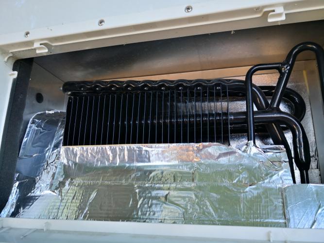

ON OT bravo Roberto hai messo il dito nella piaga , fermare lo scarico fumi sotto al condensatore alettato personalmente lo considero un errore che mai condividerò , tra l'altro le ventole in quei casi andrebbero posizionate
a metà del retro frigo e mai sopra al condensatore ma per posizionarle bisogna sfilare il frigo , metterle sopra al condensatore senza un apposito deflettore che separa i fumi dall'aria aspirata dalle ventole si rischia fortemente di aspirare forzatamente anche i fumi della combustione sballando la stessa combustione con diminuzione di resa calorica sul circuito ammoniaca quindi è decisamente meglio non metterle , totalmente differente e decisamente migliore sarebbe come alla vecchia maniera con lo scarico fumi intubato e curvato fino alla griglia superiore per il sottoscritto fermare lo scarico fumi sotto al condensatore alettato è una gran cappellata che non porta alcuna miglioria ma solo controindicazioni , tra l'altro alcuni allestitori per ragioni di spazio disponibile piazzano il frigo troppo vicino alla parete perimetrale esterna il che peggiora ulteriormente la situazione , per un trivalente durante la stagione fredda tutto fa brodo ma in questa stagione si notano molto errori di buona posa , errori causati solo e unicamente per comodità dell'allestitore  faccio le mie scusa all'autore del 3D per questo OT  OFF OT mario
anche sul mio camper il camino rimaneva sotto al condensatore in mezzo tra la griglia bassa e alta  ,poi mettendoli una prolunga l'ho portato sino alla griglia alta ed ora raffredda molto meglio e il camino si sporca molto meno , prima ogni fine estate dovevo pulire sempre il camino che faceva puzza perchè  chiuso dalla foliggine ,da quando gli ho fatto la prolunga sono tre anni che non lo pulisco più e va ancora  benone ,mettergli  una prolunga è relativamente semplice è il bruciatore lavora molto yes
appeno ho visto quel camino in quella posizione , ho subito capito che era affogato ... strano che gli allestitori non lo comprendano,inizio a credere che gli diano le direttive i fornitori dei frigo di mettere il camino in quella posizione per chissà quale motivo ..ma il frigo va poi maleno
