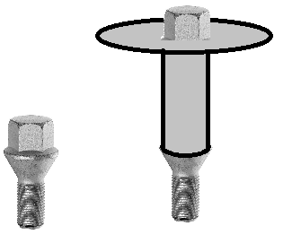

Io non ho nulla ma se lo facessi procurerei 10 nuovi bulloni al disfacimento che modificherei allungandoli e saldandoci un pezzo di tubo e una grossa rondella in modo da poterli sostituire (uno per volta)  in caso di emergenza.
Fare una modifica di questo tipo...
Però per avere un altro esagono sulla rondella in cima alla prolunga (fungo) ci vuole anche un bullone da saldarci sopra.

Il sistema che avevo visto io, in pratica i nuovi bulloni collegavano una specie di cerchionè alla ruota, anche per sporgere dal camper e non rovinare la carrozzeria, sul quale si arrotolata la fune come dicevi tu.
