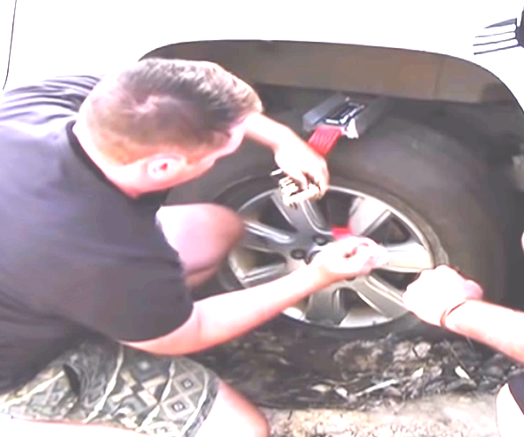

Nel tuo caso il sistema dei rostri da applicare ai pneumatici avrebbe molti vantaggi.
Il punto di traino prevede che qualcuno o qualcosa ti traini con difficoltà di ancoraggio ecc...
Con i rostri saresti completamente autonomo.
A fine pandemia io ne realizzerò un paio in acciaio dotati di cinghie a cric per bloccarli ai pneumatici anteriori.
Al posto del profilato strano in alluminio che si vede in foto penso che si possano utilizzare un paio di pezzi da 30 cm
E' un profilato per infissi da 56x35 mm e dovrebbe creare un bello scalino che fa grip sul terreno; ovviamente la cinghia deve essere fatta passare attraverso una fessura a 20 cm di distanza dall'inizio che sarà la parte interna.
Poi 10 cm sporgeranno verso l'esterno e così siamo a 30 cm
Marco.

Fate attenzione quel tipo di marchingegno che va montato sulla ruota è possibile sui cerchi in lega e non tutti i modelli, non è possibile suo cerchi in ferro hanno i fori troppo piccoli.
12/11/2006 59236
Inserito il 13/04/2020 alle: 01:50:29
Bisogna anche stare attenti che quegli aggeggi potrebbero fare gravi danni alla carrozzeria, ammortizzatore o tubi freni.
La forza che sviluppa una ruota che slitta puo strapparli o muoverli e se si agganciano distruggono tutto.
Secondo me non sono aggeggi di cui fidarsi.

Bisogna anche stare attenti che quegli aggeggi potrebbero fare gravi danni alla carrozzeria, ammortizzatore o tubi freni. La forza che sviluppa una ruota che slitta puo strapparli o muoverli e se si agganciano distruggono tutto. Secondo me non sono aggeggi di cui fidarsi.
Va fatto su misura considerando tutto quanto, creando oggetti compatibili con la morfologia della ruota/freni/sospensioni.
Se uno non è capace di fare certe valutazioni allora deve chiamare il carro attrezzi.

con quelle specie di catene bisogna stare attenti ai semiassi , visto che la ruota fa mezzo giro a vuoto poi prende il tassello e botta al semiasse
Costantino
secondo me questa potrebbe essere la soluzione migliore
