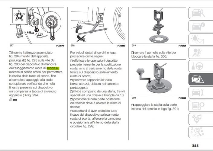

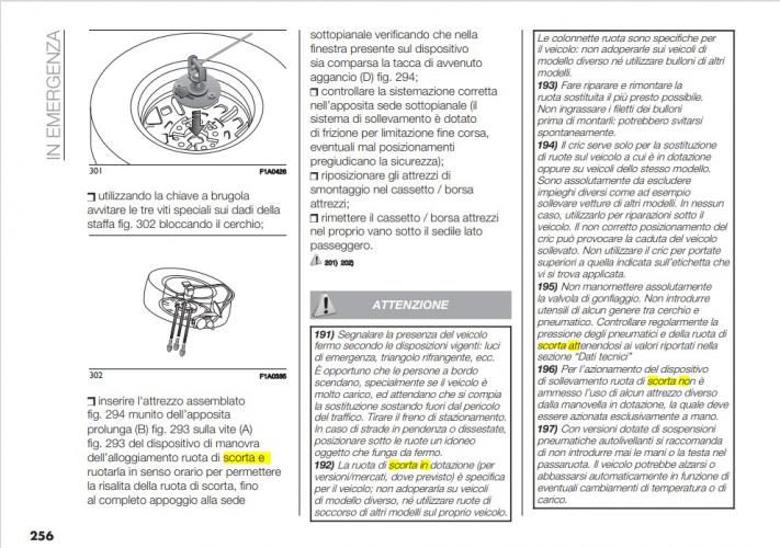

Io avevo acquistato questo, montato su ducato  van del 2023, mt6.36, telaio Heavy:
https://www.ebay.it/itm/1119314...
Siccome uso un cerchio in lega come scorta, ho poi modificato la piastra che aggancia il cerchione, perche' il foro centrale del cerchio in lega è più piccolo di quello in ferro e non ne consente il passaggio.

Essendo il dispositivo di sollevamento studiato solo per il cerchio in lamiera, ho modificato la parte finale del cavo, saldando un perno filettato con una boccola e un dado della stessa.misura di quello delle ruote, che mi permette di fare passare il cavo attraverso il foro del mozzo  sul cerchio .
Comodo avere anche a bordo una chiave con braccio estensibile per non spaccarsi la schiena a svitare i bulloni, e una luce frontale per uso notturno quando invece la sfiga ci vede benissimolaugh

Inserito il 08/07/2024 alle: 17:53:25
In risposta al messaggio di Furio59 del 21/05/2024 alle 23:14:27
Io avevo acquistato questo, montato su ducato  van del 2023, mt6.36, telaio Heavy:  Siccome uso un cerchio in lega come scorta, ho poi modificato la piastra che aggancia il cerchione, perche' il foro centrale del cerchio in lega è più piccolo di quello in ferro e non ne consente il passaggio.
confermo che anche sulle versione semintegrali il prodotto che hai evidenziato va bene.
Confermo anche che il kit va bene per cerchi in acciaio, mentre per quelli in lega serve adattatore.
in sostanza una staffa del kit si usa sui van, mentre sui telai per allestimento non si usa.
io ho acquistato questo codice Mopar : 6000629601 idoneo per Ducato 250/290 ruote 15-16

avevo gli stessi dubbi, quindi prima di procedere all'acquisto ho visionato una serie di filmati dimostrativi.
allego il link di una video molto chiaro che parte con l'installazione del kit e nel finale va vedere bene come la ruota si posizioni al suo posto , prima strisciando e poi sollevandosi
Chiaramente un minimo andrà posizionata e centrata a terra sotto al camper  in funzione della lunghezza del cavo .
io ho solo aggiunto una chiave a cricchetto con prolunga per essere più comodo dato che il punto in cui va inserito il perno ovviamente è sotto al camper.

Aggiornamento per i cerchi in lega:
ho trovato la piastra adattatrice ed i relativi bulloni conici (costano in totale più dell'argano sad).
Il problema potrebbe essere lo smontaggio e rimontaggio della ruota dall'argano spiegata nel libretto di uso e manutenzione del ducato:
Come potete vedere i bulloni per fissare la ruota vanno infilati e serrati da sotto (con la ruota sdraiata a terra).
Questa operazione la vedo parecchio complicata se il cavo dell'argano non è lungo abbastanza per poter fare questa operazione con la ruota in verticale.
Quanto è lungo sto cavo??
Grazie ancora.
