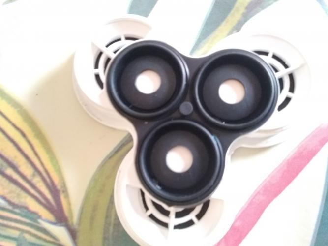

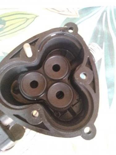

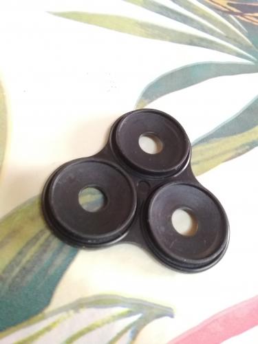

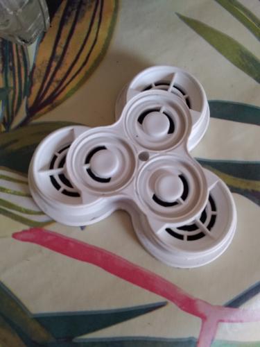

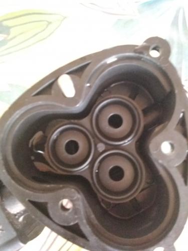

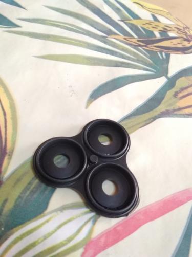

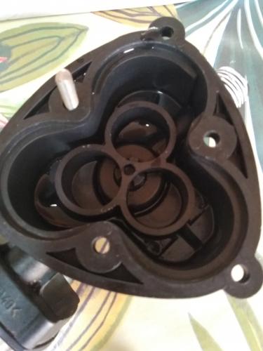

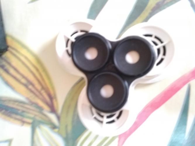

Ragazzi ho smontato la pompa fiamma e ho un lapsus incredibile...non ricordo il verso di montaggio delle valvoline interne...e dall eesploso aomeno io non riesco a capirlo15797852019331911278676330106171.jpg
IMG_20200123_132016(1).jpgIMG_20200123_131937(1).jpgIMG_20200123_131925(1).jpgIMG_20200123_131955(1).jpgIMG_20200123_131944(1).jpgIMG_20200123_131918(1).jpgho messo le foto delle 2 possibilità, fotografando entrambi i pezzi e anche senza valvole.
il fatto è che si montano in entrambi i versi, e il buchino per incastrare il piccolo perno a rilievo delle valvole, sintrova su entrambi i pezzi (quello nero e quello bianco)

Grazie,avebo cercato vari video ma nonnsi vedeva mai!!laugh
Comunque la.pompa funziona in tutti e 2 i versi,ma sicuramente ce qualche differenza!
Perché le valvole hanno una curvatura leggermente diversa tra unanfaccia e l altra...

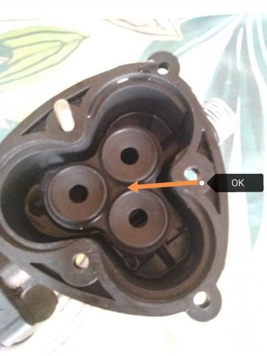

Correggo! La persona del video le monta al.contrario!surprise

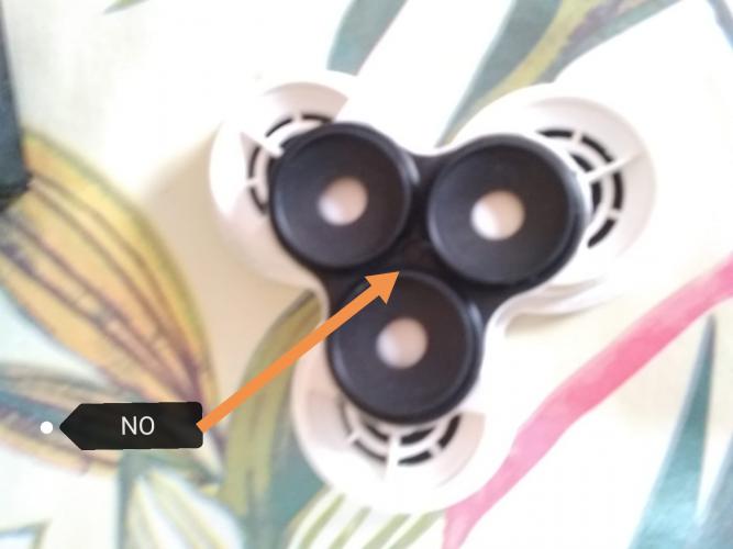

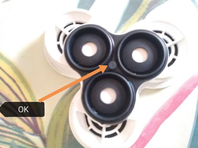

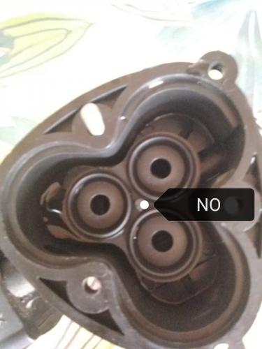

Non mi sono fidato e alla fine ho provato nei 2 modi...
Se si montano al contrario non stacca il pressostato! Continua. A girare e la portata è leggermente inferiore tralaltro...
Quindi
LE VALVOLE VANNO CON IL PIRULINO DI GOMMA CENTRALE MESSO SULLA PARTE NERA VERSO IL PRESSOSTATO E NON VERSO LA PARTE BIANCA.
IMG_20200123_164936.jpgIMG_20200123_165103.jpgIMG_20200123_165014.jpgIMG_20200123_165234.jpg
grazie comunque,risolto
