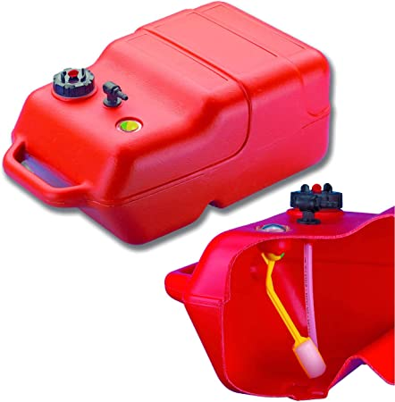

Anche per l'ODORE che il serbatoio gasolio essendo
non a chiusura ermetica ,ma con sfiato , potrebbe far
sentire in cellula un qualcosa di sgradevole.
Poi collegato ad aspirazione e scarico , non si può
spostare per riempimento carburante e facendo la
operazione altro odore si propagherebbe lel vano o
nel garage dove viene installato.
Meglio sicuramente la versione standard -scomposta-
dove il riscaldatore è in cellula , ma il serbatoio supplementare
(come il mio) o il pescaggio da quello del motore
risolve questo problema di odori e di rifornimento.
 il mio da 20 lt.con indicatore livello -tappo con leva di chiusura -aspirazione con filtro.

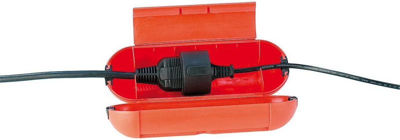

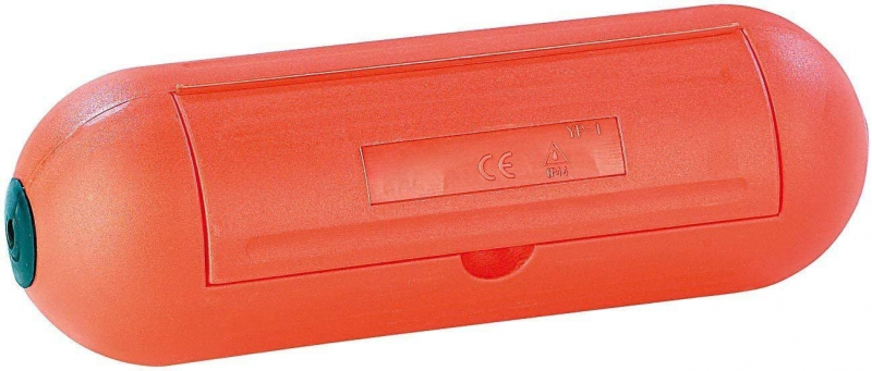

Qualcuno ha risolto e dice " molto bene " inserendo la pompa in
un contenitore ,quelli di giunzione delle prese elettriche a terra
isonorizzandolo internamente con parti di antirumore da pareti a coni.
Io ho copiato coprendo la pompa con del neoprene in tubi e sinceramente
qualcosa di rumore cala e non poco.
Fate anche voi alcune prove e riferite.
Per 3,50 euro si può ben provare
https://www.amazon.it/Electrali...
