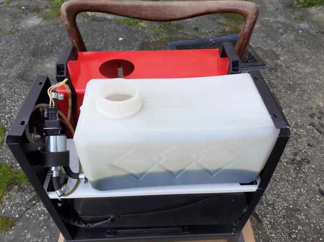

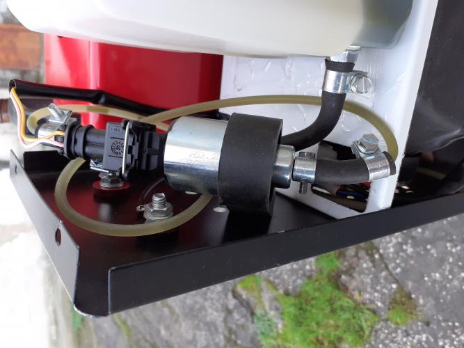

@Hecktor2...internamente la pompa è un po sacrificata, messa stretta tra serbatoio e lamiera, montata su gomma, avvitata alla lamiera, ovviamente si sente e anche troppo ... metterò delle foto. i tubi che la collegano sono rigidi o morbidi, se sono abbastanza morbidi, la pompetta si può spostare
24/08/2008 15927
Inserito il 30/11/2022 alle: 12:11:00
Come si vede la pompa è sacrificata, si potrebbe spostare tutto il serbatoio dal lato opposto, ma il foro della copertura non corrisponde, e il serba appoggia quasi sulla pompa, nemmeno i 3 fori dedicati al fissaggio della pompa sono nel punto giusto, andrebbe fatto n altro forolaugh.C(3).jpg
Purtroppo non riesco a mettere dritta la pompa.

Dato che c' ero l' ho messo in funzione, (avevo sigillato troppo bene il tappo, e come si vede si è ritirato nei fianchi per depressione, lo devo rimettere come era) sad
Comunque è partito bene, senza fumatine, al massimo arriva ai 200 gradi, interno camera, ventola rumorosa e caldo forse eccessivo per un camper,...al minimo, su 1 e attivando la funzione alta quota, si abbassa ai 110 gradi, e diventa silenzioso di ventole, riscalda ancora bene, ma purtroppo la pompa, con un ritmo cardiaco, (ritmo basso, sotto i 60 battiti, come ho io) raggiunge il massimo della fastidiosità.angry.

prova a staccare la pompa, togli solamente la vite che la tiene fissa, fai in modo che non tocchi da nessuna parte, forse crea risonanza anche il punto di fissaggio
Sono prove già fatte, non ho provato ad isolarla e appenderla senza nessun appoggio, ma per fare questo credo che il serba e la pompa debbano separarsi, uno dei 2 deve stare fuori dallo scatolotto laugh.
Le mie conclusioni sono:
La pompa deve stare fuori dal camper, quindi meglio montarlo fisso, e per quello che costano, se voglio riscaldare anche un garage ne prendo un altro. wink

Il rumore della pompa è l'ultimo dei problemi, ho tolto il bulloncino di fissaggio e non si sente più.

quella è una pompa ad impulsi, avvolgerla con un materiale fonoassorbente il rumore si dovrebbe ridurre, ma anche se non tocca da nessuna parte dovrebbe fare meno rumore, anche il tubo rigido propaga rumore, se non toccasse?

ecco, tu hai liberato da vincoli la pompa, e dici che si sente meno, se si muove liberamente gran parte del rumore si smorza da solo, per il rumore in aspirazione, mi sembra che esistano dei filtri appositi, o provare ad allungare il tubo di aspirazione, forse lo prendo comunque e provo, a sto punto, prenderei il 2 kwh, a meno che non si possa selezionare la potenza desiderata

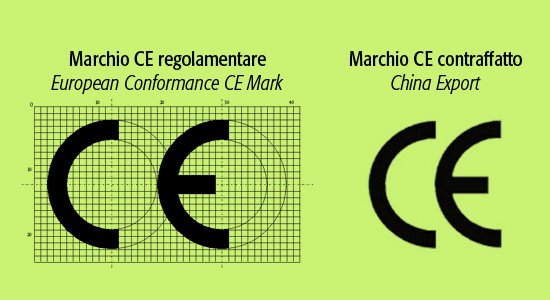

Direi che il marchio CE è palesemente China Export, quello vero europeo è diverso. Il marcho CE, quello vero, viene concesso in base a requisiti di sicurezza e non di funzionamento, io eviterei di usare componenti che non hanno superato il test di sicurezza dei materiali utilizzati. Ma davvero si pensa di spendere 1/10 senza il rovescio della medaglia? Marco.

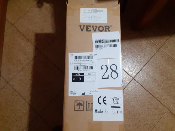

Ho letto le regole di come deve essere il marchio CE, e chiunque lo abbia messo, il CE è fatto a regola, rispetta la forma e la distanza, come fosse composto da 2 cerchi (magari metto una foto)...non me ne intendo, non so se poi ci sono altre documentazioni, codici e numeri corrispondenti alla marchiatura,...altrimenti mi sembra che un CE fatto come si vuole, non garantisca un bel niente, è facilmente imitabile da chiunque.
In effetti confrontandolo con altri CE, i cerchi sono un po ovali, temo sia un CE contraffatto, o stampato male, ma come ho detto non conosco bene questo argomento ....certo che se è stato imitato, perchè non farlo bene, mica ci vuole Giotto, per fare del cerchi laugh.

Questo è ciò che hanno incollato sullo scatolone.
Significa che quel cartone è omologato CE, cioè China Export visto che la C e la E non sono derivate da un cerchio ma da un ovale.
Il marchio, quello vero, deve per forza essere solidale con l'oggetto, cioè stampato direttamente sulla carrozzeria del riscaldatore, non certo apposto sulla confezione.
Facciamo un po' di "conti della serva"... se il rapporto prezzo con prodotti europei è 1 a 10 qualche dubbio deve sorgere, forse qualcuno ruba ma sicuramente nessuno regala.

Significa che quel cartone è omologato CE, cioè China Export visto che la C e la E non sono derivate da un cerchio ma da un ovale. Il marchio, quello vero, deve per forza essere solidale con l'oggetto, cioè stampato direttamente
sulla carrozzeria del riscaldatore, non certo apposto sulla confezione. Facciamo un po' di conti della serva... se il rapporto prezzo con prodotti europei è 1 a 10 qualche dubbio deve sorgere, forse qualcuno ruba ma sicuramente nessuno regala. Marco.
