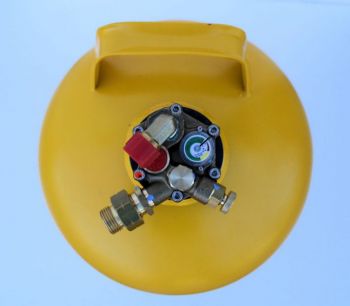

Scusami ma non resisto dal porti una domanda  di cui  è stato dibattito molto acceso nell'altra discussione a colpi di normative sino all'ultima goccia di sangue laugh...
in campo camperistico come tu saprai le tecnologie vanno avanti e i costruttori di oggi più attenti sono in grado di mettere sul mercato prodotto conformi alle attuali normative esaudendo le richieste di mercato ,ora per un attimo cancella dalla tua mente il tuo incubo peggiore  LE CLASSICHE ALUGAS  che per te sono come il diavolo in persona ...
concentrati su questo nuovo prodotto chiamato gaslow fabbricato dalla antonio merloni cilindri in italia e certificato 67R-01 idoneo per installazione (ECE 67 R 01 EN 1949) sia il serbatoio /recipiente che la multivalvola in testa sempre 67R-01 viene venduto con  la certificazione del costruttore  67R-01 che la omologazione della motorizzazione di pescara CHE NE DICHIARA LA CONFORMITA IN  SERBATOIO GPL  67R-01
 ti mostro le certificazioni del prodotto quì sotto venute un po in piccolo ma con una lente si capisce di quello che ne certificano ,ora ti chiedo per te questo serbatoio GPL  gaslow omologato nella Sua totalità costruttiva  67R-01 credi sia possibile trascriverlo sul libretto al pari di un qualsiasi  serbatoio gpl    67 R 01 ?
ATTENDIAMO TUA OPINIONE !

Questa è una bombola, cui hanno applicato delle valvole, che non so, se sono omologate per stare all'interno di un ambiente domestico, non so se ha le valvole di ritenzione, di blocco, la fusibile, la sovrappressione, limitatore di carica, che tipologia di omologazione per stare su di un mezzo stradale, se le valvole sono state certificate dagli organi di controllo,  NON CERTAMENTE IL MINISTERO DEI TRASPORTI, o l' ispettorato della motorizzazione, penso solo che non ha la valvola di sovrappressione certificata, perché non può sfiatare all'interno del camper, penso sia la stessa cosa dei vecchi serbatoi 67 che sono stati sostituiti, ma questa è mobile per cui e un accrocchino di bombola, penso che forse è conforme a qualcosa ma non omologata che è altra cosa, non so il tempo che si collauda, quando ricorre la revisione, se togli il serbatoio dopo 2 anni temporaneamente devi ricorrere ad un nuovo collaudo questa non si sa, a vista mi sembra una cosa fatta in casa senza pure accorgimenti per urtare le valvole che non so se ci siano. Vederla cosi penso che non passi l'omologazione. Certamente e come vedere un gelato che non sai la descrizione e può essere di cartapesta.( vedi le alugaswinklaugh)
di carica, che tipologia di omologazione per stare su di un mezzo stradale, se le valvole sono state certificate dagli organi di controllo,  NON CERTAMENTE IL MINISTERO DEI TRASPORTI, o l' ispettorato della motorizzazione, penso solo che non ha la valvola di sovrappressione certificata, perché non può sfiatare all'interno del camper, penso sia la stessa cosa dei vecchi serbatoi 67 che sono stati sostituiti, ma questa è mobile per cui e un accrocchino di bombola, penso che forse è conforme a qualcosa ma non omologata che è altra cosa, non so il tempo che si collauda, quando ricorre la revisione, se togli il serbatoio dopo 2 anni temporaneamente devi ricorrere ad un nuovo collaudo questa non si sa, a vista mi sembra una cosa fatta in casa senza pure accorgimenti per urtare le valvole che non so se ci siano. Vederla cosi penso che non passi l'omologazione. Certamente e come vedere un gelato che non sai la descrizione e può essere di cartapesta.( vedi le alugas)
 grazie per il tuo punto di vista,ma in realtà sono in contatto con un'officina specializzata in impianti  gpl per auto dove  essendomi recato con il camper  e la gaslow montata il   capo officina  visionando tutta la documentazione di questo serbatoio per lui avendo la certificazione 67R-01 non ci dovrebbero  essere impedimenti per poterla rendere inamovibile con revisione alla MTC e  trascrizione sul libretto  ,per avere la certezza si possa fare ha girato tutta la documentazione ad un  libero  professionista (ingegnere del settore ) di sua fiducia  appena sa la risposta mi chiama  ...il problema vero credo sia  il costo che supera sicuramente  il costo della gaslow stessa e il prossimo anno avevo intenzione di cambiare il camper  quindi non so se mi convenga fare il lavoro se fattibile ,ad ogni modo vi farò sapere ...
