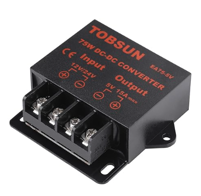

per l'alimentazione del Raspberry non dovrei aver problemi in quanto uso questo :

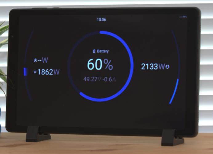

ma prima avendo un tablet android fisso sul camper voglio provare questo :
https://www.victronenergy.it/me...

guarda, ci stavo pensando : per l'alimentazione del Raspberry non dovrei aver problemi in quanto uso questo : ma prima avendo un tablet android fisso sul camper voglio provare questo : e visto che siamo in argomento se trovo il modo di collocarlo il prossimo acquisto potrebbe essere un Victron Multiplus II 12/800/35 ciao
Era solo per fare una verifica, io ne sto usando uno da 3A ma avendo da alimentare il display, 2 hub duppa, 1 ricevitore per i termometri ho il fulmine acceso ed al rientro dovrò fare qualcosa. Ora mi guardo bene il tuo alimentatore, l'hai preso su Amazon?
Quel display victron lo puoi sostituire con un tablet o uno smartphone vecchio ed il software che trovi più sopra nel tread.
alimentatore, l'hai preso su Amazon?  Quel display victron lo puoi sostituire con un tablet o uno smartphone vecchio ed il software che trovi più sopra nel tread.  Il multiplus è un prodotto eccezionale, visto che può integrare la rete 230V con l'inverter se la colonnina è di scarsa potenza, ma se fai prevalentemente libera come me ha poco senso pagare il sovrapprezzo rispetto ad un inverter semplice della serie phoenix. Inoltre il multiplus non ha la porta ve-direct ma ve-bus, costosa da aggiungere al raspberry  ​​
si acquistato su amazon

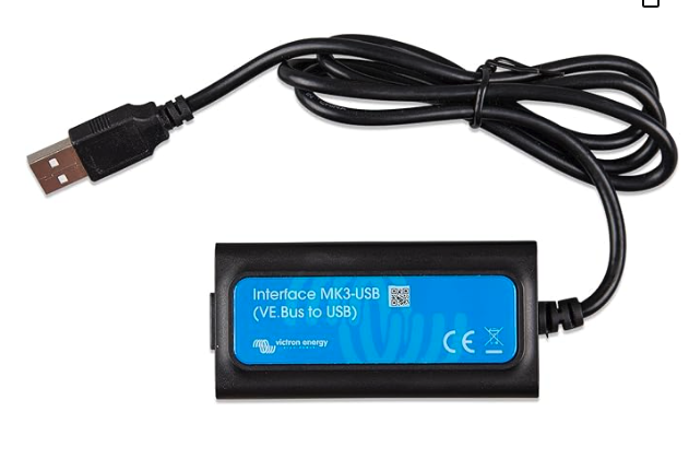

pensavo che il Multiplus avesse la porta ve.direct così in un solo apparecchio avevo caricabatteria e inverter, quindi servirebbe questo
per integrarlo nel software?

Il multiplus haa porta ve-bus (connettore rj45) e serve l'adattatore Mk3 della tua foto.
Il multiplus su un camper ha senso se ci si collega spesso alla 230V, ha funzioni uniche, come poter integrare con inverter se la colonnina è scarsa. Se hai un camper autosufficiente e cone me il collegamento è una cosa eccezionale un inverter phoenix + caricabatterie ip22 ti danno lo stesso servizio risparmiando un po' di euro.

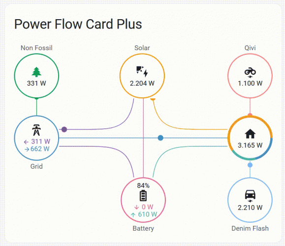

Ciao, mi sono posto anche io la domanda ma non ho la risposta, però volevo chiedere se qualcuno ha provato Home Assistant OS con l'integrazione dei prodotti Victron tramite ESP8266 oltre al fatto che poi in HAOS si può configurare di tutto, per chi fosse interessato possima studiarci
https://peyanski.com/add-victro...

Questo lo acquistai anche io e dopo pochi mesi non funzionava già più…….

Rientrato ho sostituito l'alimentatore con questo
https://amzn.eu/d/i8bHr4I
che ha già l'uscita usb-c, il vecchio ha 2 porte USB-A, probabilmente i 3 A dichiarati sono divisi tra le 2 porte, dentro la scatola ci sono ora meno cavi e quindi una migliore ventilazione
