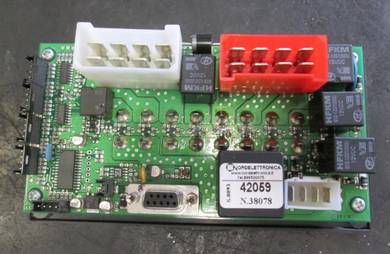

La NE355_T ha un sistema di ricarica della BM con un circuito separato da quello del rele parallelatore (che peraltro viene escluso in presenza DCDC).
Il circuito è composto da un piccolo rele, un diodo e un PTC da 2A.
Il rele viene eccitato dal segnale +12V proveniente da una uscita specifica dell’alimentatore di rete, la stessa che serve per accendere la spia sul pannello di controllo.

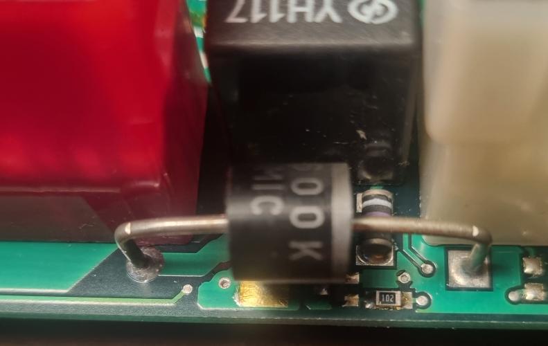

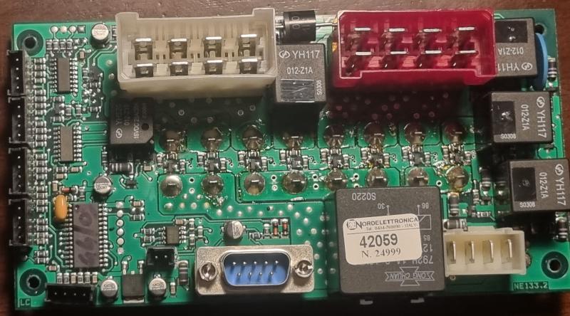

Ho in mano ora la mia NE133 e confermo quanto avevo ipotizzato e quanto scrive subalpino.
C'e' un rele' che viene eccitato dal segnala "presenza rete" e mette in collegamento la BS con la BM attraverso un diodo P600K da 6A ed un PTC C945 da 0,45 Ohm a temperatura ambiente e che e' scelto per limitare la corrente (piu' corrente passa, piu' si scalda, piu' aumenta la sua T, piu' aumenta la sua R).
Fine.
Il circuito di mantenimento della BM e' questo.
Domani posto anche alcune foto.
In definitiva mi sembra che si possa usare come mantenimento anche da altre fonti di carica pilotando l'ingresso "presenza rete".
bimox
bimox
12/12/2016 326
Inserito il 16/11/2023 alle: 23:48:27
Questa e' la Nordelettronica NE133 in edizione 2
Questo e' il diodo P600K
Questa e' la PTC C945
