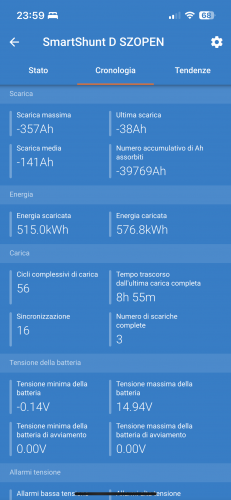

Abbiamo impianti sotto certi aspetti simili, credo che i 4 cicli rilevati dallo SmartShunt siano più o meno veritieri in base al fatto che non fai cicli di carica e scarica completi o quasi, non ricordo se ho dovuto azzerarne i parametri all’inizio o verso la fine della scorsa estate ma, ad oggi la situazione è.questa:
purtroppo, sia per mancanza di tempo che di volontà sto procedendo a rilento nel fissare la seconda batteria, al termine eseguirò un nuovo azzeramento dello SmartShunt cui intendo poi provare ad utilizzarlo non come monitor delle batterie bensì come contatore di energia CC, non prima di aver però integrato anche la seconda batteria in Venus.
Tornando alle impostazioni del “nostro amico” se è in grado di impostare i parametri predefiniti dovrebbe anche riuscire ad abbassare i tempi di assorbimento e magari anche le tensioni di assorbimento e nel caso anche di mantenimento, per poi salvare il tutto in file richiamabile all’occorrenza.
Ho memorizzato diverse impostazioni per i vari caricatori, in base alle condizioni climatiche o anche di viaggio decido al momento quali adottare, naturalmente anche in base alle necessità dei consumi del momento, come ad esempio il condizionatore in cellula acceso in viaggio.
