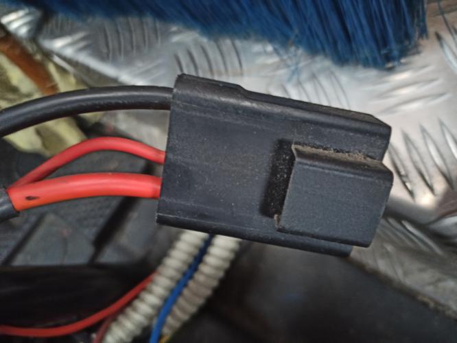

Inserito il 07/01/2023 alle: 17:37:45
Oggi ho fatto delle prove.
Fondamentalmente alla BS tramite un connettore arrivano due positivi e un negativo.
A motore spento tra negativo e filo centrale positivo sottile misuro 0 mentre su quello grosso 12,60 VDC,
Accendendo il motore sul filo rosso sottile rilevo circa 13,8 VDC. Sembrerebbe che sia la corrente che arriva da alternatore.
Ho fatto poi delle prove attaccandomi alla 220 e accendendo la centralina , sembra che la carica avvenga tramite i due fili di maggior sezione. Non ho modo se non smontando mezzo camper di capire se vi siano rele' o altro.
Soluzione da me pensata:  scollegare il filo sottile che arriva da alternatore e utilizzarlo  per attivare l' Orion (mettendo anche un interruttore per escluderlo alla bisogna)  e parallelamante una ventolina da 12 VDC per raffreddarlo (magari tramite circuito termostatato).
Portare all' Orion un cavo da 16 mm2 direttamente da Positivo BM  (mettendo un fusibile da 50 A a ridosso del morsetto.) 1673108701425.jpg
Cosa ne pensate ? Non ho staccato le batterie e mi riprometto di farlo ma al momento non vedo altre soluzioni migliori , se ne avete ben vengano.
