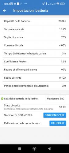

Inserito il 11/10/2023 alle: 19:20:22
In risposta al messaggio di Szopen del 10/10/2023 alle 23:31:57
Poche storie, lo smartshunt si è spento perché la bs si era staccata. Appena ricollega tra la BS, lo smartshunt si è riavviato ed ha sincronizzato il soc al 100% perché così doveva fare in base alle impostazioni.  Per evitare che ciò riaccada e non perdere nuovamente i dati, Imposta Mantenere SOC al posto di Sincronizzare al 100%. Ciro.
La logica è chiara ma il settaggio che avevo impostato è questo eppure è andata al 100%Screenshot_2023-10-11-18-53-34-775_com_victronenergy_victronconnect.jpg cos'altro potrei aver sbagliato?
15/06/2018 11024
Inserito il 11/10/2023 alle: 20:51:12
In risposta al messaggio di Gra76 del 11/10/2023 alle 19:20:22
La logica è chiara ma il settaggio che avevo impostato è questo eppure è andata al 100% cos'altro potrei aver sbagliato?
Evidentemente non hai letto i miei interventi sulla sincronizzazione.wink
Secondo le tue impostazioni lo smartshunt dirà 100% INDIPENDENTEMENTE DAL CONTEGGIO DEGLI AMPERORA, ogni volta che avrà una tensione oltre 13.2 e corrente inferiore a 11A per 3 minuti.
Ho spiegato meglio del manuale il senso e la logica della sincronizzazione nei miei interventi precedenti.
Una lifepo4 da 280ah a 13.25v con 5A di carica non è per niente al 100%. E il tuo smartshunt penserà di si.
La.sincrinizzazione deve essere tale che salta da 97-99% a 100%. Questo sarebbe normale.
Devi mettere le impostazioni di tensione e corrente di coda che indicano il 100% in una lifepo4.
Io non le so bene.
So per una AGM e sono
1) corrente di coda sotto 1% della capacità e tensione sopra 13.5
2) corrente di coda sotto 2% e tensione sopra 14.2
So solo che in una lifepo4 il 100% a 14.4v è con corrente di coda di circa 5% della capacità.
Ma sopra 13.2 non so la corrente di coda del 100%.
Inoltre 13.2 è sbagliato perché è una tensione moltissimo sotto al 100% a corrente zero.
Quindi già a 13.25 lui penserà 100%.
Per Me" la tensione caricata " deve essere sempre superiore alla tensione della batteria a 100% a vuoto. È OVVIO.
Quindi partirei da mettere quella impostazione a 13.6v.
Per la corrente di coda il discorso è più complesso.
Se non si conosce bene la logica della carica delle batterie è difficile andare a fondo in queste cose.
Come puoi pretendere che sia corretto se lo smartshunt potrà credere il 100%, a partire da una tensione che è di una lifepo4 mezza scarica? Cioè 13.2?
Ripeto..prima bisogna capire cosa è la sincronizzazione e a che cosa serve. Solo poi si potranno comprendere le impostazioni di sincronizzazione.
La sincronizzazione sono le 3 condizioni di tempo corrente e tensione per cui la batteria è nella realtà a 100%.
Quali sono per una lifepo4? Quelle devi mettere.
Avere messo 13.2 è come se io per le AGM mettessi la tensione Caricata a 12.6.
Quello mi sincronizza il 100% quando in realtà sono a 60, 70, o 80%. Dipenderà dalla corrente. E a quello serve la corrente di coda.
Ma se già la " tensione caricata" è sbagliata, puoi mettere la corrente di coda che vuoi e sarà sempre sbagliato.
E bisogna anche capire bene cosa è la corrente di coda, altrimenti detta End current o Tail current, o corrente di fine assorbimento.
Altrimenti è Inutile ragionare sulle impostazioni.
La tua domanda "smartshunt come ragiona?" Indica che questi 3 concetti non sono ben chiari.
In ogni batteria del mondo di qualsiasi chimica, per una data temperatura, si può definire il 100%sempre e comunque tramite il RAPPORTO tra corrente di carica e tensione. Anche Senza sapere gli AMPERORA estratti e immessi.
Questo concetto sta alla base della sincronizzazione e delle sue impostazioni.
Modificato da Hunter85 il 11/10/2023 alle 21:01:42

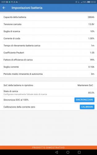

06/09/2019 6874
Inserito il 11/10/2023 alle: 21:55:32
Imposta lo Smart shunt con i dati della foto che ho postato sopra, l’unica eccezione è la tensione caricata cui dovrai metterla uguale a quella che hai impostata come fase di assorbimento nel regolatore di carica solare.
Vedo che hai impostata la voce Mantenere SoC, bene, ora se ti è possibile ma anche domani purché di sera, spegni tutti i carichi, compresa centralina, apri l’applicazione dello smartshunt e verifica che la corrente sia a 0 se così fosse, vai in impostazioni batteria e fai tap su CALIBRARE dopodiché riattiva i carichi e buonanotte.
Ciro.

Una a tensióne poco inferiore all assorbimento..sono entrambi validi.
Con lifepo4 è lo stesso.
Una tensione leggermente più bassa o dell' assorbibento o del mantenimiento. Quella che credi sia raggiunta più frequentemente.
Il problema è che non conosco la corrente di coda di 100% alle DIVERSE TENSIONI DI CARICA, su lifepo4..la conosco per AGM.
​​AGM.
Dove è circa 1% della capacità, se a tensione di mantenimento circa.
Ed è circa 2% della capacità, se a tensione di assorbimento circa.
L obiettivo è avere più sincronizzazioni possibili. Ma sempre e solo anticipando leggerissimamente il 100% coulombico, ovvero per conteggio degli amperora.
Se sincronizza troppo presto è sbagliatissimo.
Se sincronizza dopo il 100% per conteggio è sbagliato lo stesso, ma è meno grave. Ma accumulerà un po'di errore probabilmente.
Se sincronizza intorno a  98-99% di conteggio, è la cosa migliore.
​​​​​​LA sincronizzazione è una particolarità degli shunt victron..serve a auto calibrare il soc ogni ciclo o quasi.
Molti altri shunt hanno una calibrazione che si fa una volta sola. Per esempio per tensione di fine scarica e fine carica...
O dopo carica completa una volta sola.
Ma è meno preciso.
Il victron, con le corrette impostazioni di sincronizzazione ( che cambiano anche in base allo stile di uso particolare di ciascuno) , si auto corregge sempre. Corregge i piccoli sfasamenti inevitabili tra amperora immessi Ed estratti , e quelli effettivamente fissati o persi chimicamente dalla batteria. Perché il rapporto non è mai 1 a 1.. nemmeno nelle batterie litio..per quanto vicino.
Nessuno può sapere precisamente,per un amperora che entra quanti Coulomb si fissano davvero chimicamente nella batteria.
nelle batterie lifepo4 è quasi 1..ma il rapporto cambia lo stesso..in base alla temperatura per esempio. E alla intensità di corrente di carica.
Anche se è molto più stabile che nelle batterie al piombo.
​​​​​ma se non sincronizza mai, dopo vari cicli parziali, sarà sballato sulla realtà, il soc che ti dice.
Quindi ogni tot cicli parziali va fatta una carica a 100% e deve sincronizzare.
Altrimenti dopo un po' ti troverai che la batteria è super carica, ma lui dice che mancano magari 15Ah.
O viceversa che è a 50% e lui dice 58.
Se così non fosse non servirebbe la sincronizzazione e basterebbe il mero conteggio degli amperora estratti e immessi.
Quello lo fa già il BMS e gli shunt molto economici .ma non va bene .
Lo fai anche tu con una pinza amperometrica e un blocco note..
Nelle batterie al piombo poi è ancora peggio.
perché l efficienza coulombica è molto instabile e sensibile a tante cose.

Purtroppo non so affinare i parametri per lifepo4. Ma vagamente li so. Come ha detto Ciro la tensione Caricata deve essere quella di fine carica..in realtà dovrebbe essere in po'sotto per garantire da solare anche la sincronizzazione
se si carica a bassa corrente e la tensione per forza sale meno. Perché se non sincronizza dirà 100% solo per conteggio degli amperora.. accumulando un errore ogni ciclo..per AGM ho 2 stili di impostazione. Una a tensione poco inferiore al mantenimento. Una a tensióne poco inferiore all assorbimento..sono entrambi validi. Con lifepo4 è lo stesso. Una tensione leggermente più bassa o dell' assorbibento o del mantenimiento. Quella che credi sia raggiunta più frequentemente. Il problema è che non conosco la corrente di coda di 100% alle DIVERSE TENSIONI DI CARICA, su lifepo4..la conosco per AGM. ​​AGM. Dove è circa 1% della capacità, se a tensione di mantenimento circa. Ed è circa 2% della capacità, se a tensione di assorbimento circa. L obiettivo è avere più sincronizzazioni possibili. Ma sempre e solo anticipando leggerissimamente il 100% coulombico, ovvero per conteggio degli amperora. Se sincronizza troppo presto è sbagliatissimo. Se sincronizza dopo il 100% per conteggio è sbagliato lo stesso, ma è meno grave. Ma accumulerà un po'di errore probabilmente. Se sincronizza intorno a  98-99% di conteggio, è la cosa migliore. ​​​​​​LA sincronizzazione è una particolarità degli shunt victron..serve a auto calibrare il soc ogni ciclo o quasi. Molti altri shunt hanno una calibrazione che si fa una volta sola. Per esempio per tensione di fine scarica e fine carica... O dopo carica completa una volta sola. Ma è meno preciso. Il victron, con le corrette impostazioni di sincronizzazione ( che cambiano anche in base allo stile di uso particolare di ciascuno) , si auto corregge sempre. Corregge i piccoli sfasamenti inevitabili tra amperora immessi Ed estratti , e quelli effettivamente fissati o persi chimicamente dalla batteria. Perché il rapporto non è mai 1 a 1.. nemmeno nelle batterie litio..per quanto vicino. Nessuno può sapere precisamente,per un amperora che entra quanti Coulomb si fissano davvero chimicamente nella batteria. nelle batterie lifepo4 è quasi 1..ma il rapporto cambia lo stesso..in base alla temperatura per esempio. E alla intensità di corrente di carica. Anche se è molto più stabile che nelle batterie al piombo. ​​​​​ma se non sincronizza mai, dopo vari cicli parziali, sarà sballato sulla realtà, il soc che ti dice. Quindi ogni tot cicli parziali va fatta una carica a 100% e deve sincronizzare.  Altrimenti dopo un po' ti troverai che la batteria è super carica, ma lui dice che mancano magari 15Ah. O viceversa che è a 50% e lui dice 58. Se così non fosse non servirebbe la sincronizzazione e basterebbe il mero conteggio degli amperora estratti e immessi. Quello lo fa già il BMS e gli shunt molto economici .ma non va bene . Lo fai anche tu con una pinza amperometrica e un blocco note.. Nelle batterie al piombo poi è ancora peggio. perché l efficienza coulombica è molto instabile e sensibile a tante cose.
Avevo inserito i parametri senza darci troppo peso, ma alla prima uscita con il nuovo shunt ho capito che dovevo metterci mano.
Ho 2 batterie economiche (prese in attesa di passare al lifepo4) di CSM, le NP100-12.
Dopo aver passato una notte con la caldaia in funzione, mi ritrovavo con un SOC di 93%. Lasciando i parametri di default, dopo pochi minuti di motore acceso (ho ancora il famigerato rele' parallelatore), mi sono ritrovato il SOC al 100%, da cui ho capito che andavano ritoccate le impostazioni: 4% sono 8A ed il mio impianto sta ben al di sotto!
Penso di poter seguire il consiglio di impostare 13,5V e 1% per l'autosincronizzazione anche con le mie batterie.
Ho scaricato il datasheet della NPP NP12-90Ah che potrebbe essere la stessa batteria viste le dimensioni (e comunque e' dello stesso produttore), Pero' il coefficiente di Peukert varia tanto a seconda di quali valori di C rate scelga (da 1,08 a 1,30). Pensavo di scegliere quello suggerito C20-C5...
Invece gli altri parametri? in particolare l'efficienza di carica.

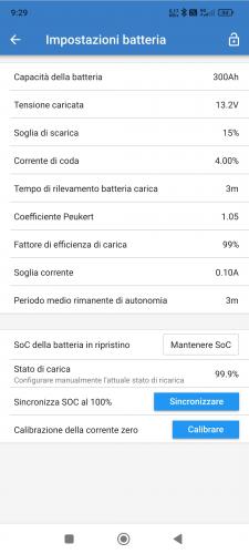

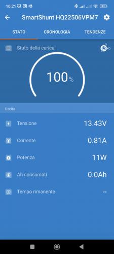

Scusate, mi appoggio q questo topic perché mi sembra il titolo appropriato.
Ho una batteria lifepo4 ra 300Ah, non ha bt, quindi quando l'ho installata non conoscevo il Soc.
Quando ho installato lo shunt il cb solare (sempre victron) settato su 14,6 (come fa indicazioni specifiche per la batteria) ha iniziato a caricare e  vedevo appunto una tensione di 14,6V.
Non avevo effettuato la sincronizzazione.
L'ho lasciato fare e dopo 0.9 kW di assorbimento circa è passato in mantenimento.
A quel punto ho effettuato la sincronizzazione.
Da quel momento lo shunt ha sempre segnato una tensione variabile fra 13,3 e 13,6 V anche se il solare segnava assorbimento.
Poi mi sono messo in viaggio, ho acceso il dcdc (renogy, settato anche lui a 14,6 volt) e per 2,5 ore l'app ha segnalato che stava caricando.
Domande:
1) quindi la batteria non era al 100% se si è ciucciata circa 60 A?
2) perché la tensione indicata dallo shunt è sempre stata, come per il solare, fra 13,3 e 13, 6?
