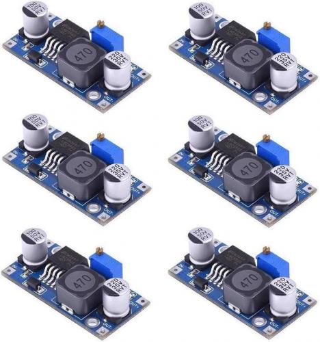

 Devi usare un piccolo convertitore DC/DC con ingresso 12 V e uscita 8 V dato che 8V è una tensione poco usata è piu facile trovarne uno regolabile, hanno un piccolo trimmer che consente di regolare l'uscita ad una tensione con un ampio range, purchè l'ingresso sia almeno 1,5 V piu alto della tensione voluta in uscita, quindi fanno al tuo caso
hanno una corrente di 3A, sicuramente sufficiente.
Di che tipo di telecamere si tratta?
Controlla la corrente (mA o A) o la potenza (W) che dovrebbe essere scritta o sul prodotto o sul manuale
questa confezione da 6 pezzi.su amazon costa 10 euro circa ma penso che si trovi anche singolo
Controlla che le videocamere non siano obsolete, il videocomposito è un segnale analogico a bassa risoluzione dipende da cosa devi farci, su molti apparecchi non lo trovi piu come ingresso

Se c'e scritto 400mA puoi usare quei convertitori della foto che hanno max 3000 mA
Lo colleghi dove c'è scritto IN alla 12V rispettando le polarità e inserendo un portafusibile volante con fusibile da 1A
Lo accendi,  colleghi un multimetro in uscita impostato come V DC, prendi un piccolo cacciavite piatto e regoli l'uscita per 8V, una volta fissata la tensione colleghi la camera rispettando le polarità

Se c'e scritto 400mA puoi usare quei convertitori della foto che hanno max 3000 mA Lo colleghi dove c'è scritto IN alla 12V rispettando le polarità e inserendo un portafusibile volante con fusibile da 1A Lo accendi,

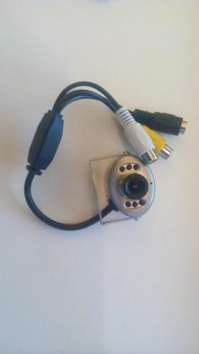

Per quanto riguarda le videocamere, ecco una foto. Sono in metallo, ma non sono impermeabili. Ho pero' delle cupole trasparenti, comprate assieme alle videocamere.

credo che verrei buttato fuori di casa in brevissimo tempo. Per quanto riguarda le videocamere, ecco una foto. Sono in metallo, ma non sono impermeabili. Ho pero' delle cupole trasparenti, comprate assieme alle videocamere.
Ciao prima di collegarle controlla che la tensione di uscita sia stabile e che sia corrente continua livellata
