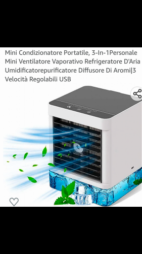

Ci sono delle membrane interne da inserire dopo averle bagnate nel congelatore e poi il serbatoio dove mettere il ghiaccio... Il ventilatore soffia sulle membrane ghiacciate il nebulizzatore nebulizza acqua ghiaccia e la sensazione di fresco è maggiore di quella che produce il viesa... È chiaro è poco più che un giocattolo ma assolve egregiamente al mio fabbisogno.
Questo di che butta acqua sulla cellula..

Si, l'avevo capito, ma chiedevo per quanto tempo durasse una carica. Il fatto che ti soddisfi è la cosa più importante yes

Per le poche volte che mi capita di usarlo... Faccio più umidità quando faccio la doccia... Ma non porto in giro 20kg inutilmente per tutto l'anno... Inoltre mi porterebbe oltre 3 mt in altezza rispetto al 2.95 attuali il che non avrebbe senso per me

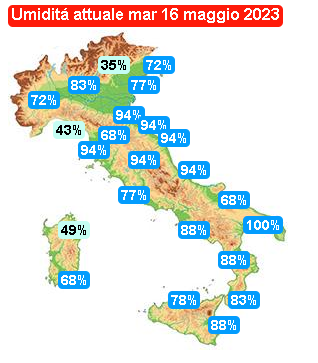

In risposta al messaggio di iw5ci del 16/05/2023 alle 20:57:29
Si ma ero in Umbria non in Grecia... e funzionava assai bene! cerco di evitare di andare in estate dove e' molto umido e molto caldo. Dove vado io in ferie il viesa ha sempre fatto un ottimo lavoro.
Nella mia zona (Catalogna) l'umidità si aggira sull'80% quindi il viesa sarebbe inutile.
In questo momento
farebbe poco anche in Umbria
wink

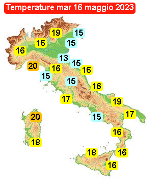

Anche se con 15º di temperatura non ce n'è bisogno laugh

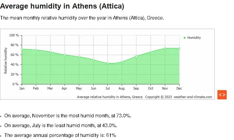

Edit: e in Grecia (Atene) nel mese di luglio
sarebbe efficace
