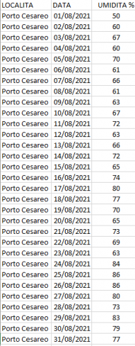

per darvi ulteriori dati su cui ragionare...
questa è l'umidità media a Porto Cesareo di agosto 2021
aggiungo che l'essere sul mare, aumenta ancor di più l'umidità... rispetto a ciò che vedete nella tabella
Modificato da Laikone il 21/02/2022 alle 15:15:52

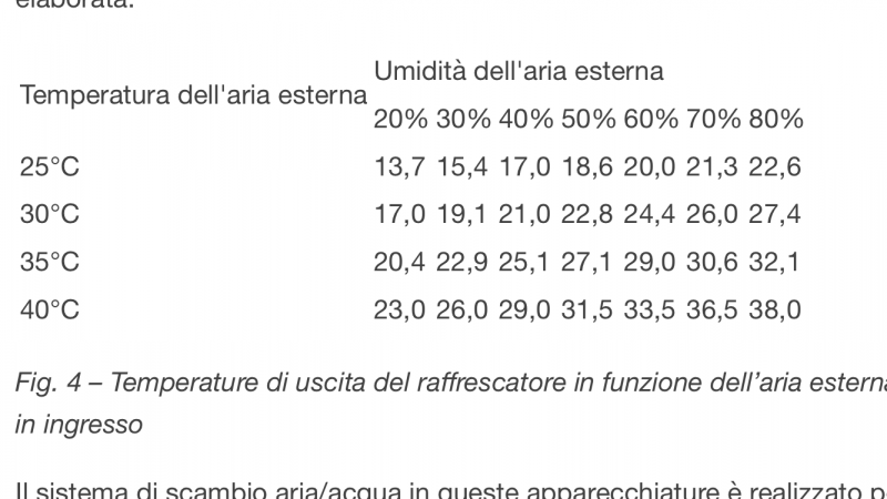

Alla fine è indubbio dire che entrambi gli impianti hanno pregi e difetti, il CDZ la corrente i’evaporativo l’umidità, a questo punto sono scelte
Questa è una tabella che indica la temperatura al variare dell’umidità, dal 60% in poi l’efficacia cala sensibilmente

per darvi ulteriori dati su cui ragionare... questa è l'umidità media a Porto Cesareo di agosto 2021 aggiungo che l'essere sul mare, aumenta ancor di più l'umidità... rispetto a ciò che vedete nella tabella
Lo dici in generale o ti riferisci a Porto Cesareo?
