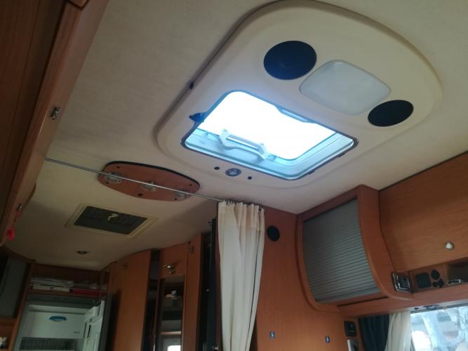

Ciao a tutti, vorrei montare un viesa facendo prevalentemente libera. Ma si può montare togliendo la plastica che comprende gli autoparlati a tetto e perdendo quindi un oblò 60x40? Qualcuno lo ha fatto, non vorrei fare un altro foro

Ciao a tutti, vorrei montare un viesa facendo prevalentemente libera. Ma si può montare togliendo la plastica che comprende gli autoparlati a tetto e perdendo quindi un oblò 60x40? Qualcuno lo ha fatto, non vorrei fare un altro foro allego foto
Perdona la mia risposta….., ma se un Viesa o un qualsiasi condizionatore è predisposto per un buco di 40x40 ed il tuo è 60x40 (oltretutto i 60 sono laterali), mi domando come li chiudi i 20 cm in più?
Naturalmente tutto è possibile però mi sa tanto che l'alternativa migliore rimarrebbe quella di fare un altro buco, sempre che ci sia lo spazio naturalmente.
PS: una curiosità ma la copertura dell'oblo è trasparente?
Ti chiedo questo perché non vedo o non capisco se c'è laa possibilità di poterlo oscurare.

In risposta al messaggio di salla del 15/04/2020 alle 20:47:36
Esiste sempre un rimedio, è solo questione di tempo e soldi. In questo caso è possibile farlo, ma certamente andresti a spendere una marea di soldi inutilmente se vuoi avere un risultato esteticamente accettabile.
Per darti un'idea, ti suggerirei di smontare quella plancia... capiresti immediatamente il tipo di lavorazione che dovresti andare a fare.
Ti consiglierei invece di installare l'oggetto sull'altro foro 40x40 che vedi in foto, ingombri esterni permettendo.

sembra che la soluzione migliore sia fare un nuovo buco 40x40 tra l'oblò e il basculante anteriore, così non si perde luce, che ne ha anche poca.
Il condizionatore classico c'è già , montato dal precedente proprietario, ma come ho scritto non facendo campeggio quasi, l'abbiamo usato pochissimo.
Inoltre è a cassapanca , e non mi sembra che raffreddi tantissimo, ma non so , ripeto è stato testato pochissimo.
Era per questo che volevo testare il viesa, dove però i giudizi sono molto differenti... Intanto speriamo che finisca la pandemia.

Laika sconsiglia e vieta ai suoi installatori autorizzati, di usare l'oblo centrale (quello 60x40) per l'installazione di condizionatori o viesa, in quanto è una delle prese d'aria del mezzo e che per normativa non deve mancare

L'altro oblò come dicevo all'inizio è baricentrico, ma 60x40 e la luce arriva solo da lì dall'alto. Mi secca perderlo. Sicuramente bisogna valutare gli ingombri interni ed esterni. Inoltre montandolo vicino ai letti produce rumore , ma sono abituato ...e non mi dà fastidio.

mi sembra ottimale. L'altro oblò come dicevo all'inizio è baricentrico, ma 60x40 e la luce arriva solo da lì dall'alto. Mi secca perderlo. Sicuramente bisogna valutare gli ingombri interni ed esterni. Inoltre montandolo vicino ai letti produce rumore , ma sono abituato ...e non mi dà fastidio. vedremo pondero ancora un po'.. Enrico

mettilo dove meglio ti pare ma non sull'blò centrale , perdere quell'utilissimo oblò sarebbe veramente un controsenso , non tutti abbiamo la stessa percezione del fresco e con un evaporativo alcuni si sono trovati male e altri bene , quindi prima di decidere pensaci e ripensaci , tra l'altro un condi lo hai già e per quelle poche volte che servirà tanto vale sfruttarlo  sostando ove ci sia colonnina 220V , se preferisci libera ci colleghi un generatore ma dovrai isolarti da tutti

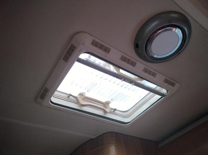

Ciao, riprendo questo argomento ( dalla spiaggia ) dopo una nottata bollente in camper... Vorrei anch'io montare un condizionatore sul mio Laika ecovip 7r che ha due oblò 40 x 60. Quello posteriore è ideale perchè è di fianco alla parete del bagno e quindi c'è il rinforzo sotto al tetto. Però rimane il problema delle dimensioni del buco... Tra l'altro volevo anche cambiare questi oblò che neanche si aprono del tutto, ma con queste cavolo di dimensioni non si trova nulla ...
Quindi dovrei costruire un adattatore da mettere nel buco esistente per portarlo a 40 x 40. E magari mettere sopra un rinforzo tipo una lastra di alluminio da 5mm da 50 x 70. Il modello con l'oblò incorporato non è male, ma non si adatta alle mie misure, credo.
fianco alla parete del bagno e quindi c'è il rinforzo sotto al tetto. Però rimane il problema delle dimensioni del buco... Tra l'altro volevo anche cambiare questi oblò che neanche si aprono del tutto, ma con queste cavolo di dimensioni non si trova nulla ... Quindi dovrei costruire un adattatore da mettere nel buco esistente per portarlo a 40 x 40. E magari mettere sopra un rinforzo tipo una lastra di alluminio da 5mm da 50 x 70. Il modello con l'oblò incorporato non è male, ma non si adatta alle mie misure, credo.
Rispolvero questa vecchia discussione per non aprirne un'altra. Mi si è crepato l'oblò a pantografo del mio Arca m4 che misura 40x60 interno telaio e sembra impossibile trovare tale misura.
Purtroppo allargare il foro è complicato perchè ho i pannelli sul tetto a filo. Forse si trova un 60x60 ma poi guardando dice 54x54...
Cosa mi consigliate di fare?
N.B. del pantografo non me ne frega nulla, anzi preferirei un normale compasso ma sembra che questa misura proprio non esista più.
Grazie in anticipo a chi vorrà aiutarmi.
