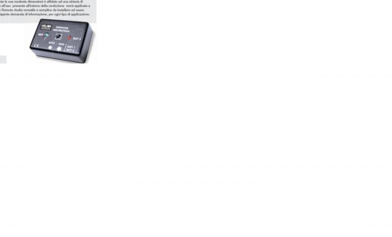

Salve a tutti,
ho bisogno che qualcuno mi spieghi come funziona e di conseguenza cosa indicano i led, grazie!Immagine(13).jpg

ciao,sembra uguale al mio,dovresti avere anche un deviatore multibatterie della stessa marca.
funziona così: con due batterie per i servizi-cellula,si può segliere se usufruirne una alla volta con cambio in automatico appena la tensione scende ad una certa soglia,si può farle lavorare in parallelo con selezione manuale,altrettanto si può manualmente escludere-preferire una batteria rispetto all'altra,comodo in caso di guasto di una delle due,naturalmente il funzionamento vale sia per il prelievo di corrente che per la ricarica.
luce verde  batt.1
luce rossa batt.2
pulsante nero centrale serve per la commutazione delle funzioni
lampeggio veloce di entrambi i led = parallelo manuale entrambe le batt. sono collegate
lampeggio veloce di un led rosso o verde 1 batt.collegata in manuale
lampeggio  lento di un led  funzione automatica,ad una certa soglia di prelievo-ricarica cambia sulla seconda batt.
premere il tasto nero centrale,i due led lampeggiano veloci = parallelo,si ripreme e lampeggia  veloce un led solo =scelta manuale di una batteria,si ripreme il led da veloce lampeggia più lento=  in automatico .
spero di essere riuscito a spiegarmi,se hai dubbi siamo quà.

Grazie mille,
si in effetti è il visualizzatore remoto del deviatore multibatteria Helios.  Più o meno avevo intuito le funzioni e difatti nel dubbio avevo scelto di lasciarlo con i led che lampeggiano lentamente ed alternati in automatico,  almeno fa tutto lui.  Nella modalità lampeggio veloce che si inserisce tenendo premuto il tastino per qualche secondo,  avevo visto che rimaneva lampeggiante veloce  sempre il led selezionato e che passava all'altro led manualmente pigiando una volta il tastino, e viceversa.
il dubbio che mi viene,  è  che non ricordo di aver visto i due led lampeggiare insieme (parallelo).  Ora appena ho il camper sotto mano faccio una prova. Puoi ridirmi esattamente come inserire la modalità in parallelo? Potrebbe essere che il modo in cui è  settato il deviatore non permetta il parallelo? (ho acquistato da poco questo camper ed ancora devo imparare a conoscerlo)

ciao,per il parallelo premi veloce due volte il pulsante nero,oppure tieni premuto qualche secondo finchè non vedi entrambi i lampeggi.
