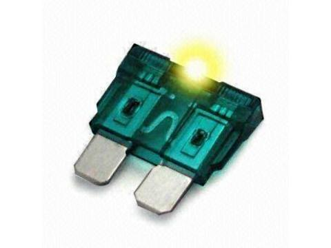

Ci sono 2 possibilità, esistono dei fusibili con led integrato, che si accende quando si apre, oppure puoi farlo tu mettendo una resistenza da 1000 Ohm con in serie un led mettendo l'anodo del led sul fusibile lato batteria e la resistenza lato carico del fusibile; nel caso volessi portare il led lontano dal fusibile usando lunghi fili per protezione dovresti fare una serie con 2 resistenze da 470 Ohm (una verso l'anodo e una verso il catodo) e porti lontano solo il led, le resistenze le lasci vicine al fusibile.

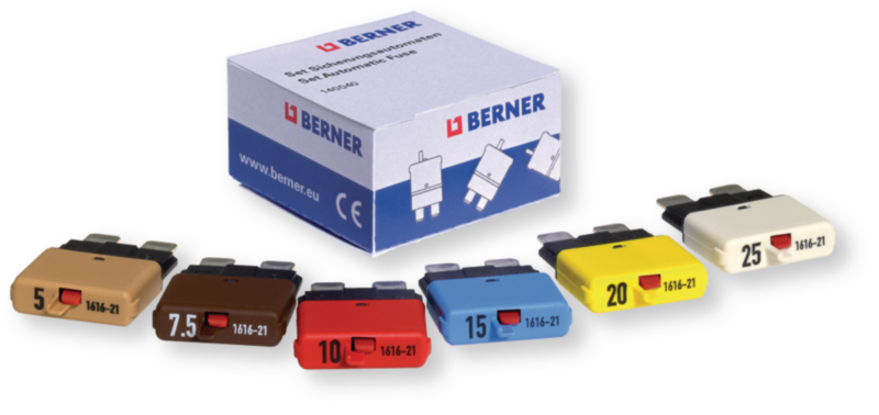

Vedo difficile fare una serie di led per ogni utenza
o monti solo quelli con il led indicatore (costo circa 0,90€ cadauno)

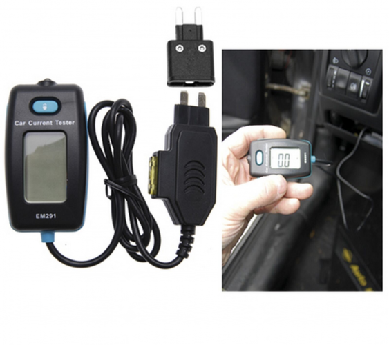

Porto appresso questo strumentino che si usa al posto del fusibile danneggiato
e determina quale assorbimento lo ha fatto bruciare , per poi provvedere.
Si possono controllare pure i FV e quanto producono
o se il caricabatterie  funziona e quanto la cellula/frigo o Truma  consumano. wink

Valida l idea,aldilà del costo, di quelli con il led già di serie anche se sfido quanti controllano abitudinariamente lo stato altrettanto,forse più comoda quella suggerita , con possibilita di remotizzare la segnalazione

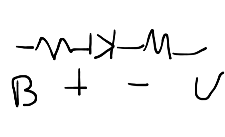

@ iz4rws potresti cortesemente allegare un schemino filare di quello che proponi?nn essendo un esperto ma solo un modesto praticone ho qlc perplessità sul funzionamento senza per questo volerti mancare di rispetto ma l elettronica ha bisticciato con me fin da piccolo! !!

Certo, io suggerivo un po di fai da te nel caso fossero scomodi da controllare, ma nel caso siano visibili quelli con led integrato sono sicuramente piu pratici!
bello quell'amperometro da fusibile, quanto costa e quanta corrente puo leggere al massimo?

Disegnato malino, ma dallo smartphone in treno non ho saputo fare di meglio..
Ti spiego, dove vedi la B colleghi la resistenza da 470 Ohm al fusibile lato batteria, dove vedi la U colleghi l'altra resistenze da 470 Ohm verso la utenza, questi collegamenti falli corti ma sopratutto ben isolati perché quel pezzo di reoforo della resistenza se dovesse toccare un massa farebbe delle belle scintille!
Ai 2 capi delle resistenze liberi, dove vedi il + colleghi il piedino più lungo del led e dove vedi il - colleghi il piedino più corto del led, il led puo metterlo lontano finché vuoi e con fili sottili perché saranno protetti dalle resistenze.
per provarlo, stacca il fusibile ;-)

la utenza, questi collegamenti falli corti ma sopratutto ben isolati perché quel pezzo di reoforo della resistenza se dovesse toccare un massa farebbe delle belle scintille! Ai 2 capi delle resistenze liberi, dove vedi il + colleghi il piedino più lungo del led e dove vedi il - colleghi il piedino più corto del led, il led puo metterlo lontano finché vuoi e con fili sottili perché saranno protetti dalle resistenze. per provarlo, stacca il fusibile ;-)
Grazie anche se "mosso"riesco ad interpretare !!
procuro il materiale occorrente provo a banco e metto in essere ,opterò x un led lampeggiante così da notarlo ancora meglio in un posto che si noti ma nn stoni

interessante quel fusibile con led indicatore, non sapevo nemmeno che esistessero!smiley

Occhio che alcuni led lampeggianti necessitano di resistenze diverse, fatti dire dal commerciante da quanti ohm serve per 12V e prendi 2 resistenze du valore dimezzato!
E facci sapere sei hai fatto "pace" con l'elettronica ;-)

Ecco l'articolo indicato come mini amperometro   costo 43 € circa
https://fermectools.it/default....
https://www.ebay.it/p/Tester-co...
Bello, grazie

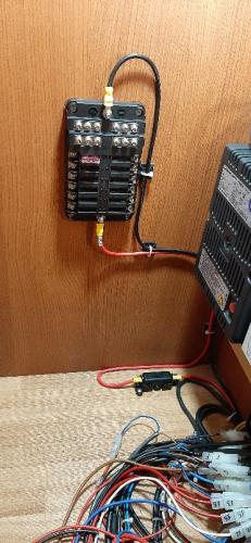

Io ho comperato tempo fa sto "robo" cinese perchè avevo bisogno di derivare delle utenze a 12V, ha la spia a led del fusibile saltato.
Quando mi è arrivato ho voluto aprirlo per verificare la bontà delle connessioni (ed è fatto discretamente), ma non ho individuato nessun componente elettronico per l'accensione dei led di fusibile interrotto...
Come funziona?

Ciao, non serve nessun componente particolare, praticamente il led è collegato a monte e a valle del fusibile, in funzionamento normale non c'è differenza di potenziale, ma se il fusibile si interrompe,  dal utilizzatore, esempio lampadina, torna indietro il meno batteria fino al fusibile interrotto, così ai capi del led si trova il più a monte e il meno a valle facendolo accendere , dovrebbero esserci a monte e valle delle resistenze per impedire che in funzionamento normale la corrente passi dal diodo.
