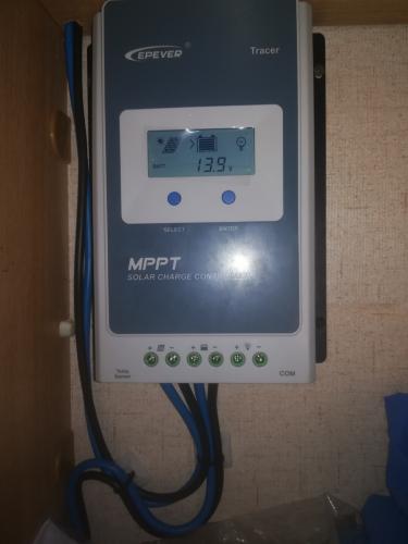

Sono costretto a contraddirti in parte... Nel senso che io di batt serv ne ho solo una (agm 100a)e non 2 e, almeno in piena estate, cn pannello da 300w a meno che non accendo tutto (compreso 10 e passa A di frigo a 220), dopo la scarica della notte... (non moltissima, diciamo 25 % a occhio?), alle 14 massimo ho la batteria in floating sempre. . Poi dalle 19.00 in scarica..
Almeno questo è quello che dice il regolatore mppt che ho... Forse con un pannello da 100 watt e 2bs non si arriva mai come dici, ma con 300w e una bs si...
Solo con tv ventilatore su inverte e pompa va in floating e lo mantiene anche, con altri 10a di frigo no va in floating  Solo con frigo ba anche in floating diciamo dall3 13.00 alle 16.00 va...
Il regolatore è questo
https://www.amazon.it/Epever-So...
IMG_20180807_165419.jpgqui é passato in mantenimento aalle 13 ca, sono le 17 passate con tv e ventilatore da 50 watt su inverter e pompa tiene il floating.
Eventualmente io l ho trovato a meno 100 euro in offerta col pannello...
Modificato da Hunter85 il 07/08/2018 alle 17:13:53
