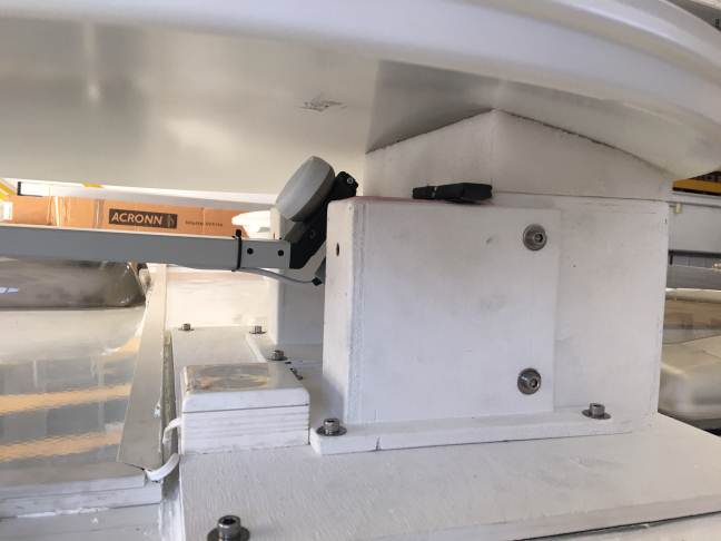

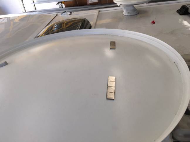

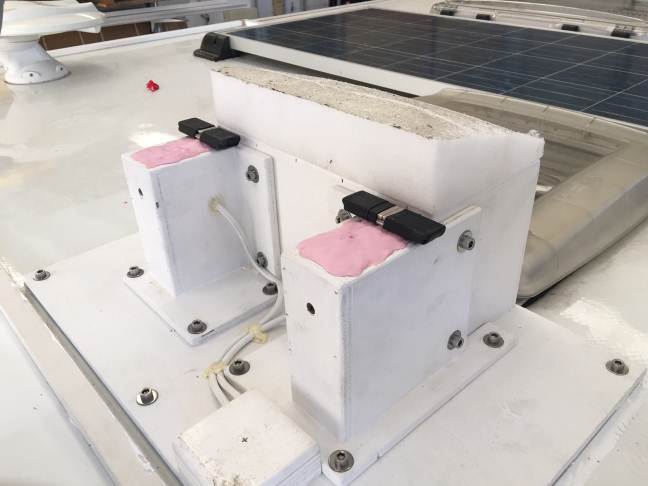

Siccome proprio non mi andava di avere quella padella che viaggiando si muoveva (si muovono, si muovono), ho fatto un aggeggino che in pratica monta due pistoni elettrici a cui sono fissati dei magneti (circa 50 kg di forza in totale).
In pratica quando si è fermi i magneti sono staccati dalla parabola e non ne impediscono il movimento: "seconda e terza fotografia".

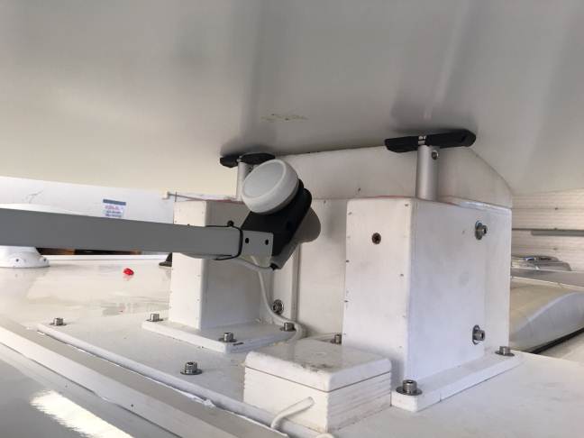

Quando si è in movimento i pistoni in automatico salgono e portano i magneti a contatto con la parabola mantenendola bloccata: "prima fotografia"
Tutto è controllato da un circuito che è collegato sotto chiave, ogni volta che spengo il quadro (mi fermo), la parabola viene sbloccata in automatico. In viaggio è sempre bloccata.

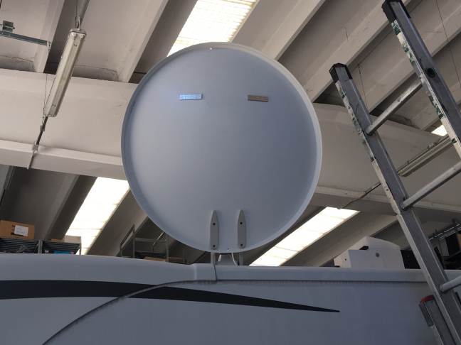

Naturalmente essendo la parabola in alluminio ho messo dei magneti con polarità invertite sul lato opposto: "quarta e quinta fotografia"
Questo è solo un esperimento fatto con del materiale di recupero, se vedo che è funzionale e va bene faccio fare tutta la carcassa in alluminio anche se così è completamente sigillata e trattata contro la pioggia e l'umidità, l'unica cosa definitiva è solo la piastra fissata al soffitto del camper a cui viene avvitato tutto il sistema.
Direi che ho fatto un altro bel lavoro wink !
