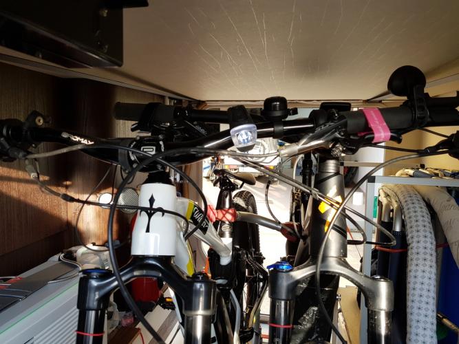

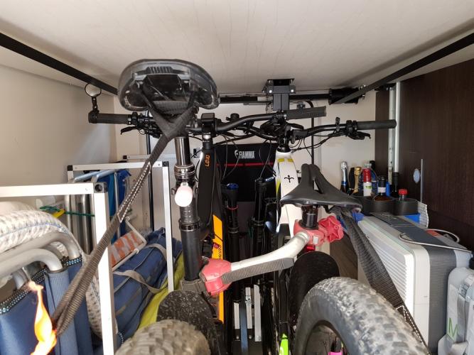

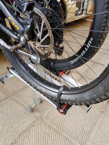

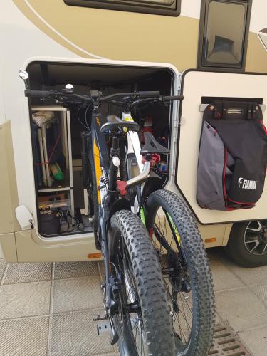

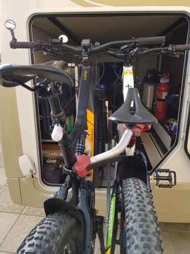

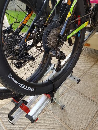

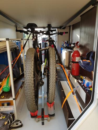

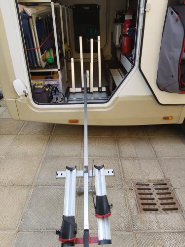

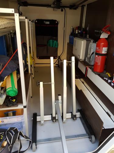

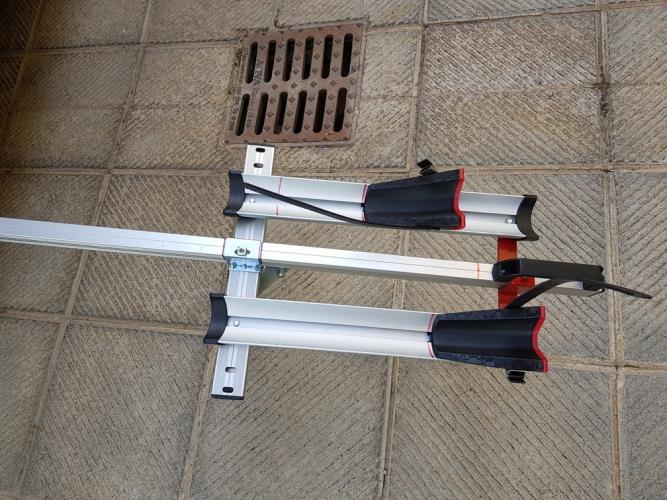

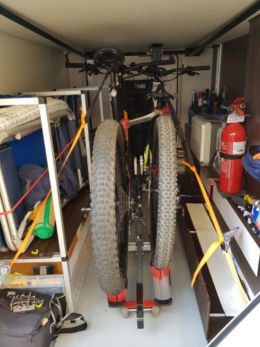

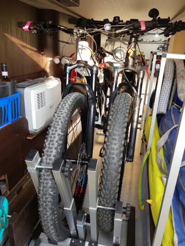

Per caricare bici e moto utilizzo un “caticatore elettrico” chiamato pollicino.
Per le bici esiste il marchingegno delle foto.
La barra di trazione (elettrica gestita tramite telecomando) la ho posizionata sotto il supporto di legno che si vede in figura (sulla parte destra del garage) che è incerneriato in modo da permettere un rapido cambio tra “culle per bici o culla per moto”.
Una volta posizionate le e.bike le inserisco in garage (tramite telecomando) e le metto in trazione tramite due tiranti agganciati sotto i sellini.
Davanti non metto niente in quanto le ruote anteriori sono vincolate alle due culle de carrello.
In questo modo le due bici sono stabilissime e cosa importante occupano sempre esattamente lo stesso spazio, permettendo di organizzare bene il garage.
Come si può vedere il carico e lo scarico viene fatto da terra (senza entrare nel garage).
Quando carico la moto tolgo le culle per le bici metto la culla per la moto e il sistema e concettualmente identico,in questo caso devo mettere una rampa esternamente che poi ripongo dentro il supporto di legno sagomato ad U che è visibile sul lato destro del Garage.
Quando carico la moto metto anche due tiranti sul davanti e metto una fascetta che blocca i freni.
Con questo sistema carico sia le bici o la moto agevolmente da solo.
Come si può vedere dalle foto (da come ho organizzato il garage) rimane spazio per uno scaffale e per molte altre cose (ovviamente con occhio attento ai limiti di peso permessi.

Bello il sistema di carico esposto da Fran50..peccato che non posso trasferire l'idea sul mio mezzo perchè ho le porte del garage troppo strette e quando carico le e-bike sono costretto, almeno per una, piegare/abbassare il manubrio e smontare i pedali.
