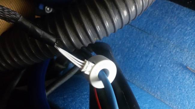

Si, come giá scritto in precedenza l'ho montato da circa un mese.
Sulla riga superiore leggo Volt/Watt/Tempo. Premendo il tastino in alto vedo in sequenza queste grandezze (in realtá non so cosa farmene della grandezza "tempo", ma tant'é.
Nella riga inferiore vedo in sequenza Ampere, Amperora, %. Le vedo in sequenza, premendo il tastino inferiore.
"%" é la percentuale residua in Ah riferito alla capacitá in Ah della/delle baterie che ho settato in precedenza.
Lo Shunt viene fornito insieme allo strumento. Io ho scelto quello da 50 A, l'avrei scelto con un fondoscala più basso, ma questo era il minimo per avere lo Shunt esterno.
Io ho 2 batterie collegate in parallelo secco (con interposizione di fusibili), e lo shunt é montato all'unione dei negativi delle 2 batterie. In questo modo legge gli A che entrano a seconda delle situazioni dal caricabatterie/efoy/pannello fotovoltaico, e legge tutta la corrente in uscita, anche quella che va al famoso diodo-resistenza di emme48.
Per monitorare batterie dei servizi che non sono in parallelo secco studiandoci un momento si puó sicuramente fare, peró bisogna studiarne la disposizione.
Se invece la domanda fosse per tenere sotto controllo anche la batteria motore direi di no, io allo scopo ho ordinato e sto aspettando che arrivi un voltmetro da piazzare vicino al cruscotto.

Io ho 2 batterie da 75Ah in parallelo, per un totale nominale di 150 Ah.
Dopo aver ricaricato a fondo le batterie con il caricabatterie del mezzo ho impostato sullo strumento il valore 150 nella visualizzazione Ah (la % residua, durante il consumo, se la calcola lui).
A questo punto prelevando corrente lo strumento ne tiene conto e i 150 Ah impostati scendono mano a mano che prelevo corrente (io lascio la visualizzazione del display inferiore su A, in modo da leggere l'assorbimento istantaneo, ed ogni tanto commuto su Ah per sapere quanti Ah ho prelevato).
Non c'é il segno + o - , peró quando carico le batterie si accende la spia "charging" che mi da la stessa indicazione e gli Ah totali si riportano a 150.
Ormai l'ho usato per 3 fine settimana in montagna, con Webasto energivoro, e mi da molta soddisfazione vedere i consumi istantanei ed il residuo.
