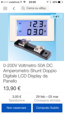

ho acquistato il seguente amperometro (acquistato anche da zioferny)
http://www.ebay.it/itm/90V-50A-Volt-Amp-Battery-Capacity-Power-Combo-Meter-Charge-Discharge-Indicator-/180916808096?hash=item2a1f7b69a0:g:9WwAAOSwwE5WYbjT
ora il problema collegamenti ? scusate l'ignoranza ma per LOAD intendono la centralina mezzo?
io pensavo di interporre il shunt tra il neg batteria e l'amperometro, poi alimentare l'amperometro con il positivo della batt...consigli?
io metterei il display a circa 4/5 m dalle batterie che fili mi consigliate di utilizzare?

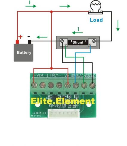

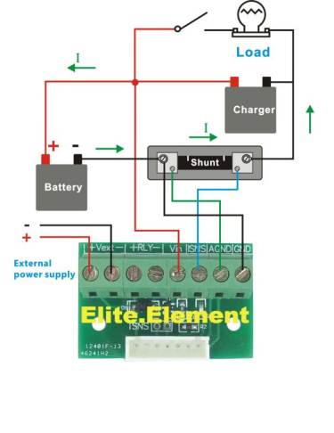

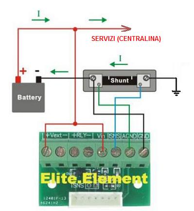

Ciao errunc,
lo schema senza altre alimentazioni e' quello in centro.
Ho semplificato lo schema, sostanzialmente si scollega in negativo della BS dalla massa e la si porta sullo shunt.
Poi si collega l'altro polo dello shunt a massa (dove era collegata prima la BS)
Poi si portano positivo e negativo sullo strumento e i due fili dello shunt.
Per il collegamento, io ho qualcosa di simile ed ho usato il cavo per allarmi 4x0.22, ma per la tua applicazione forse e' meglio un 2x0.50 + 2x0.22.
Ovviamente il positivo va protetto in partenza con fusibile adeguato al filo, un 0.5A dovrebbe essere sufficiente.
Renzo.

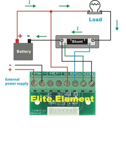

Inserito il 19/02/2016 alle: 10:13:36
Se non ricordo male una 20 di euri entrambi da un negozio che faceva tuning per auto, ma è il costo normale che trovi dappertutto anche online.
I miei hanno alimentazione separata a 12 volt che prelevano da una piccola batteria Agm da allarme che mi dura mesi e mesi, e ricarico quando
vedo si affievoliscono i led.
Dalle 2 Bs in parallelo secco (Northstar 100Ah) allo strumento ho usato un cavo multifilo per allarme tanto le correnti in transito sono esigue.
Sembrerebbe che con alimentazione separata siano più precisi perché non influenzati dalle Bs. Marco (emme48) correggimi se sbaglio o dico una eresia.

Inserito il 19/02/2016 alle: 13:11:08
In risposta al messaggio di renzo07 del 19/02/2016 alle 09:53:57
Ciao errunc, lo schema senza altre alimentazioni e' quello in centro. Ho semplificato lo schema, sostanzialmente si scollega in negativo della BS dalla massa e la si porta sullo shunt. Poi si collega l'altro polo dello shunt
a massa (dove era collegata prima la BS) Poi si portano positivo e negativo sullo strumento e i due fili dello shunt. Per il collegamento, io ho qualcosa di simile ed ho usato il cavo per allarmi 4x0.22, ma per la tua applicazione forse e' meglio un 2x0.50 + 2x0.22. Ovviamente il positivo va protetto in partenza con fusibile adeguato al filo, un 0.5A dovrebbe essere sufficiente. Renzo.
Quindi è giusto che io prelevi il positivo direttamente dal polo positivo,e il negativo interrompono ilcavo che porta la massa alla carrozzeria..

Inserito il 19/02/2016 alle: 15:04:16
In risposta al messaggio di errunc del 19/02/2016 alle 13:11:08
Quindi è giusto che io prelevi il positivo direttamente dal polo positivo,e il negativo interrompono ilcavo che porta la massa alla carrozzeria.. Sergio & family Lituania 2012
Se vuoi fare il collegamento senza alimentazione a parte si. Non so se ci siano problemi con l'alimentazione dalla stessa batteria, non ho esperienza specifica.
In tutti i casi sei sempre in tempo a modificare in seguito, pero' in questo caso devi prevedere il cavo 2x0.5 + 4x0.22, a meno che l'alimentazione per lo strumento la trovi vicino allo stesso.

Che io sappia l'alimentazione esterna e quindi con un'altra batteria dedicata ha senso se si vuole una misura estremamente precisa della TENSIONE, precisione che può magari servire per qualche particolare misura di laboratorio.
Sarei quindi per un collegamento normale, e quindi con lo strumento alimentato dalla stessa batteria che si vuole tenere sotto controllo, anche perchè altrimenti si dovrebbe avere una batteria da utilizzare solo per questo scopo, e da monitorare anch'essa perchè non si scarichi! ​ Nel mio utilizzo io volevo si una misura di tensione abbastanza precisa, ma quello che mi premeva di più era avere un conteggio degli Ampere in entrata ed in uscita dalle batterie, e questo valore non è influenzato dalle normali variazioni di tensione della batteria sotto misura. La misura dell'assorbimento in se (istantanea) la ritengo piuttosto precisa, controllata con vari multimetri digitali che posseggo (ne ho uno in camper, uno in casa, uno nel mio laboratorio di faidate, ed uno di scorta - sono quasi un collezionista . Altra cosa naturalmente è quanta corrente ci si può aspettare di prelevare dalle batterie del camper senza portarle alla rovina precocemente. Qui il discorso è lungo e si possono imparare un po' di cose dalle esperienze di altri camperisti che hanno aperto più discussioni in merito sul forum.
Ciao zioferny,
finora ho notato che la doppia alimentazione e' richiesta per alcuni amperometri.
Per i voltmetri di solito ha senso se la tensione da misurare e' piu' alta o piu' bassa del "range" di alimentazione dello strumento.
Che poi, la misura con alimentazione a parte sia piu' precisa non lo so, come gia' ho detto non ho esperienza su questo.
In linea teorica,  il filo che porta il positivo per la misura non dovrebbe essere utilizzato per consumi, altrimenti la misura si falsa.
Per curiosita', sai quanto assorbe lo strumento? Nell'inserzione c'e' scritto solo che consuma poco.

Sono d'accordo con te sul fatto che il cavo che alimenta non dev'essere quello che misura, e anche negli schemi allegati allo strumento la configurazione é cosí. Nel messaggio precedente mi riferivo alla scomoditá di predisporre
un'alimentazione a se stante per lo strumento (una batteria che servisse solo a quello scopo) senza avere nessun vantaggio, perlomeno per i nostri usi. Anche io ho posseduto il mitico ICE, morto ormai lmolti anni fa. Vedo d'altronde sul tuo profilo che siamo all'incirca della stessa epoca . . . P.S.: l'assorbimento si aggira intorno ai 20 mA

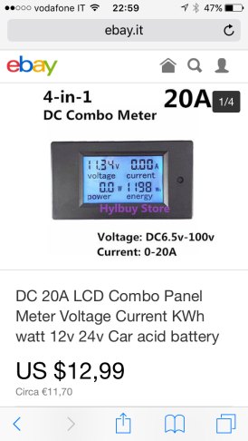

Inserito il 19/02/2016 alle: 23:17:38
Ciao io non ho ancora deciso x ora mi sto guardando in giro
Questo è quello che ho trovato grazie anche a voi ...
Questo è quello che mi piace esteticamente...
Anche questo che mi piace molto
http://m.ebay.it/itm/DC-20A-LCD...
JJ leto [8D] [8D] [8D]

Attenzione, che quello con i segmenti rossi e quello con la cornice nera non sono dotati di Shunt.
