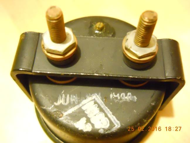

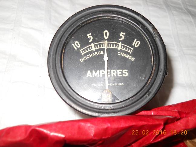

Buona sera,
chiedo all'esperto Marco, questo strumento, recuperato surplus, potrebbe funzionare?
Come potrei collegarlo?
Grazie, saluti.

Funziona bene ma solo fino a 10 ampere.
Se la BS è scarica quando metti in moto l'alternatore ne fornisce molte di più e quindi non ha portata sufficiente.
Inoltre i fili "grossi" devono arrivare allo strumento, meglio usare oggetti digitali con shunt attaccato alla batteria e fili sottili che portano il segnale in un punto comodo.
Peccato perché è davvero un bell'oggetto (a pare la "s" dopo "ampere").

Funziona bene ma solo fino a 10 ampere. Se la BS è scarica quando metti in moto l'alternatore ne fornisce molte di più e quindi non ha portata sufficiente. Inoltre i fili grossi devono arrivare allo strumento, meglio usare
oggetti digitali con shunt attaccato alla batteria e fili sottili che portano il segnale in un punto comodo. Peccato perché è davvero un bell'oggetto (a pare la s dopo ampere). Marco.
Ti ringrazio per la risposta, non avevo proprio pensato al fondo scala ed al fatto che con batteria scarica si potessero superare i 10 Ampere, senza la S...
Peccato, mi piaceva com'era fatto lo strumento, dovrò optare per un digitale, grazie ancora.

La BS spesso è protetta da un fusibile da 50 ampere... in vita mia ho visto un paio di quei fusibili saltati dopo aver messo in moto a batteria molto scarica, segno inequivocabile che quei valori di corrente sono stati superati.
