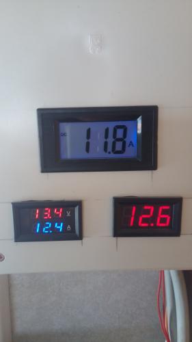

Io ne ho uno simile con shunt, e misura solo in un verso , inoltre sotto i 3 A a volte non misura ( a breve lo sostituirò )
come fondo scala 30V va bene
P_20171022_110044.jpgin alto amperometro
a sx tensione bs e corrente solare dx bm

Io ne ho uno simile con shunt, e misura solo in un verso , inoltre sotto i 3 A a volte non misura ( a breve lo sostituirò ) come fondo scala 30V va bene in alto amperometro  a sx tensione bs e corrente solare dx bm

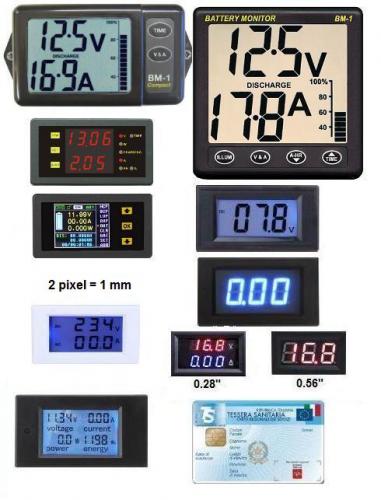

Ciao a tutti,
a titolo informativo metto  un immagine degli strumenti piu' in "voga", descritti sui vari topic di COL.
Le dimensioni sono proporzionali, la tessera sanitaria in fondo fa capire le dimensioni del resto.
I due strumenti piu' in alto sono della Nasa marine, sono belli ma superano i 100 euro.
Renzo.
I pixel/mm non corrispondono perche' COL ha ristretto l'immagine.
