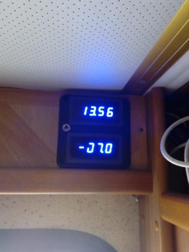

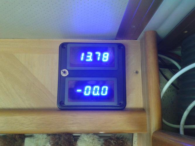

Se ti serve solo avere la misurazione di quanti volt, se hai un multimetro, non serve montare nessun aggeggio.
Quello indicato da calosci è utile in quanto a colpo d'occhio ti dà cosa entra o cosa esce e saldo tra
entrata e uscita, io ho questi e ho tutto sotto controllo, prima foto Bs a riposo niente carica, niente scarica; seconda foto con luci e frigo compressore acceso.

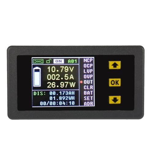

Io ho preso questo...
https://www.amazon.it/gp/aw/d/B...
