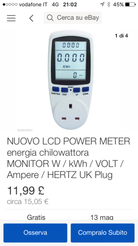

salve , l'idea è sicuramente valida e utile e sarei  intenzionato a montare un display per visualizzare  volt, frequenza che mi  segnala  quando sono allacciato alla colonnina o accendo il generatore dometic th 2500  per verificare  se l'nergia fornita sia nei parametri standard e  in particola modo alle colonnine delle aree di sosta dove spesso e volentieri la tensione non è regolare , anche per evitare di bruciare qualche apparecchiatura elettrica a bordo del camper come il condizionatore o il frigo ,ecc...   l'unica perplessità sulla realizzazione di fatto molto semplice è il fatto che questo strumento va sempre collegato rispettando L  N sulla linea 220v e per quanto riguarda quando funziona il generatore una volta identificato fase e neutro sull'impianto di una presa 220v sono certo che la fase e il neutro non verranno mai invertiti ,mentre ho un dubbio sulle colonnine dei campeggi ,nel senso che non sono certo che venga sempre rispettato alla presa di collegamento tra camper e colonnina questa sequenza e potrebbe variare tra le varie colonnine dei vari campeggi non facendomi funzionare correttamente lo strumento di misurazione dovendo ogni volta ricollegare rispettando fase e neutro all'ingresso dello strumento , credete che sia reale questo problema o la tensione  erogata alla presa del camper tramite  colonnina rispetta sempre questa sequenza a livello standard sull'intesto del camper esterno .
http://www.ebay.it/itm/AC-450v-...

X quelli che ho visto fino ad adesso non ha importanza la polarita.

ottimo grazie mille ,quindi sulla corrente alternata non occorre rispettare fase e neutro e lo strumento funziona correttamente indistintamente dal collegamento ....

se guardi il topik "voltmetro amperometro " lo strumento che ho preso io c'è anche nella versione da 230v e costa pure meno così sai quanta tensione, quanti ampere, quanti watt, e quanti ampere ora hai consumato.

ciao, si ci avevo pensato di prendere quello con l'amperometro sulla 220v  ,ma alla fine a me interessa più sapere la qualità  dell'energia elettrica  220v  fornita sul camper  per evitare di bruciare qualche scheda elettronica a bordo  , quell'amperometro anche se molto comodo non ha il valore della frequenza molto importante nel mio caso da tenere monitorata,  per quanto riguarda l'assorbimento in ampere sulla bs  ho già la centralina generale  che mi segnala tale dato assieme ad altri valori sulla  bm-bs ,grazie mille comunque per la tua segnalazione.

... Ma te interessano gli hertz? O i volt?

entrambi i valori ,hertz e volt sulla 220v

E' la prima volta che sento dire di voler controllare la frequenza. Infatti i 50HZ sulla rete sono un valore sempre preciso e garantito dall'Enel non dal gestore del campeggio. Casomai potrebbe servire per controllare la frequenza di un gruppo elettrogeno

io lo collego ad un presa di corrente da 220v all'interno del camper poi ovvio che mi misura l'energia elettrica  sia quando accendo il generatore che quando sono allacciato alla colonnina della struttura

Ti serve questo
