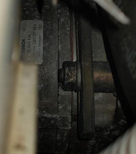

Come faccio a capire che alternatore ho montato sul mio ducato 130cv del 2009?

Inserito il 06/03/2021 alle: 11:29:45
In risposta al messaggio di Steu851 del 06/03/2021 alle 11:16:17
Devi controllare la targhetta sopra.
Preso dal dubbio sono andato a controllare il mio e ho avuto una splendida sorpresa:
