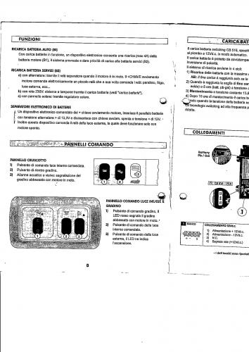

img20200220_11571410.jpgGrazie Tommaso,   rileggendo il libretto della centralina CBE, che allego, c'e' un rele che attiva un'altro rele per il parallelo , oggi studio per vedere dove e' questo benedetto rele,  Ma credo che seguiro'  il "special Case".
Ieri ho installato i cavi da 16mm con i capicorda sia per le batterie che per il Votronic ,crimpati con la crimpatrice che hai anche tu, termoretraibile per evitare contatti .
Non capisco questi della Carthago ,avrebbere potuto installare una centralina migliore, se ti dicessi che con la massa di cavi che arrivano ci sono tre conessioni per BS + BM+ e Negativo comune  ad una distanza di 1cm. roba che se per caso si allentasse un dado mi fumo il mezzo. sto meditando di portare il Negativo fuori dalla centralina con un "bus bar"  adeguato.

Forse puoi riuscire a isolare meglio con termoretraibile anche quei collegamenti alla CBE che dici sono così vicini tra di loro.
In ogni caso, dovresti avere un fusibile da 50A vicino a BS e uno vicno a BM, e quindi ache nella peggiore delle ipotesi, salta il fusibile.
