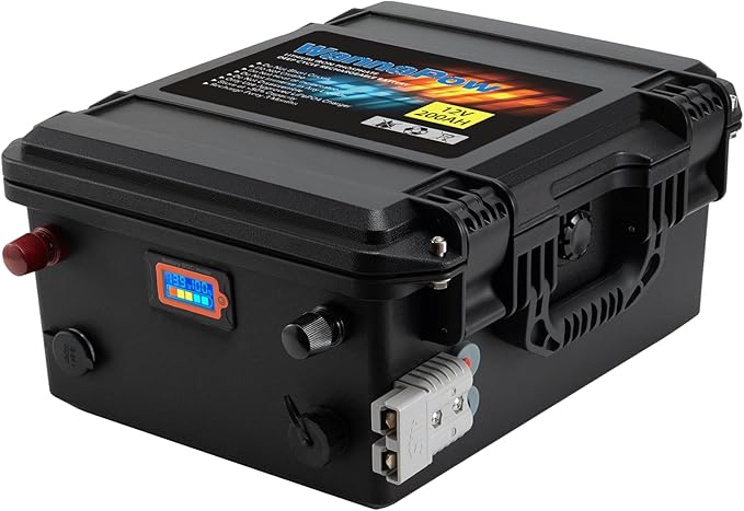

Curiosando in rete tra batterie e powerstation ho trovato questa strana batteria LiFePO4.
https://www.amazon.it/WannaPow-...
Mi piacerebbe capirne utilizzi ed eventuali vantaggi e svantaggi nei confronti di classiche batterie Litio, in pratica le reali possibilità di utilizzo sui nostri camper, se necessita DCDC per la carica, oppure ha predisposizioni autonome, se ha caratteristiche valide e interessanti oppure punti deboli, o altro da sapere.
Grazie ai soliti che ne capiscono smiley.

Curiosando in rete tra batterie e powerstation ho trovato questa strana batteria LiFePO4. ... Mi piacerebbe capirne utilizzi ed eventuali vantaggi e svantaggi nei confronti di classiche batterie Litio, in pratica
le reali possibilità di utilizzo sui nostri camper, se necessita DCDC per la carica, oppure ha predisposizioni autonome, se ha caratteristiche valide e interessanti oppure punti deboli, o altro da sapere. Grazie ai soliti che ne capiscono . Ivo
Mi sembra una normale lifepo4 da 200Ah ben  "vestita".
Per collegarla ad un pannello solare necessita di un regolatore.
Il caricabatterie di rete, da 20 ampere,  si compra a parte e costa 77 euro.
Per quanto riguarda il costo , vedo che oggi si trovano batterie da 200Ah a meno di 300 euro.
Anche questa batteria necessita di DC-DC, CB, MPPT etc. Batteria LFP come un'altra sotto questo aspetto; nessuna batteria LFP ha le "predisposizioni" per come le intendi tu.
Meglio evitare chi millanta batterie LFP "plug&play"; dichiarazione solo a fini commerciali (vendere).
Punti deboli: ricarica max 30 A secondo quanto dichiarano; prezzo; sicuramente, come la maggior parte, ha bilanciamento passivo.
Se si guarda puramente al "primo prezzo" si trova di meglio come ha già detto salvatore; una 230 Ah con celle EVE in verticale grado A, bilanciatore passivo, carica/scarica massima continua 150 A ora a 315€.

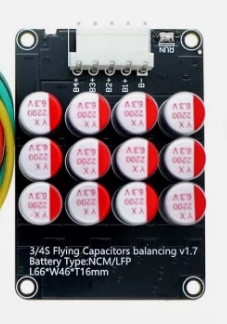

Prendere una batteria online è sempre un rischio, se una volta ricevuta ci si accorge che è guasta è complicato restituirla, soprattutto è complicata la spedizione, la garanzia è quasi impossibile farla valere...i tempi per risolvere sono lunghissimi.
Personalmente ho preso una economica, apribile, con involucro in metallo.
Appena ricevuta l'ho provata, aperta e ho aggiunto un bilanciatore attivo pagato 6 euro.
Dopo quasi 2 anni di utilizzo sono più che soddisfatto dell'acquisto è una 300Ah che soddisfa completamente le mie esigenze, ho dimenticato cosa siano i problemi di autonomia elettrica.
Se si hanno conoscenze elettriche secondo me la soluzione più semplice è proprio quella di prendere batterie lavorabili...con pochi euro si interviene e si risolve velocemente un eventuale problema.
Se serve un pezzo di ricambio (cella, BMS, bilanciatore), in qualunque posto ci si trova, basta ordinare il componente online, con la PRIME il giorno dopo lo ricevi, anche se sei in campeggio.
La mia 300Ah pagata 370euro e il bilanciatore attivo da 6 euro che ho aggiunto .

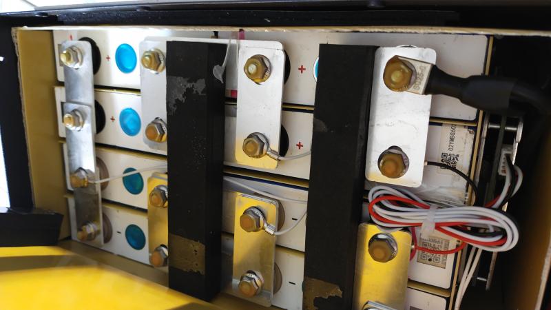

A proposito di compressione delle celle, ho visto quella che hai realizzato sottosedile, ho visto le piastre che hai messo per comprimere.
Mi chiedevo come sono compresse le celle su quelle che si comprano già assemblate, dentro degli involuchi che sembra non possano comprimere un bel niente?

A proposito di compressione delle celle, ho visto quella che hai realizzato sottosedile, ho visto le piastre che hai messo per comprimere. Mi chiedevo come sono compresse le celle su quelle che si comprano già assemblate, dentro degli involuchi che sembra non possano comprimere un bel niente?
Su quelle già assemblate non vi è una compressione o se c'è è inferiore ai 300 kg raccomandati; il sistema che usano è esile per le forze in gioco e ha solo funzione di contenimento.
Esercitare 300 kg con 4-6 barre di M8 è veramente un niente... Nel mio caso con 8 barre mi pare di aver chiuso ognuna attorno a 1-1,2 Nm per fare circa 400 kg sulle celle. Inconsapevolmente se si chiude a mano si andrà probabilmente oltre poi dipende da tanti fattori (spessore piastre, numero barre, sezione barre, superficie delle celle, attriti).
La stessa EVE riporta nella scheda tecnica che per esercitare la compressione di 300 kg e tenendo conto della forza massima esercitata dalle celle di 5-5500 kg usano piastre di 15 mm di acciaio... Non di 0,5-1 mm di lamiera che si deforma già solo con una forza minima vanificando la compressione.
Per me sarebbe corretto indicare, visto che EVE lo indica e/o indicava nelle schede tecniche, che la batteria assemblata non ha una sistema di compressione delle celle ma solo sistema di contenimento... Questo per certo comporta ad una perdita di cicli della metà circa e teoricamente, se fosse un andamento/decadimento lineare, anche la metà degli anni. In tema di sicurezza tutto da verificare, però se la cella si gonfia qualcosa dentro si espande e si allontana (i fogli; fenomeno di delaminazione).

Su quelle già assemblate non vi è una compressione o se c'è è inferiore ai 300 kg raccomandati; il sistema che usano è esile per le forze in gioco e ha solo funzione di contenimento. Esercitare 300 kg con 4-6 barre di
M8 è veramente un niente... Nel mio caso con 8 barre mi pare di aver chiuso ognuna attorno a 1-1,2 Nm per fare circa 400 kg sulle celle. Inconsapevolmente se si chiude a mano si andrà probabilmente oltre poi dipende da tanti fattori (spessore piastre, numero barre, sezione barre, superficie delle celle, attriti). La stessa EVE riporta nella scheda tecnica che per esercitare la compressione di 300 kg e tenendo conto della forza massima esercitata dalle celle di 5-5500 kg usano piastre di 15 mm di acciaio... Non di 0,5-1 mm di lamiera che si deforma già solo con una forza minima vanificando la compressione. Per me sarebbe corretto indicare, visto che EVE lo indica e/o indicava nelle schede tecniche, che la batteria assemblata non ha una sistema di compressione delle celle ma solo sistema di contenimento... Questo per certo comporta ad una perdita di cicli della metà circa e teoricamente, se fosse un andamento/decadimento lineare, anche la metà degli anni. In tema di sicurezza tutto da verificare, però se la cella si gonfia qualcosa dentro si espande e si allontana (i fogli; fenomeno di delaminazione).
Ogni tanto mi capita di scriverlo, queste Litio con più le conosci, più ti vien voglia di evitarle laugh.
Oppure e quindi bisognerebbe assembrarsele come fai Tu e altri noti su questo forum wink.
Si comprano: con celle sdraiate, non compresse, BMS passivo...poi non sopportano essere lasciate cariche al 100%, temono le basse temperature, hanno bisogno di un DCDC per un controllo della carica, non mi viene altro ma mi sembra già abbastanza laugh.

In risposta al messaggio di il tornitore del 05/12/2025 alle 17:57:37
Sulla compressione ho letto di tutto, più leggo e più mi vengono dubbi.
Quando va fatta?
Prima, dopo la ricarica o durante?
Ho letto che va fatto subito dopo la ricarica completa e il bilanciamento delle celle (un bilanciatore passivo ci mette ore a bilanciare).
Il rischio è quello di farlo quando la dilatazione è al minimo e poi con la dilatazione si arriverebbe a pressioni esagerate.
Una cosa che sembrano tutti d'accordo è che se le batterie non sono utilizzate intensamente, camper e fotovoltaico al 99% non lo sono, la compressione non è cosi indispensabile e incide poco sulla vita delle batterie.
