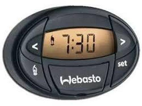

La batteria è una AGM? Quanti Ah e quanti anni ha? La tensione più o meno è nella normalità Non hai la manopola semplice con il LED verde al centro? quel LED oltre a indicare quando il webasto è acceso, in caso di guasto,
lampeggia e a secondo di quanti lampeggi fa, indica il tipo di guasto Se invece hai un display appaiono dei codici di errore Nulla di tutto questo?
La batteria sembra al Piombo serie MF del 04/19 da 105 Ah. Il display è esattamente questo è purtroppo non segnala errori407696C5-9445-47B8-82CC-0288E91225F4.jpeg

Secondo me non ti va la pompa, con motore in moto il liquido gira con la pompa motore. Oltre allo scarico caldo senti caldo anche uno dei tubi dell'acqua quando lo fai andare a motore spento e prima che si spenga?
Ma è un thermotop?
