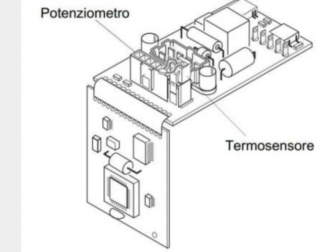

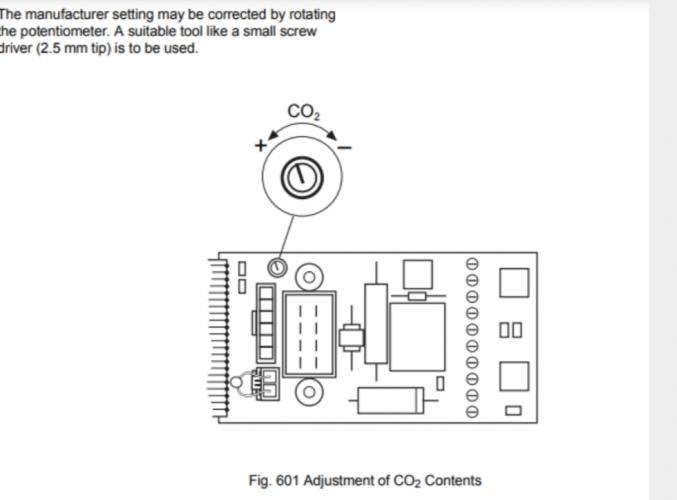

Il 2000s ha un trimmer blu sotto al coperchio con la scritta Webasto.
Regolando quel trimmer si risolve il problema della quota.

Il 2000s ha un trimmer blu sotto al coperchio con la scritta Webasto. Regolando quel trimmer si risolve il problema della quota. Comunque il tuo problema penso che sia dovuto al gasolio, a temperatura molto rigida serve il
gasolio artico, solo alcuni benzina lo hanno, di solito è evidenziato con cartello apposito e ha una sua pompa dedicata... l'Artico è l'unico che resiste fino a -20 ...l'invernale non arriva nemmeno a -10. In rete dovresti trovare dove lo vendono, di solito sono distributori di alta valle.
Sicuramente a questo punto gasolio invernale o artico non mi fiderò più delle parole del benzinaio
E se salgo al freddo mi metto un additivo se ne avete uno in particolare da consigliare ben venga!
Ti ringrazio quel ter era quel che cercavo a sapere con quale setting vada tarato è quel che mi manca...
Uscirei con due resistenze fisse o un trimmer esterno, giusto un piccolo switch con due resistenze di calore adatto per commutare sull'alta quota visto che spesso mi trattengo 4/5 giorni a volte
Se hai idea della taratura da tenere sarebbe perfetto!

era quel che cercavo a sapere con quale setting vada tarato è quel che mi manca... Uscirei con due resistenze fisse o un trimmer esterno, giusto un piccolo switch con due resistenze di calore adatto per commutare sull'alta quota visto che spesso mi trattengo 4/5 giorni a volte Se hai idea della taratura da tenere sarebbe perfetto!
Per la taratura la facio il base alla fumosità e odore di incombusto in uscita dallo scarico..regolo fino a quando non vedo che è a posto, se vai a quote basse una volta tarato va bene anche in pianura...se invece lo utilizzi a quote alte alte devi ritirarlo per la pianura. Secondo me se riesci a smontare il potenziometro e metterne uno esterno di uguale valore è la cosa migliore.
Difatti,
appena ho tempo magari sett prox, apro vedo il valore del trimmer e mi procuro un potenziometro da mettere al suo posto esterno in caso di necessitá.
Vedo il valore a cui é settato e faró qualche prova in alta quota per vedere come si comporta,
magari poi aggiorno qui a chi potrá interessare,...
anche se di datati AT2000s che hanno il trimmer e non la regolazione da reostato ormai forse non sono piú cosí utilizzati
