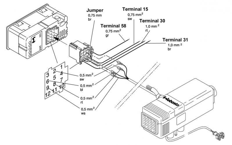

ciao a tutti qualcuno ha lo schema di collegamento da webasto air top 2000d 24v del 2007 a timer 1531? purtroppo ho dovuto tagliare i cavi per mancanza di tempo visto che mio cugino doveva darlo dentro per ritirare il camion nuovo.
premetto che ho già visto in internet ma gli schemi non combaciano

Se fosse questo, a me sembra abbastanza chiaro
http://www.unisale.gr/88206a-we...

grazie a tutti per l'aiuto cablaggi fatti e acceso con un elevatore di tensione ora lo monto sul camper vi tengo aggiornati

grazie IZ4DJI si quel grafico l'avevo visto ma il mio era diverso in alcuni passaggi fortunatamente chiedi qui chiedi là ci sono riuscito
