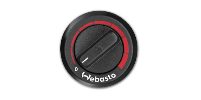

Ma tu non hai questo comando per accenderlo?
è quello basico standard. se lo imposti alle posizioni piu basse il webasto si accende e spegne e tiene le temperatura come vuoi tu, anche a 15 o 20°, ovviamente se lo metti al massimo va di continuo e la temperatura va a 30°.

Si ho il reostato, la temperatura la decidi tu se la sonda del webasto riceve il calore...
Il AT2000 di serie ha una sonda temperatura interna che misura la temperatura dell aria riaspirata e quindi il comando a rotella funziona comunque permettendoti di decidere la temperatura che vuoi. Poi, in certi casi particolari si puo sostituire la sonda interna mettendone una remota con cavo,ma non è che sia sempre necessaria, io non la avevo e sempre funzionato in maniera soddisfacente.
