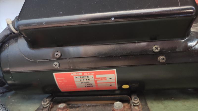

Salve a tutti, il camper che ho acquistato da poco monta come sistema di riscaldamento un mikuni heater del 1990.
Non ho assolutamente idea di come funzioni e se funziona.
Mettendo il termostato in on la lucina del termostato si accende ma non esce aria calda, sapreste dirmi come mai?
Allego foto con il corpo principale del sistema di riscaldamento.IMG_20240919_181530.jpg

Salve a tutti, il camper che ho acquistato da poco monta come sistema di riscaldamento un mikuni heater del 1990. Non ho assolutamente idea di come funzioni e se funziona. Mettendo il termostato in on la lucina del termostato si accende ma non esce aria calda, sapreste dirmi come mai? Allego foto con il corpo principale del sistema di riscaldamento.
È questo credo
magari devi aspettare qualche minuto che parte sempre se arriva gasolio e elettricità. Metti il termostato al massimo.
Prova a vedere qui, dalla pagina 8 c'è la procedura di avvio.
https://www.melloronline.co.uk/...

È esattamente lui, ho trovato un vecchio manuale in inglese, ma si capisce ben poco riguardo al funzionamento, parlano più che altro dei componenti e della manutenzione. Sabato proverò a tenerlo acceso per un po' con il termostato al massimo, vediamo che succede.. grazie mille

Mai saputo che ci fosse un riscaldatore a gasolio Mikuni...costa pure un botto... Aspetta almeno 5 minuti deve arrivare gasolio si deve accendere la candeletta e dovrebbe partire con rumore tipo aereo che parte, sempre che hai una batteria servizi viva, alla partenza ciuccia parecchia corrente.

Assicurati che ci sia almeno un quarto di gasolio nel serbatoio del camper, almeno chè il riscaldatore non abbia un serbatoio per conto suo, ma non credo.

Ho fatto il pieno e provato a tenere acceso per un po' il riscaldamento ed effettivamente nonostante sembrasse morto dopo qualche minuto ha iniziato a partire il motorino con un rumore tipo jet.
Quindi funziona!

Il pescaggio del riscaldatore  è posizionato nel serbatoio ad una altezza che permette di lasciare il gasolio per far circolare il camper, quindi ricordati di non scendere mai al di sotto di 1/4. Dovesse succedere la dimenticanza, fai rifornimento e a volte occorrono 2/3 accensioni per far si che si riempia nuovamente la tubazione di del riscaldatore.
